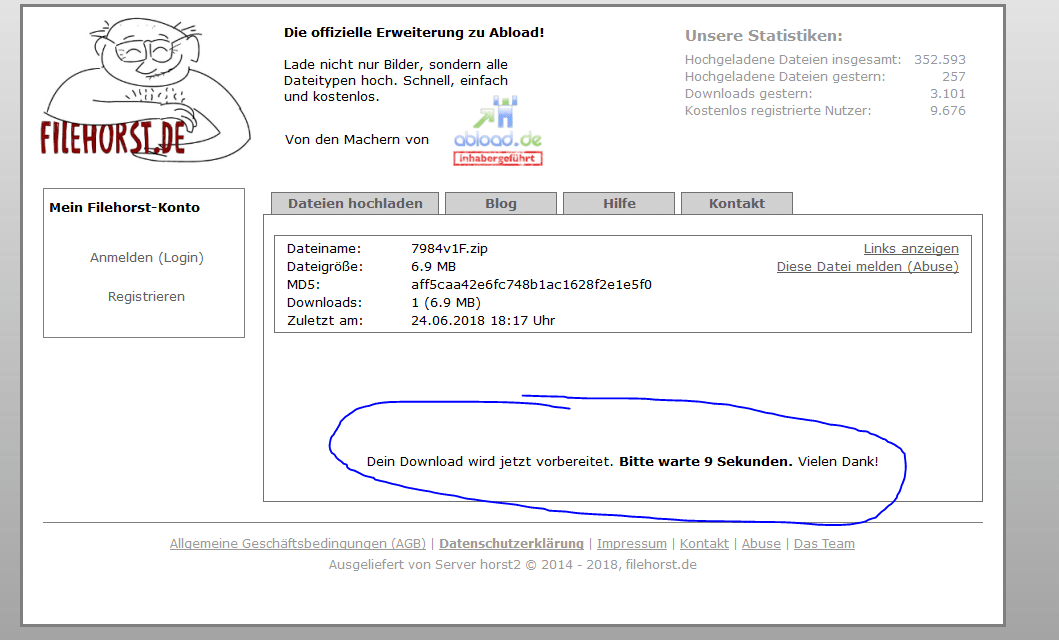

7984v1F.zip beim Filehorst - filehorst.de
wie kann ich diese dann installieren?
Die entpackte/n Datei/en auf einen USB-Stick kopieren. Den PC neu starten und ins Bios gehen. " M-Flash " starten.
How To Update BIOS on an MSI Motherboard - YouTube
Also bei mir funktioniert das...
Hast Du irgendwelche Plugins / Addons im Browser installiert die Dich daran hindern könnten ?
Da Du ja auch nicht auf die MSI-Seite kommst, denn auch die funktioniert bei mir einwandfrei.
