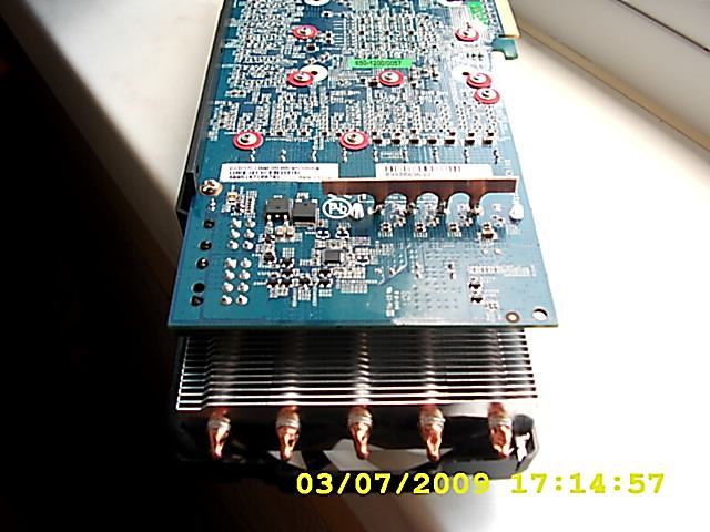

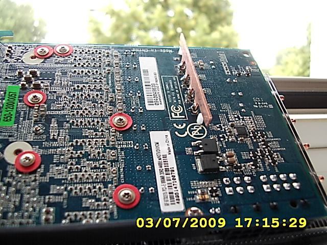

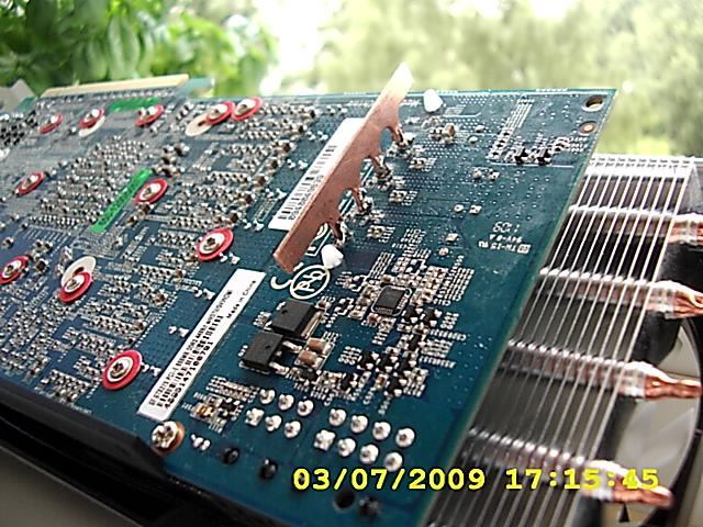

habe heute mal ein bissel gelötet
habe etwas kupfer auf die leiterbahnen hinter den spawas gelötet.wieviel es bringt kann ich nicht sagen,warm wirds auf jeden fall.
