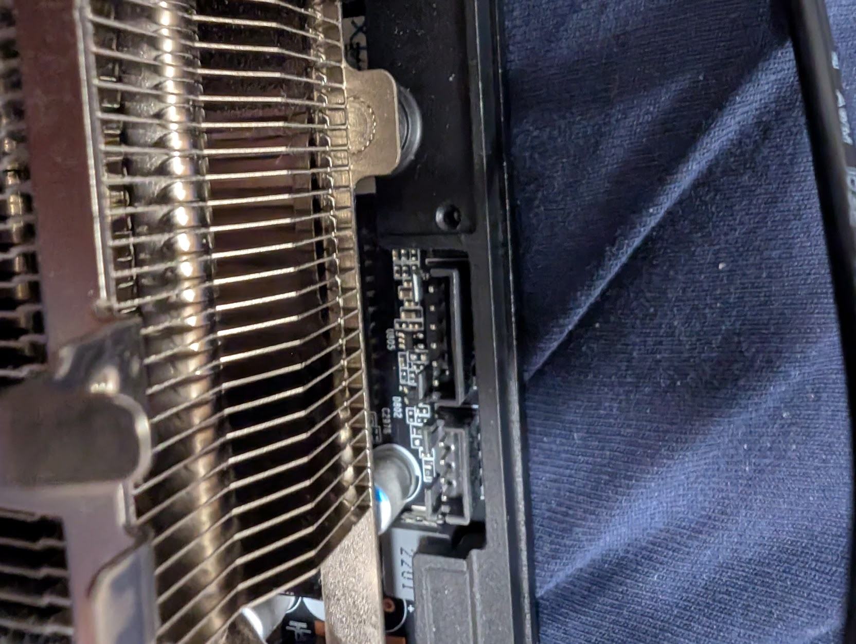

Ich hab hier ne gebrauchte deshrouded Gainward 4080 Phantom GS, die ohne Lüfter und Verteilerplatine kommt.
Kennt jemand zufällig die Belegung des 6 Pin Lüfteranschlusses? Palit und Gainward benutzen wohl die genau gleiche, aber eine Belegung hab ich noch nicht gefunden.

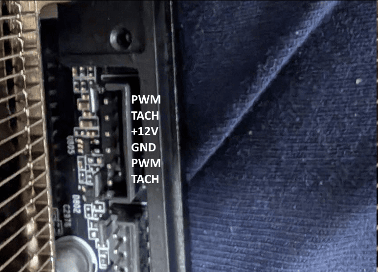

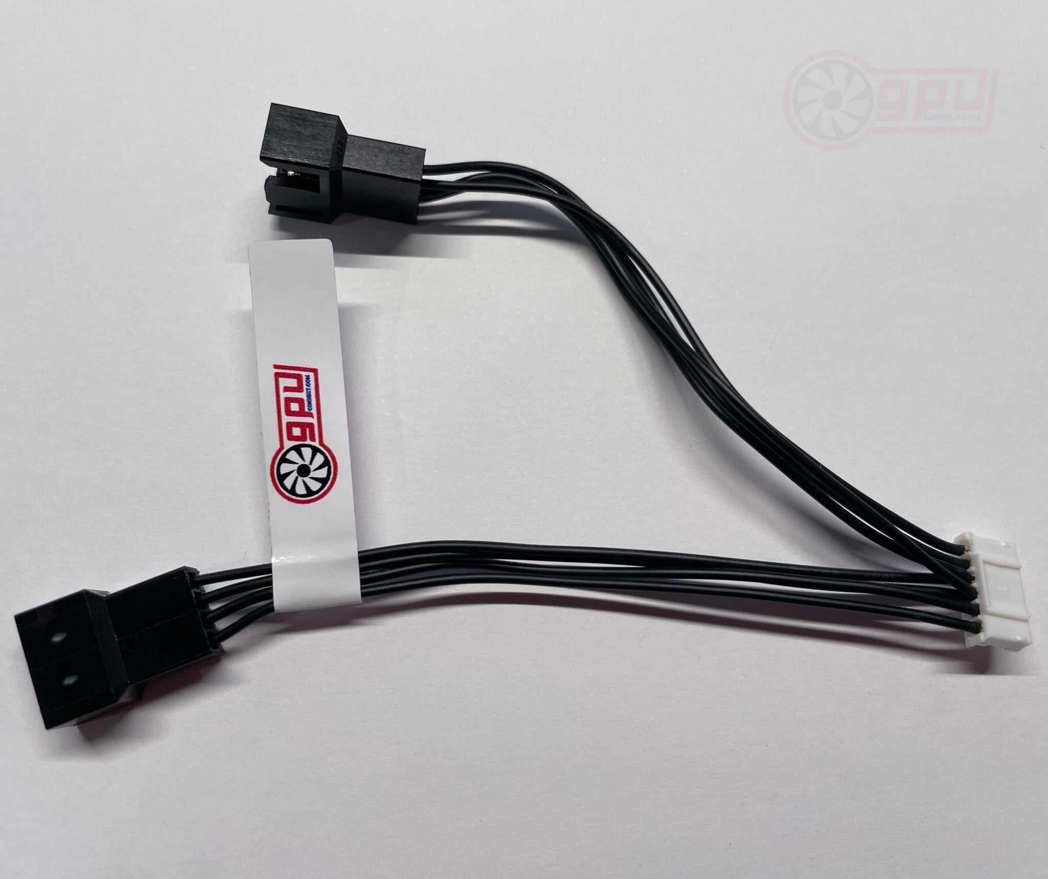

Basierend auf den Bildern von hier:
sollte es folgende Belegung sein?
Aber ohne Gewähr!
Das deckt sich mit meiner Schätzung, hatte aber Schwierigkeiten, bei dem Adapter den Kabeln zu folgen, war daher sehr unsicher. Dann sieht das zumindest recht warscheinlich richtig aus, danke.
Hatte auch mal Widerstände gemessen, die beiden "PWM" Pins haben ähnliche Widerstände (~2kohm glaub ich) und die beiden Tach Pins auch (~6.2k). Kann auch umgekehrt gewesen sein, also 2kohm auf Tach und 6.2k auf PWM. So oder so dürften dass dann jeweils der gleiche Pin Typ sein.
