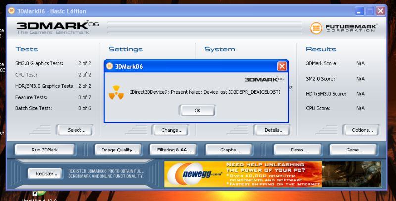

so hab dn shalter im CCC gefunden und gleich mal auf 750 und 1150 aufgedreht.
Mach jetzt den Benchtest und poste die 2 ergebnisse... bis dann :coolblue:
schaas...
nachdem ich im CCC aufgedreht hab wollte ich gleich den Futuremark o6 machen. daraufhin hat er mal sofort resetted.
nun hat er sich beim letzten graphics test aufgehängt mit folgender fehlermeldung.
Im CCC ist irgendwas on, das den treiber resettet wenn der nicht mehr antwortet, ist das ain oder auszuschalten? Oder kann es sein, dass es bereits zu viel OC ist?

das nennt sich VPU-Recover.....
laß es lieber an, sonst resetet sich der Treiber nicht, sonder der ganze
PC friert ein und nix geht mehr.
Gruß Tox

wieder passiert beim 2. test. woran liegt das? nein ATI Tool hab ich nicht bzw geht nicht, wie oben beschrieben.
hab jetzt nur im CCC die 2 auf max geschoben, ohne rivertuner
Warum passiert das bei mir und bei euch nicht?
@Glurak: was meinst du genau mit "Overdrive ein Auto Test"
ich kann im CCC auf "test custom clocks" klicken, dann sagt er ok, auch bei max einstellungen. Nur im Benchmark bricht er dann am Schluss ab
bitte um Tips und infos, danke
edit: hab ati tool deinstalliert, und sofort danach ist er wieder abgestürzt??!!

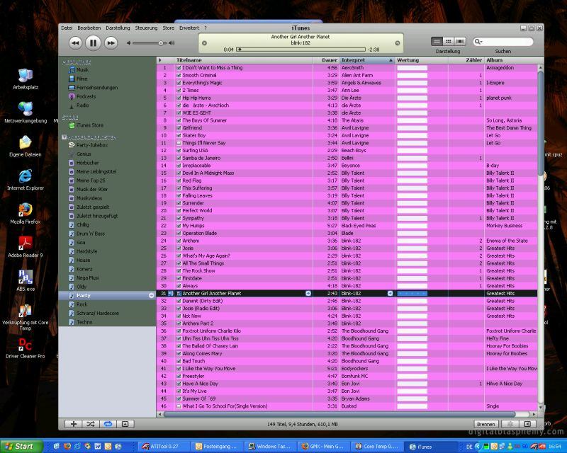

Edit: also ohne Artefakte laut ATT geht nur 720/1120... aber was solls, merkt man +/- 20 Mhz überhaupt?? noch immer vereinzelt Artefakte mit 720/1120 und itunes??? Woran liegt das?

jetzt geht dieses rosa bei itunes nicht mehr weg, auch in den standart 700/1100 ist es Rosa! Alles andere läuft einwandfrei, was kann denn dass jetzt wieder sein? Ansonsten läuft 715/1115 einwandfrei bei allen Tests und ohne Artefakte.

Mit die Rosa in Itunes-Das liegt aber nicht an deine Karte glaub es mir...
