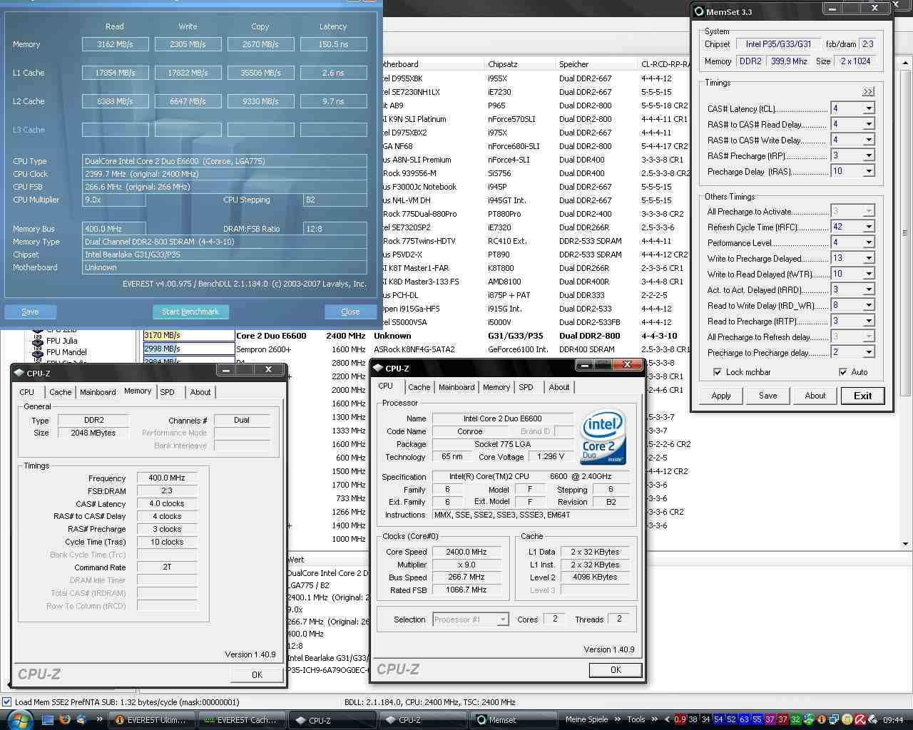

Gigabyte P35 - DQ6 Speicherperformance = mau
Guten Tag und Hallo, liebe Gemeinde!
Bin noch ganz neu und frisch bei Euch. Zerreisst mich also nicht gleich bitte :)
Habe mir folgendes System(siehe Sig.) zugelegt und bin soweit auch ganz stolz drauf. Superduper MB, stylischer Scythe Mine Rev2.B, lecker Riegel usw. usw.
Zunächst habe ich sehr viel gelesen vor diesem Post, um absolute Anfängerfragen möglichst zu vermeiden. Habe auch einige Testprogis geladen.
Treiber überprüft, Biosanleitungen gelesen (plus Seite 1 ;) ), Herstellerseiten besucht and so on ...
Erbitte trotzdem noch als Frischling behandelt zu werden, da ich glaube irgendwo vielleicht einen Leichtsinnsfehler eingebaut zu haben.
Tippe auf harte Nuss oder Flüchtigkeitsfehler, wobei letzteres wäre mir lieber
Ich versuche es kurz zu machen, daher mal :btt:
Also folgendes Problem:
  1. Ich bin mit meiner RAM bzw. RechnerPerformance ziemlich unzufrieden und denke das per default ca. 50 - 100 % mehr drinn sein sollten,
    wie kann es angehen, das dieses System (siehe Sig.) folgende Werte hat:
    Speicher Mushkin XP2-6400 CL4 @ 4-4-3-10 (CAS-TRCD-TRP-TRAS)
    @266mhz (bios settings siehe Bild) multi 6 oder 9 taten sich dabei fast nix / EIST & co. sind disabled, hm wüsste nun nicht welche zus.Angaben nötig wären, Rest ist hoffentlich aus dem Bild zu erkennen :(
    Memory Latency : ~150ns
    Memory Copy :~2670MB/s
    Memory Write :~2305MB/s
    Memory Read :~3162MB/s
    (alle mit Everest Ultimate Edition)@266mhz
    3d06-mark bei lauen ~ 4000 -5000
    Wenn ich übertakte - was ich derzeit aber noch nicht möchte -, auf z.B. @333 x9 oder @356 x9 mit timings die ich mal wo abgekuckt hatte, bekam ich das System auch schon auf Werte wie z.B.:
    Memory Latency : 69.5ns
    Memory Copy : 6755MB/s
    Memory Write : 8131MB/s
    Memory Read : 7560MB/s
    3d06-mark bei ~ 8500 <---- Aber das oder zumindest ähnlich sollte das System doch per default schaffen oder? :eek:
    Das merkwürdige ist, ich habe die Mushkis erst gestern gekauft und das auch nur, weil ich dachte, da die 2 GB Corsair TWIN2X XMS2 6400 v5.1 | 5 5 5 12 @800 mit dem MoBo nicht harmonieren.
    Desweiteren passiert es ab und an, daß der PC nach dem verändern von Bios Einstellungen neu anfährt ...
    [Mal unabhängig etwaiger Bios-Fragen, könnte es sein, das beim Systemaufsetzen, vor ca. 14 Tagen bei der chipsatztreiber installation oder allg. bei der Treiberinst. was schief gelaufen ist und dies nun verursacht und, wie man das überprüfen kann ...]
    derzeit sind allerdings alle Treiber -aktuell- oder aktuallisiert.
  2. Sodele, wenn Teil 1 geschafft wird, höre ich auch auf :heuldoch: und werde natürlich gerne versuchen zu übertakten, werde weiter recherchieren usw. und Euch ggf. weiter bemühen dürfen? :hail:
Im Voraus Vielen lieben Dank.
Grüßlinge Uni
