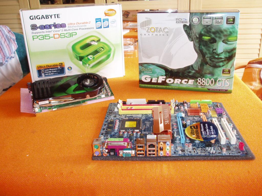

so hab das DS3P von JZ heut bekommen also echt eine rasend schnelle lieferung
auch die 8800 GTS von Alternate ist dabei ;)
leider ist die heatpipe etwas verbogen :/
naja solange sonst alles stimmt brauch ich des ned umtauschen
wenn erwünscht könnte ich ein paar übersichtsbilder vom DS3P machen für die erste seite?
Ich denke das Problem liegt nicht bei JZ oder einem anderem Händler sondern an der Verpackung des MB beim Transport!

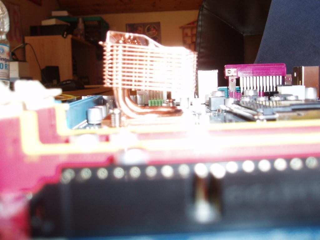

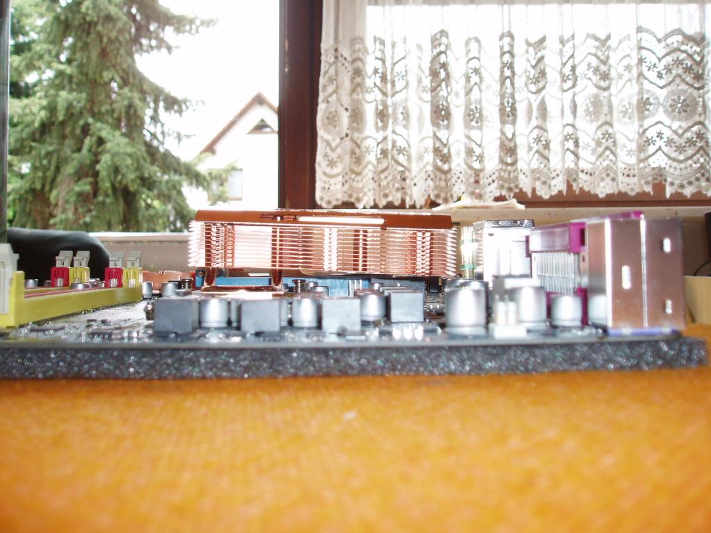

dachte ich hab irgendwo hier gelesen das JZ das extra überprüft
...beim DS3P verbogen ?
du meinst, dass die nach hinten ein wenig wegkippt, das ist bei dem DS3P board normal und nicht jedes ist auf dem milimeter gerade...wichtig ist, dass die untere platte auf der NB plan aufliegt...
denn verbogen war die heatpipe, als das board raus ging, nicht... bios update und oc-prüfung wurde gemacht...
eigentlich schon, ich bezog mich dabei aber mehr auf die große Heatpipe beim DS4 und DQ6, bei dir ist es im Karton eher schlecht erkennbar gewesen oder? Vlt. hat JZ auch zuviel zu tun im Augenblick (wann hat er das mal nicht?). Hoffe für dich, das alles soweit läuft und du zufrieden bist mit dem Board :bigok:

nochmal, es wird geprüft und mit zeit hat das nichts zu tun...
hatte gestern ein regen kontakt mit gigabyte, weil es einfach ein rätsel ist...
denn das die heatpipe zum sockel weg kippt, hat nichts mit einem transportschaden zu tun... dann wäre sie senkrecht gedrückt, aber nicht gekippt...
wir und gigabyte hamburg testen parallel gerade jeweils ein board... schütteltest, kühlschrank- und hitzetest... das muss doch feststellbar sein, warum sich das ding selbstständig macht... die boards gehen 100%ig mit gerader heatpipe raus...
hat jemand, der sich mit metall auskennt, eine idee ???
