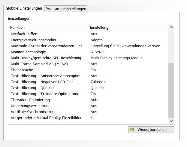

So ist mein Nvidia Experience Treiber eingestellt:
http://www.geforce.com/whats-new/articles/g-sync-gets-even-better
und wo du schonmal im treiber bist, versuch mal "MFAA" - das gibt ~doppelte MSAA qualität(also 2x MSAA sieht damit aus wie 4xMSAA), bei ~gleichem leistungsbedarf. ;)

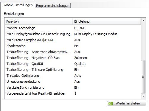

Im Treiber hast du gsync aktiv natürlich und vsync im Treiber auf on.(Im Game deaktiviert)
Dann gehen die FPS bis zur max. HZ des Monitors.
60,120 oder 144HZ je nach Monitor
Somit kein Tearing und je nach HZ Zahl des Monitors verbraucht die Graka auch weniger Strom und erzeugt weniger Hitze.
Bei 60HZ bei einer starken Karte ein netter Nebeneffekt.
Bis zu dieser max. HZ ist gsync aktiv und daher kein lag durch vsync .
vsync begrenzt dann nur die max. FPS Zahl und deshalb wenn du den Nvidia Treiber aktualisierst ist auch bei Gsync Monitoren Vsync im Treiber auf on.

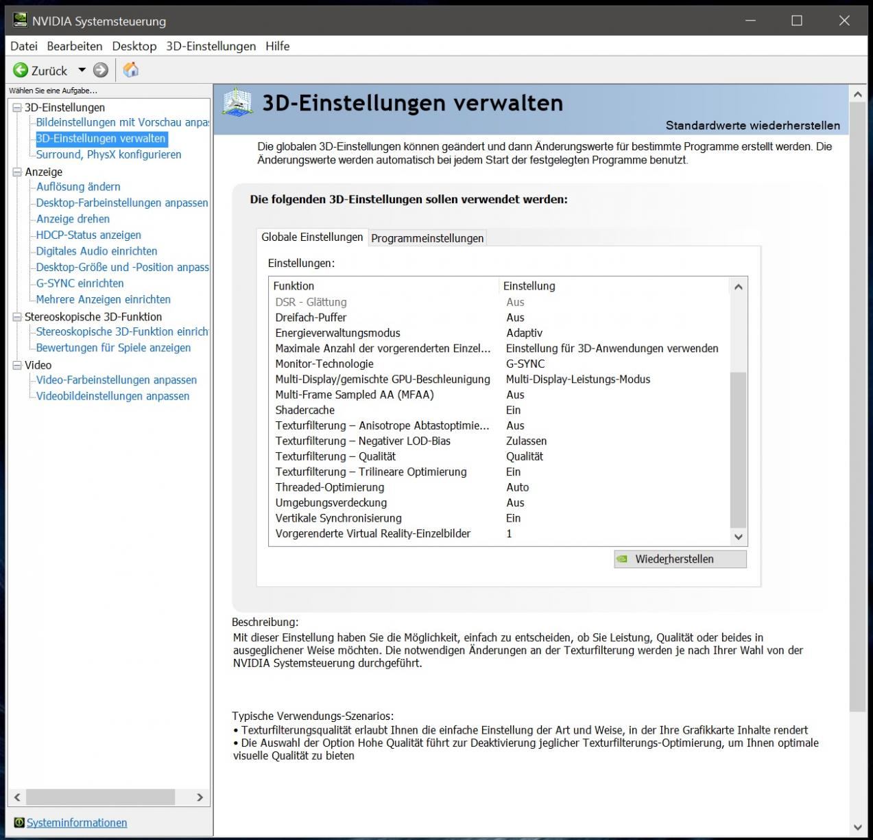

Solle man im Treiber nicht v-Synf auf OFF stellen und G-Sync auf ON?
beides auf on, weil bis 100HZ ist dann bei dir Automatisch Gsync aktiv.
vsync verhindert dann nur das du über 100 FPS kommst , weil dann würde sich gsync deaktivieren und
es käme zu tearing.
