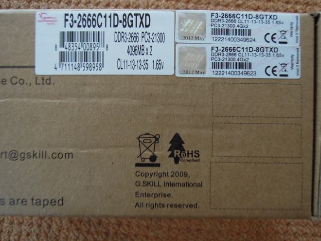

Hier ist ein Bild, vorhin gemacht weil ich sowieso gerade paar Fotos brauchte^^

Mein Set 2666 CL11 ist gestern eingetroffen. Ich bin erst heute dazu gekommen, es einzubauen. Wie relativ schnell feststellte, erreiche ich mit meinem System die 2666 MHz nicht. Irgendwo zwischen 2400 und 2600 MHz ist bei mir die Grenze mit dem Z68.
Da ich derzeit Dominator GT 2250 MHz CL9 fahre, ist der Sprung für mich dann eher ein Sprüngchen und daher nicht lohnenswert.
Ich kann den Kauf jetzt widerrufen, aber da ich diese relativ günstig gekauft habe (Urano) kann ich sie mit Versand auch recht günstig weitergeben. Derjenige verzichtet natürlich auf die 14 Tage Widerruf und meine Gewährleistung (Die Klausel als Privatmann kennt man ja), aber vielleicht besteht Interesse. 172 Euro SK inklusive DHL. Das ist sicherlich ein Toppreis und außer den Rundungscent bleibt mir nichts davon übrig. Die 2666er sind derzeit nicht einmal mehr lieferbar. Da ich hier die wesentlichen Interessenten vermute, ausnahmsweise mal hier die Anzeige.

Ich habe die SN-Einträge zum 2600 und dem 2666er Kit estmal in den ersten Beitrag aufgenommen. Eventuell können wir die ICs später noch identifizieren.
