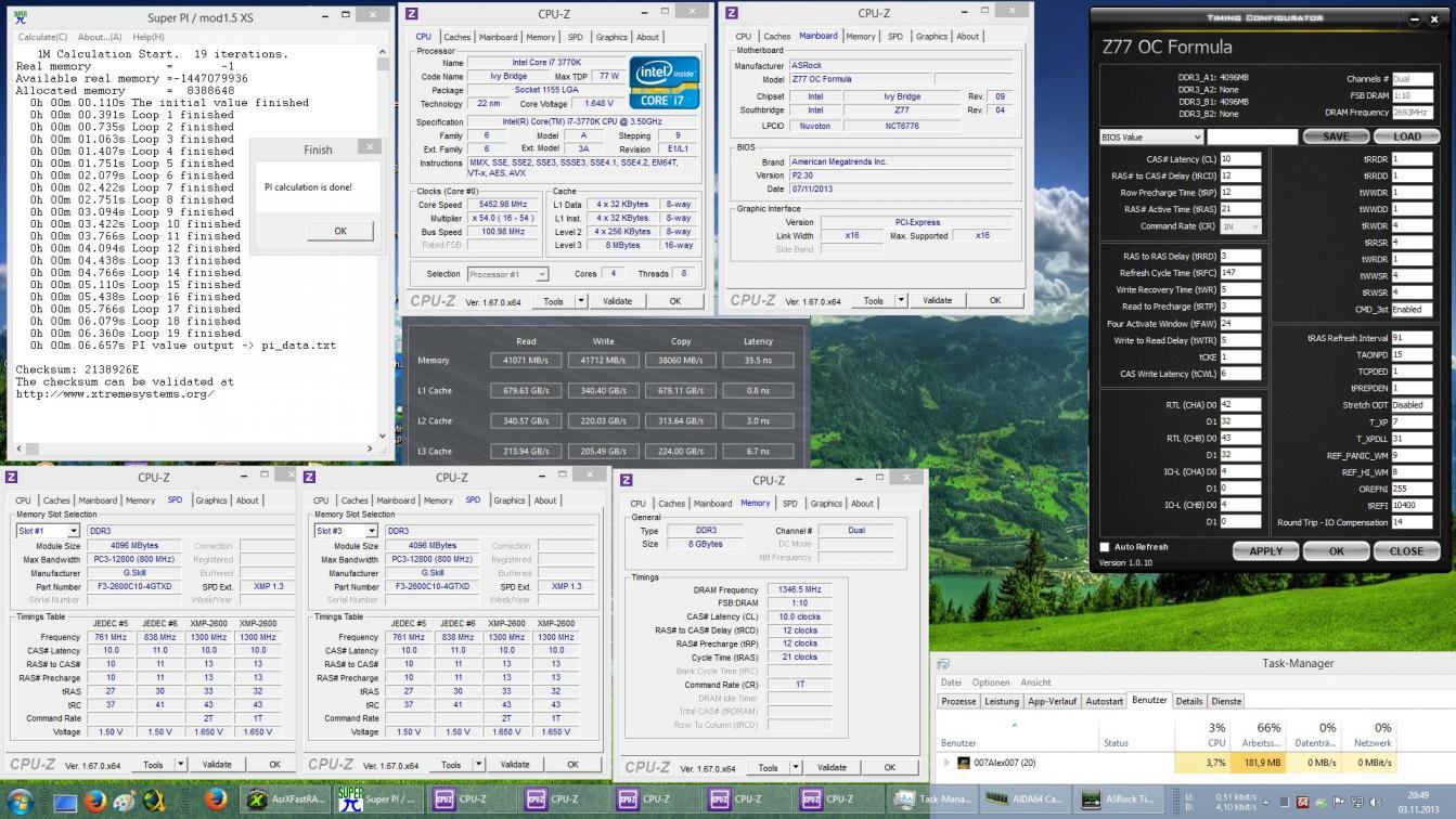

So heute mal wieder bisserl gebencht, maximum rausgeholt
