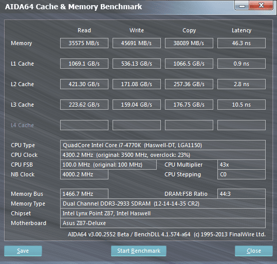

Habe heute mal die 2933er G.Skill (4X4GB)verbaut, aber anscheinend macht der IMC nicht mehr mit.
Wenn ich höher als 2400 gehe, wird es langsamer. Subtimings habe ich optimiert, brachte aber nichts.
Am besten läuft der Speicher noch mit 2400. Im Moment läuft mit 2400 CL10-12-12-31 CR1 bei 1,6v. Da sehe ich noch etwas Potenzial.
Hat jemand einen Tip, damit ich bei 2933 den vollen Speed bekomme ?

Wenn ich höher als 2400 gehe, wird es langsamer. Subtimings habe ich optimiert, brachte aber nichts. Hat jemand einen Tip, damit ich bei 2933 den vollen Speed bekomme?
Vergleiche mal alle Subs zwischen den jeweiligen Profilen. Einen Teil des Durchsatzes opferst du schon mit den schlechteren Haupttimings im Vergleich zu DDR3-2400. Es würde mich nicht wundern, wenn du auch in den sekundären und tertiären Timings etwas Durchsatz liegen lässt - selbst von 2800 zu 2933. Sollte das Mainboard darüber hinaus auch noch interne Timings lockern, um eine bessere Kompatibilität zu solchen High End Speichern zu gewährleisten, dann müsstest du auch dies noch irgendwie kompensieren. Abgesehen davon muss der Speicherdurchsatz nicht maßgeblich für die tatsächliche Performance im Alltag sein, weil viele Szenarien einen ganz anderen Flaschenhals besitzen.

Habe nun nochmals nach zig Versuchen die Subtimings von meinem 4x4GB 2933er Kit getunt, aber die Werte sind immer noch nicht so, wie man es erwartet. Write ist jedoch ordentlich !
Entweder es liegt am Board,IMC oder am Speicher selbst:
