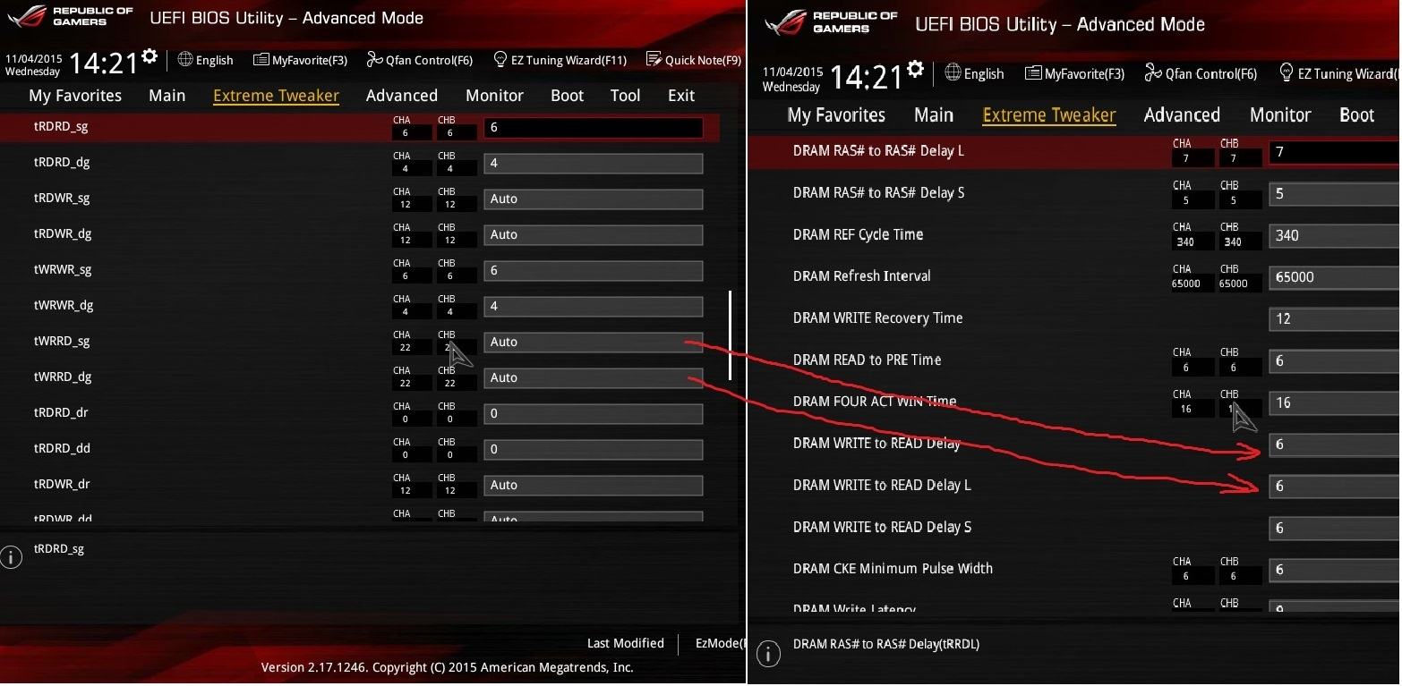

Asus hat im Bios noch eine weitere Option für den Ram zum Optimieren "Skew Control" aber ohne Werte oder einen Anhaltspunkt und bisher noch sehr wenig Gesprächsstoff im Internet.
Der Turbo Nachbrenner für den Ram.:fresse2: nach Haupt, Sub, 3 Timings
DRAM Skew Tuning
Im Gene Bios gibts das, aber hab ich mir nicht weiter angeguckt.
Per Bios Suche hab ich bei meinem Hero XI keine "SKEW Control" gefunden
Das Hero hat es auch.:)
Frag ja nur weil gleich über diesen bekannten RTL IOL Control Einstellungen aber eher unbekannt und nicht weiter angeguckt.
Sowas wie 240MHz was ist aber der Standardwert des Rams.

das erklärt warum ich es per Suche nicht gefunden hab, da es eine Kategorie ist und kein einzelner Wert.
Und wo ich das so sehe hab ich das auch selbst schon oft im Bios gesehen und hatte da auch ein paar ma
reingeschaut :-)
Es gibt auch einige Settings die nur für LN2 gedacht sind vielleicht gehört das auch dazu. Aber ich werd mich
davon fernhalten denk ich :-)

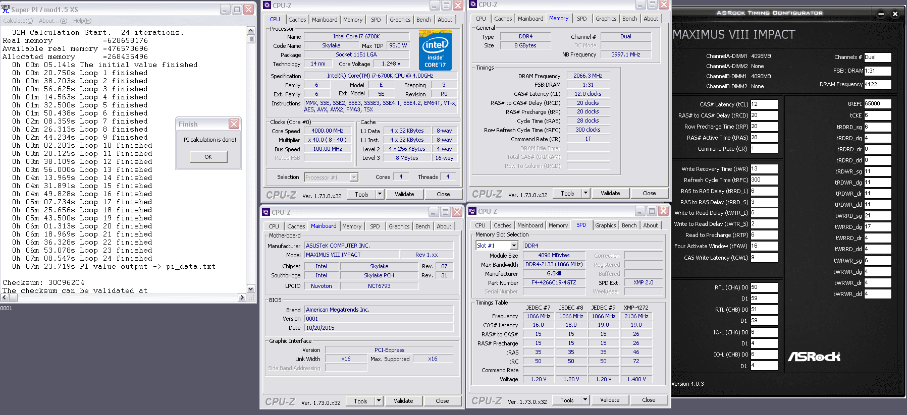

Skew Control : Okay kein LN2 Zeug hier in dem schonmal von mir verlinkten Guide geht er etwas drauf ein man muss sehr weit runterscrollen etwa bis
zum ende des 2ten 3tels der Seite :
[GUIDE] Skylake Memory Timings on Asus Motherboards ! - Memory Heaven (air/extreme) - HWBOT Community Forums
https://abload.de/img/160920223220xksgs.png
"These advanced SLOPES settings may give you a little boost in improving stability and MHZ:"
"Also note that increasing slopes value will give VCCIO a better scaling."
Was da aber was bedeutet schreibt er nicht er zeigt nur die Werte die für sein Setting passen und
den Werdegang bis dahin.
Bei dem Guide war das auch wo ich die 4133mhz mit 12-20-20-28 gesehen hab ist aber ein Samsung E-Die
Er hat da auch einige Second Timings ziemlich niedrig ob das aber alles Memtest Stabil ist weiss ich nicht er macht da nur ein Super PI Benchmark.
Auch seine RTL und IOs sind sehr niedrig für 4133 50/51 und 6/6 .. seine TCWL von 9 Bootet bei mir zb garnicht kann erst ab 14 Booten.
Er sagt auch :" For example the settings pictured above resulted in showing 7 7 for write to read delay L and S although they were set at 6 in UEFI . "
Also noch ein Wert den das Asrock Tool falsch ausliest mit einer difference von 1

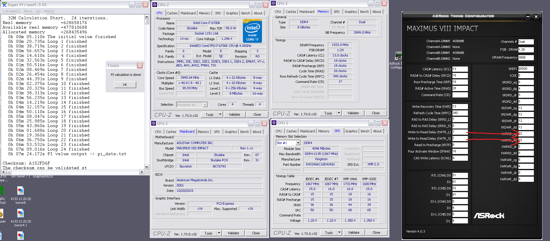

Hab mal seine Timings auf meine übertragen bis auf die Primären und 1-2 andere Subtimings. Fazit : RAM wird wärmer aber kein Leistungsplus.
@Phoenix2000
Im Abgesicherten Windows Modus kannst du den Aida64 test aber vergessen
Abgesichert : Abgesicherter Modus.jpg
Normal : Normal.jpg

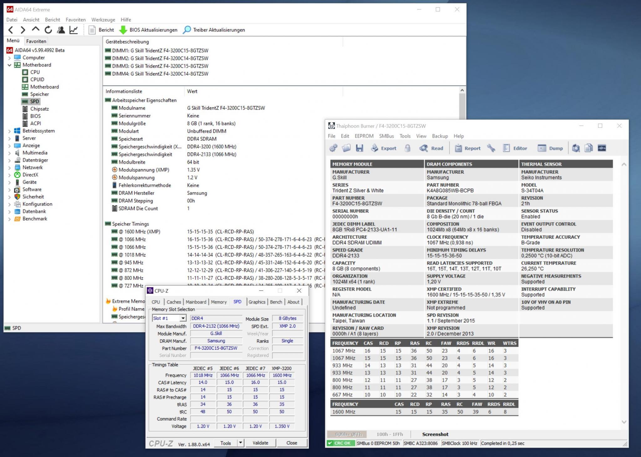

Hab sie mit dem Tool ausgelesen, danke dafür. Es sind 8Gb B-Die's von Samsung :)

Bei den F4-3200C15D-16GTZSW gibt es immerhin eine realistische Chance, bei den F4-3200C16D-16GTZR würde ich mir keine Hoffnungen machen.
Kurze Rückmeldung, das Risiko einfach zu bestellen hat sich gelohnt, sind lecker B-dies drauf auf dem Satz F4-3200C15D-16GTZSW für 105,99€ von Notebooksbilliger! Sind auch ganz aktuelle Module aus März 2019, also keine die Jahre rumlagen. Habe ich wohl mal nen Schnapper gelandet, denn Neu für den Kurs ist glaube ich mehr als ok mit B-dies drauf.
Habe die neuen CL15er einfach zu meinem bereits vorhandenen Pärchen F4-3200C14D-16GTZSW CL14er auf meinem Strix Z390-E gesteckt und sie liefen auf Anhieb mit den zuvor eingestellten 3600MHz @15-15-15-36er Timings @1,4V. Mehr Takt brauche ich auch gar nicht, bin eh nie im CPU-Limit beim Zocken. Hm, wenn ich bedenke, dass ich für die beiden CL14er vor einem Jahr 219,90€ gelegt habe.

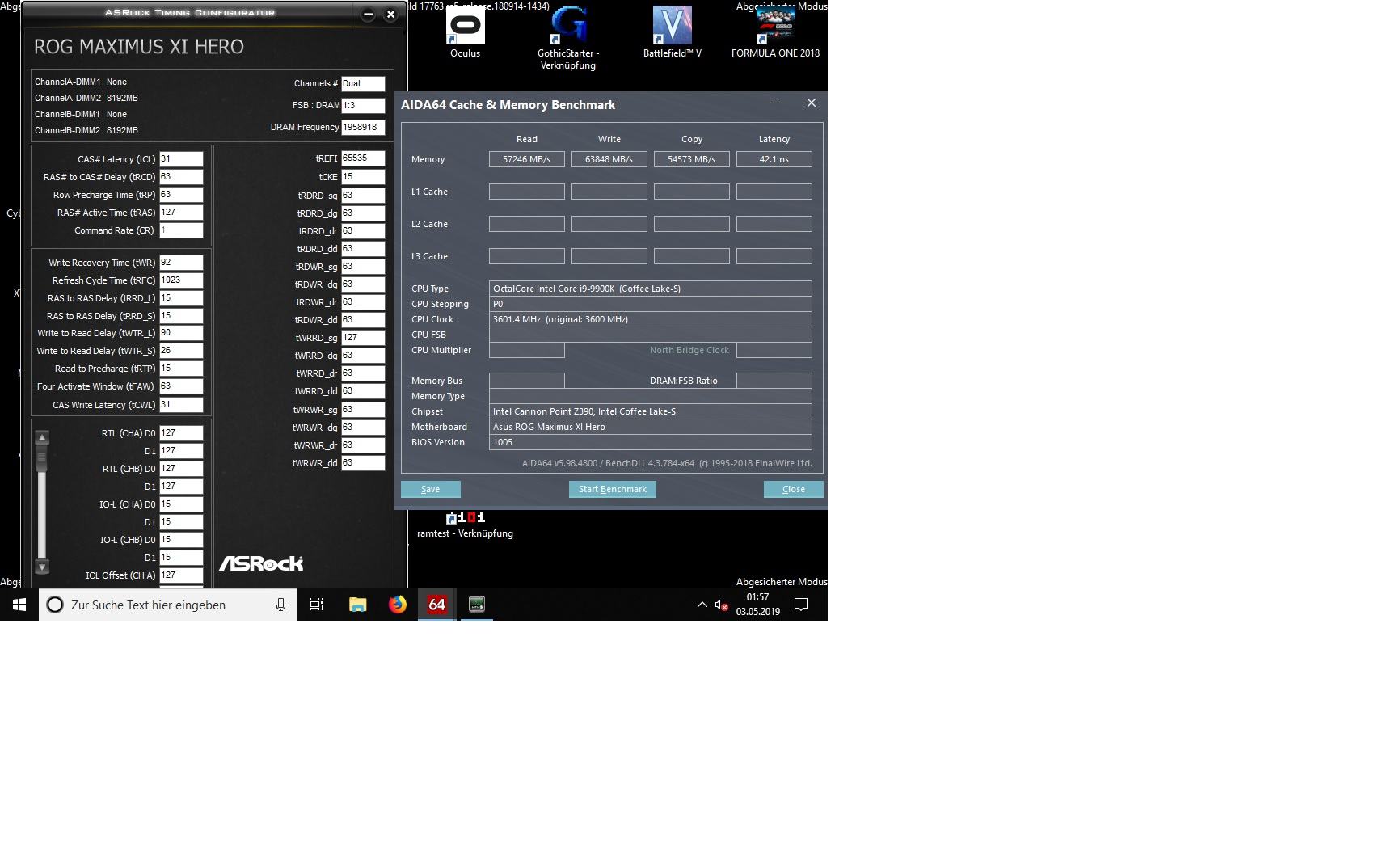

Ich hab nochmal geguckt, also Diagnosemode geht dafür ganz gut.Schreibwerte schwanken aber so um 400MB trotzdem noch.
Ich hab nochmal meine Timings angepasst, da ich doch feststellen musste das er bei 4400 die 8/2 30/25 nicht mag und das nicht immer durchbootet.
4400 läuft damit natürlich nicht mein Entpackungsproblem, bei straffen Subs ab 4366 bleibt.
Mit strafferen 6/1 29/24 läuft es sauberer und besser.Die Timings haben vorher einfach wohl nicht wirklich gepasst.Die tCKE hab ich auch runter auf 5 genommen.
Läuft auf jeden Fall Dang Wang stabil, müsste mal gucken ob er vielleicht dadurch auch mit weniger Spannung als vorher klar kommt.

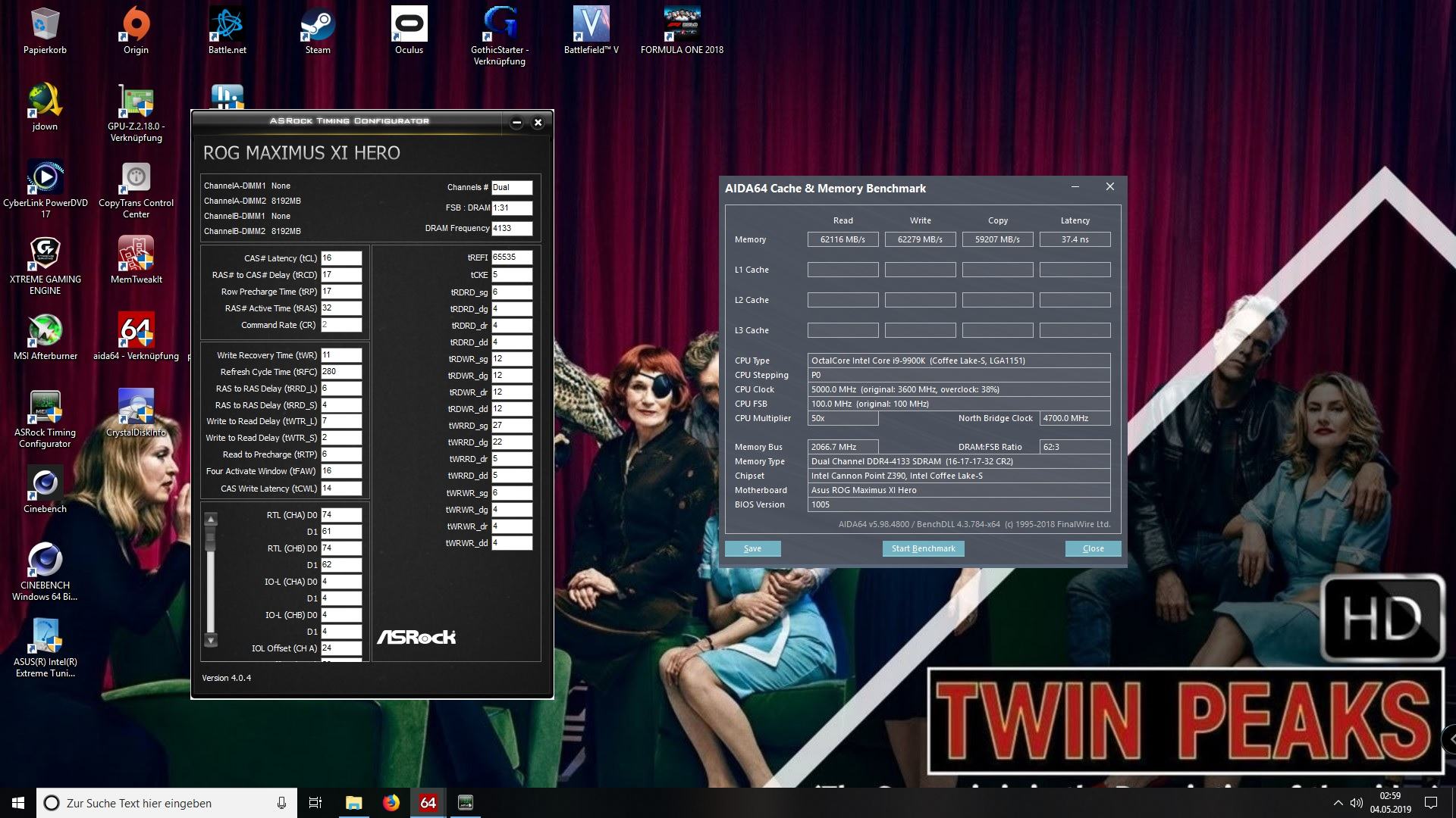

Hier mal im Diagnose Modus Werte und Setting, hab mich nochmal etwas gesteigert.
Die RTL/IOL muss ich noch fixen auf 63/64/65/66 und 7/7/7/7 dann komm ich vielleicht noch nen Hauch mit der Latency runter.

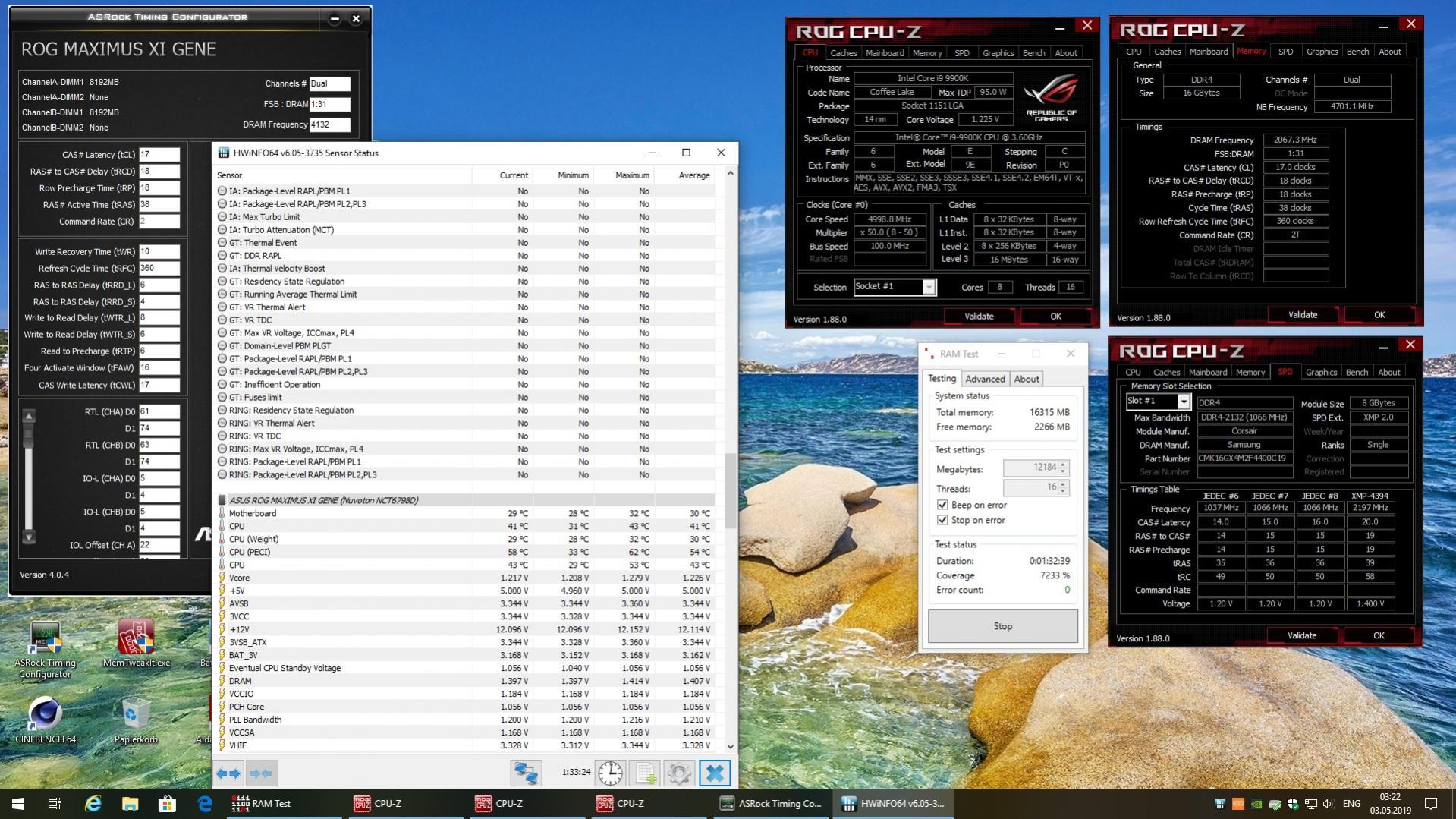

Ob das auch Stabil ist muss ich erst noch testen:
Vielleicht werd ich auch mal das Tool "Super PI 32M" als Ram Test nehmen seh das oft bei den AMIs

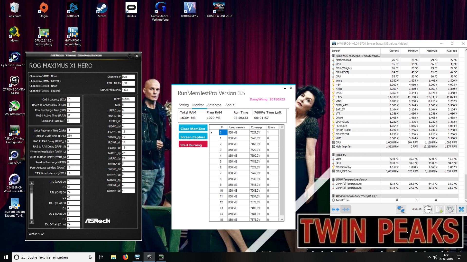

Schade ..der Test übernacht warf wieder ein Fehler diesmal aber erst bei 7500% und 3 Std Lauffzeit.
Okay dann kann es also sein das ich für die geänderten Timings vielleicht etwas mehr Voltage brauch.
Werd dann Heute Nacht mal wieder auf TCKE 6 da 5 mir nicht wirklich mehr Durchsatz brachte
und etwas mehr IO und SA draufgeben und nochmal Testen.

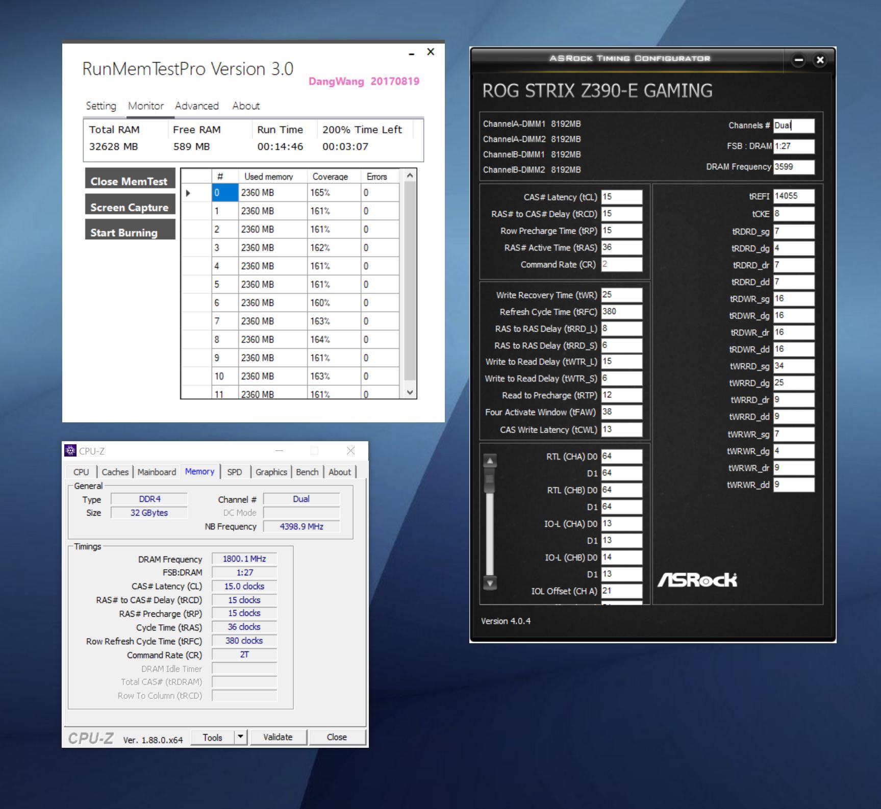

Ich hab jetzt meine Timing jetzt mal per Hand nachkorrigiert, Dang Wang ist stabil, ich lass das aber nicht solange laufen wie du, da bei mir die Speicher sonst über 50Grad laufen.
Im 24/7 erreiche ich niemals 45Grad und ab 51 Grad kommen die ersten Fehler von daher reicht mir die 1000% locker aus.Alles was bei mir bis jetzt 500% geschafft hat, hat es bis zur kritischen Temperatur auch geschafft.
Danach werde ich gucken ob das entschärfen einiger Timing noch mehr bringt.Hab mich nochmal verbessert.Ich liege im TimeSpy max. Wert CPU etwas über 13700Punkte das ist schon richtig gut für 5,22/4830 CPU Takt.
Dafür hätte ich auf dem Asrock wahrscheinlich mind. 5,4Ghz gebraucht.

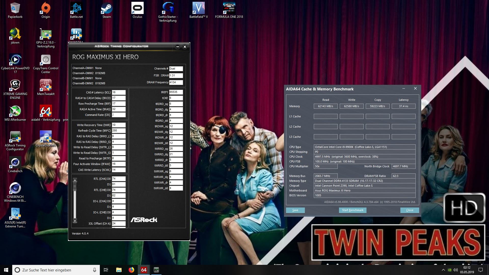

Hier mal mein neuer Durchsatz und Einstellungen.
Das ist mit den Haupttiming und Takt aber auch das maximum, mehr kann ich nicht rausholen.Gute ist das ist wirklich stabil, hätte gedacht Memtest macht mir da nen Strich durch die Rechnung..
Okay da hat aber jemand das Next Level erreicht :-) Hast ja einiges an deinen Timings angepasst.
Und dein Copy Wert ist sogar auf dem Level vom Read Wert. Bei mir sind da immer Mindestens 3000
Unterschied.
1000 % ist etwas wenig bei Dang Wang das sind vielleicht 30 min. Man sollte eigentlich mindestens
4 Std laufen lassen. Hast du kein Lüfter über dem RAM ? Ohne 120mm Lüfter waren meine auch so bei
40 - 45 Grad aber mit Lüfter der für den Dang Wang Test auf 1900 Umdrehungen läuft komm ich so auf
30 - 35 Grad runter.
Hatte noch nie Fehler wegen zu hohe Temps.
Hatte schon 55°c auf der Uhr und keine Fehler. Scheint dann wohl Plattform abhängig zu sein.
Durch die 32GB sind das bei mir fast ne Stunde die 1000%, aber glaub mir ich hab soviel rumgetestet, klar kann ich nen Lüfter vorhängen, dann kann ich es ewig laufen lassen.
Wie gesagt der Copy Wert ist durch die 4 Module, hättest du 4 Stück drin würdest du auch da landen wo ich in bin.Entweder drunter oder drüber je nachdem was dein IMC hergibt.
Ich hab das schonmal getestet mit extra Kühlung ob es auch länger läuft, alles was mein Speicher bis über 50Grad ohne Fehler schafft läuft auf jeden Fall durch wenn die Kühlung passt.
Wenn es instabil ist hab ich Fehler in den ersten 500%, dann heißt es mehr Spannung oder Speicher muss kühler bleiben.Das ist auch der Grund wieso ich bei CL17-19 bleibe.
CL17-18 mit Lüfter davor würde auch laufen, aber im Hochsommer könnte mein Speicher ohne extra Lüfter evtl. die 45Grad erreichen, das ist mir nix.
@iWebi
Samsung B-Die ist Temperatur empfindlich wenn du schnelle Timing bei nen hohen Takt fährst, ist wie mit deiner CPU umso wärmer umso instabiler oder mehr Spannung brauchst du.
Hier mal noch der TimeSpy CPU Score dazu, das ist so das max. was bei rauskommt bei 5,22Ghz.Da sieht man gut wie durch den Speicher die CPU Leistung skaliert.
(Ist noch mit dem etwas langsameren Setting, aber das nimmt sich nicht mehr viel.)
Meine sind auch Samsung B-Die.
Deshalb erwähne ich es ja ^^
Aber fahre natürlich keine 4133+ sondern 3900-4000.
