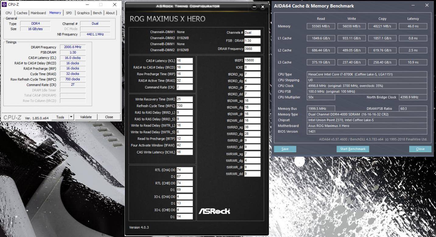

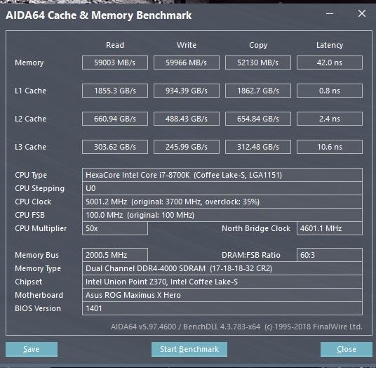

Ich habe die "Gskill Tridentz" 3600MHZ (2x8GB) sowie das "Asus ROG Maximus Hero X"
Hier mal meine ergebnisse mit den einstellungen, ich sollte doch bessere werte erreichen können oder ?
Habe aber bis her auch nur im Bios die Timings eingestellt und die DRAM 1,5V und VCCIO=1,280 / VCCSA=1,376.
Wäre toll wenn mir da jemand helfen könnte :wink:

Ich habe die "Gskill Tridentz" 3600MHZ (2x8GB) sowie das "Asus ROG Maximus Hero X". Hier mal meine ergebnisse mit den einstellungen, ich sollte doch bessere werte erreichen können oder ?

Die Performance liegt in etwa im passenden Bereich für die Subtimings. Wenn du aus diesen primären Timings mehr Peformance herausholen willst, musst du die sekundären und vor allem tertiären Timings anfassen. Allerdings ist das Speichertraining der RTL und IO-L in deinem Screenshot für beide Kanäle daneben gegangen, was meist heißt dass entweder die Subtimings oder die Spannungen nicht passen und auch deine Startprobleme erklärt. Daher würde ich mir um die Performance erst mal keine Gedanken machen und zunächst an der Stabilität arbeiten.
Hast du die Spannungen also einfach aus dem Bauch heraus eingestellt, oder bereits versucht diese für deinen Prozessor und diesen Speichertakt auszuloten? Denn die Spannungen kommen mir alle zu hoch vor, für die eingestellte Takt und Timing-Kombination. Die Timings selbst sollten eigentlich nicht zu scharf sein, es ist aber möglich das du bei deinem System ein bestimmtes manuell anpassen musst, damit es stabil wird. Um der Ursache auf den Grund zu kommen, heißt es wie bei einer OC-Fehlerdiagnose üblich kleine Schritte machen und systematisch vorgehen.
Wenn du eine stabile und zuverlässig startende Ausgangslage hast (im UEFI als Profil auf USB speichern), kannst du dich an das optimieren der Performance wagen. Taste dich schrittweise z.B. in diese Richtung vor:
Das sind noch relativ gemäßige Subs, die dir bereits einen ordentlichen Peformanceschub bringen sollten. Die Command Rate würde ich dabei erst mal ignorieren und auf 2T belassen. Den Uncore deiner CPU solltest du bei 5GHz CPU-Takt auch noch recht problemlos bis x46/x47 anheben können, für einen weiteren kleinen Peformanceschub.
@shaderfetischGTxXx: Deine Hinweise sind für Intel User nicht zielführend und die Performance der Settings lässt sich nicht ausgehend von AMD Messwerten beurteilen. Das ist so wie als AMD User im Aida64 Benchmark verzweifelt eine Gesamtlatenz von unter 40ns mit Ryzen erreichen zu wollen, nur weil das für Intel Systeme kein Problem ist ;)

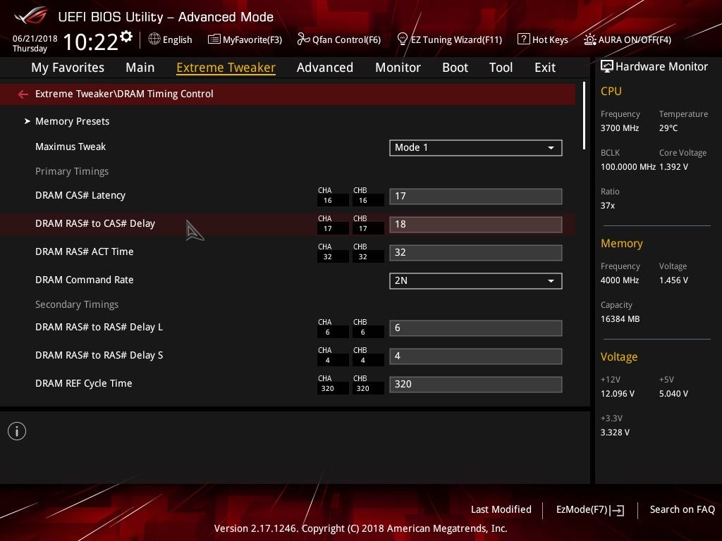

die Timings habe ich manuell im BIos auf "16-16-16-32" eingestellt.

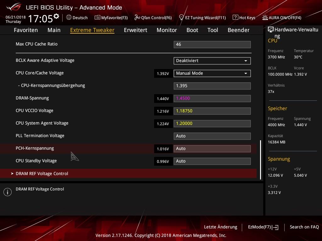

VCCIO solltest du einfach mal auf 1,18v im Bios setzen und VCCSA auf 1,20v. Das Hero legt in Windows immer etwas drauf.
DRAM Spannung sollte nicht höher als 1,45-1,46v gesetzt werden für Alltagsbetrieb und ohne Lüfter, sonst wird's instabil.

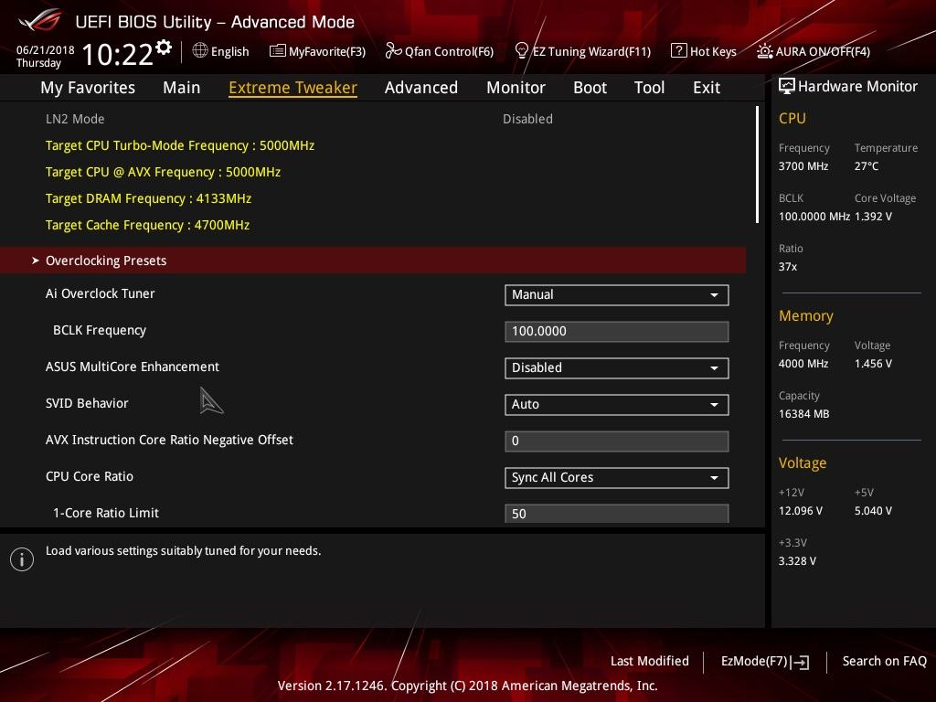

Habe ich genau so eingeben (4133) beim ersten Boot danach ging es noch, doch dann bootet er immer in den Safe Mode

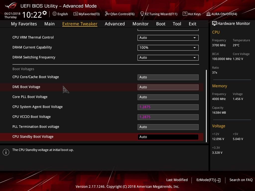

CPU VCCIO Boot Voltage und CPU System Agent Boot Voltage mal anheben auf 1,28v jeweils. Zu finden unter External Digi+ Control beim MX Hero.
Hab ich gemacht, aber er bootet leider trotzdem in Safe Mode.
In Safe Mode bootet er erst nach 4 fehlerhaften Trainingsversuchen. Welchen Fehler zeigt dir die onboard LED an? 55? d5? Stell mal MRC Fastboot auf disabled.
Mrc Fastboot ist bereits deaktiviert gewesen.
Er läuft mehrere Sachen durch bleibt aber bei "b1" hängen
EDIT
hab mal bilder gemacht

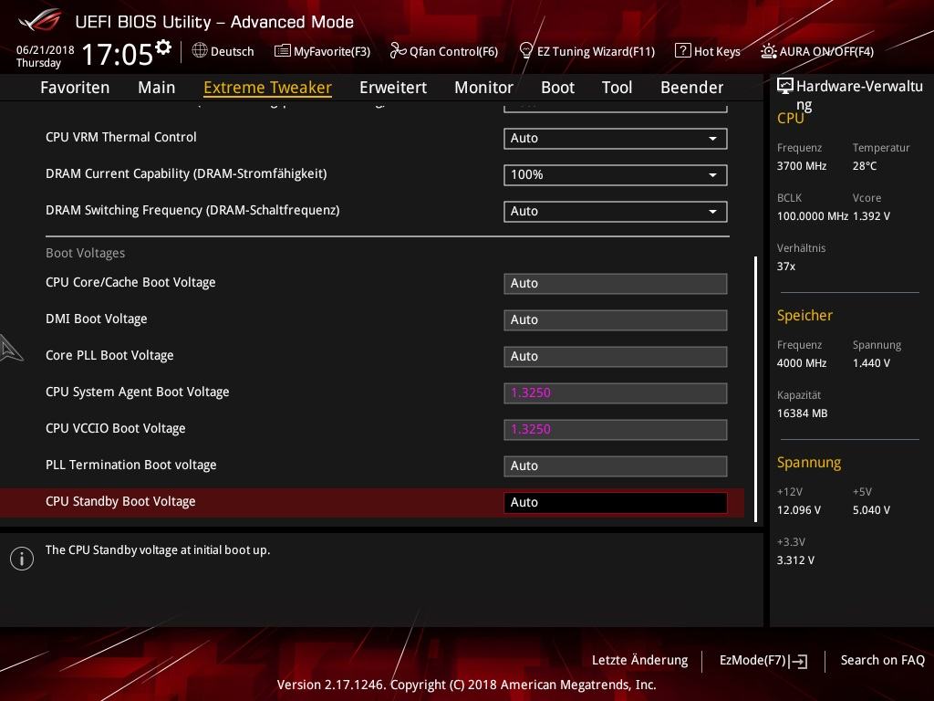

Ich habe das Mal getestet, habe die Einträge für Windows auf deine empfohlenen Werte gesetzt 1.18//1.2
Und die anderen fürs booten auch Mal höher gesetzt aber er bootet einfach nicht.
Wenn ich jedoch die werte für Windows höher setze bootet er sofort, wie kann das denn dann sein ?
- - - Updated - - -
Stelle ich die boot vccio und vccsa auf 1.32 bootet er beim zweiten Versuch, der erste geht trotzdem daneben.
Woran kann das noch liegen?

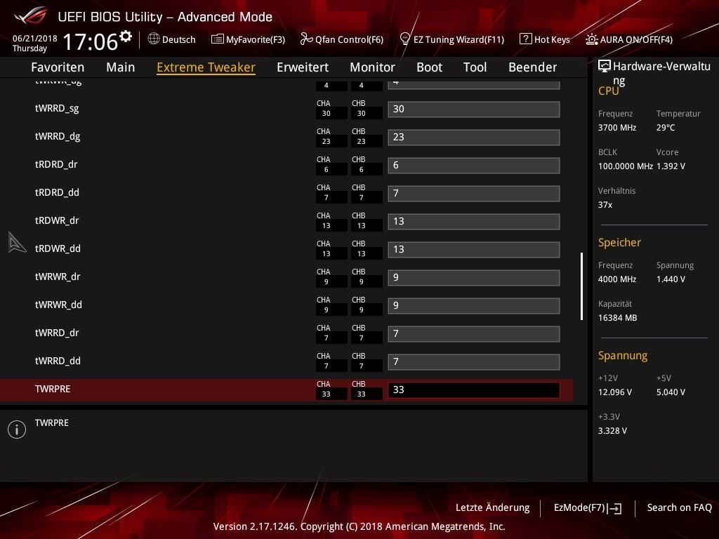

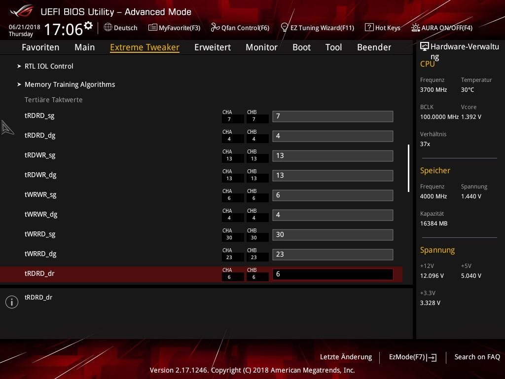

tWRRD_dg mal von 23 auf 26 anheben und die 4 Werte tRDWR_sg - _dd mal von 13 auf 14

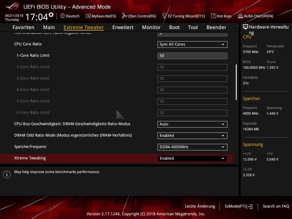

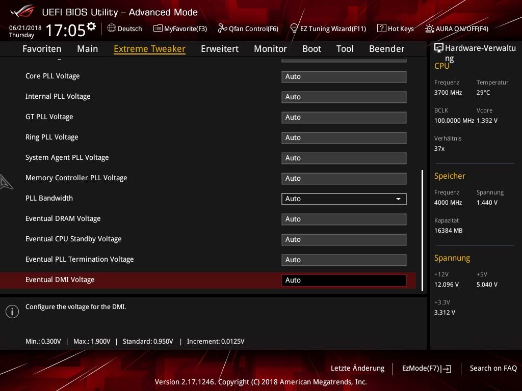

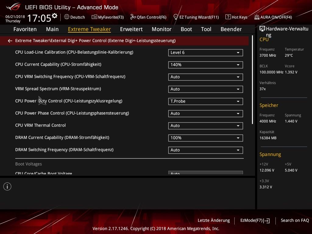

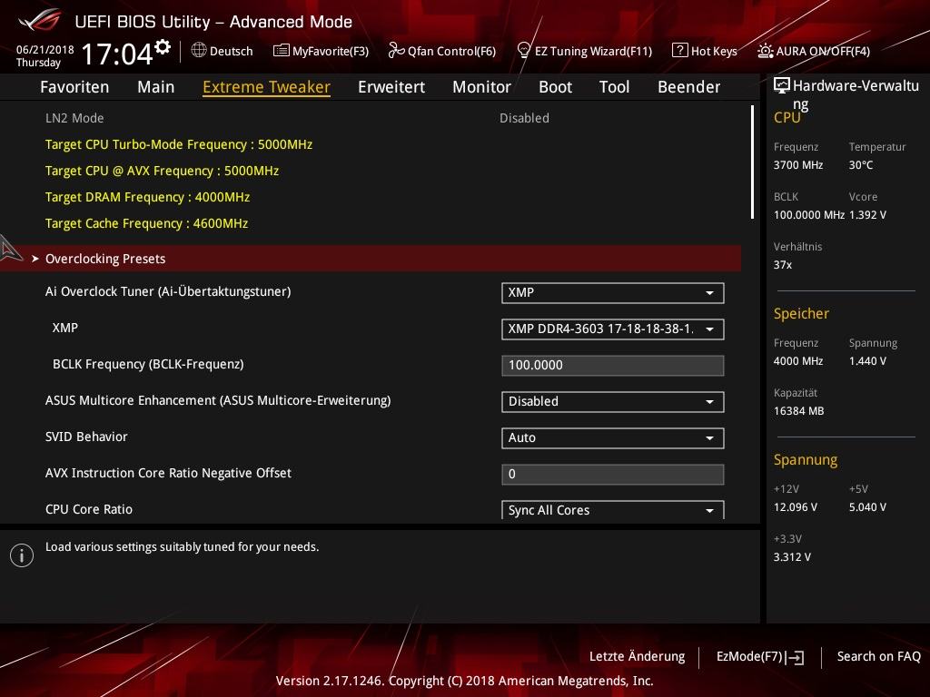

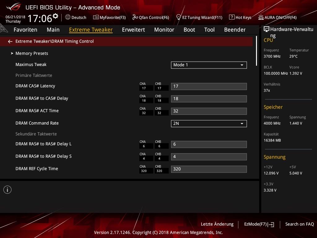

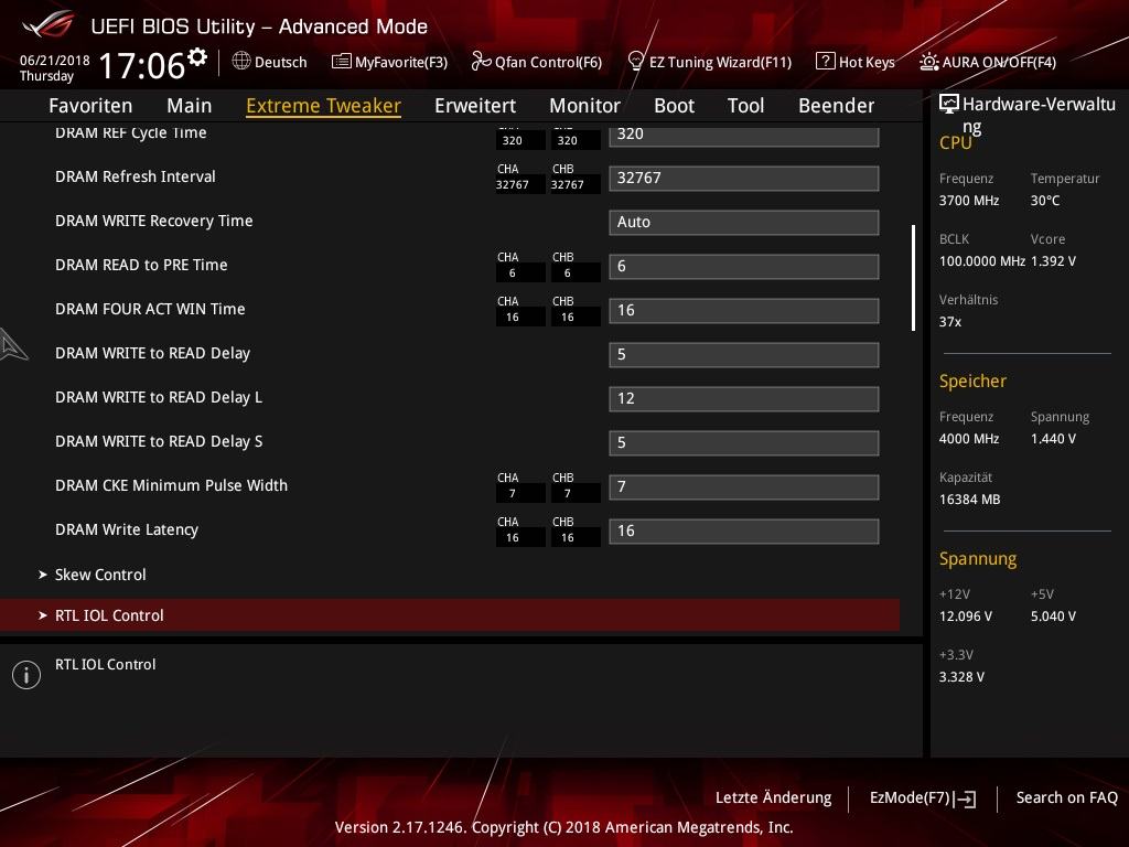

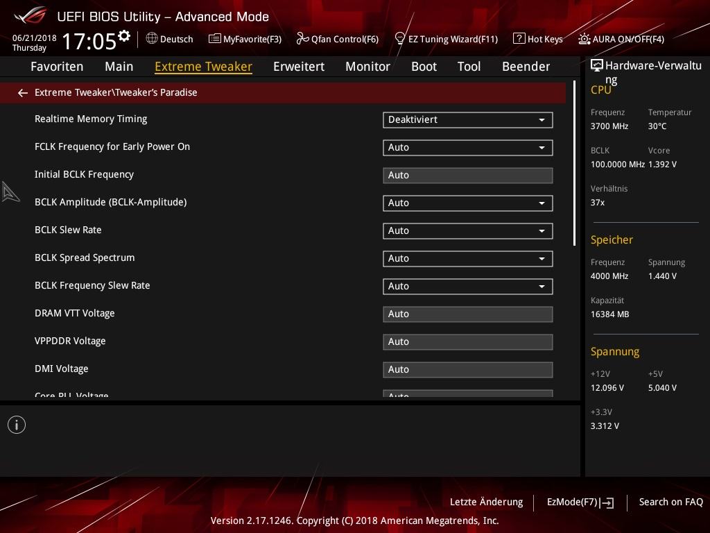

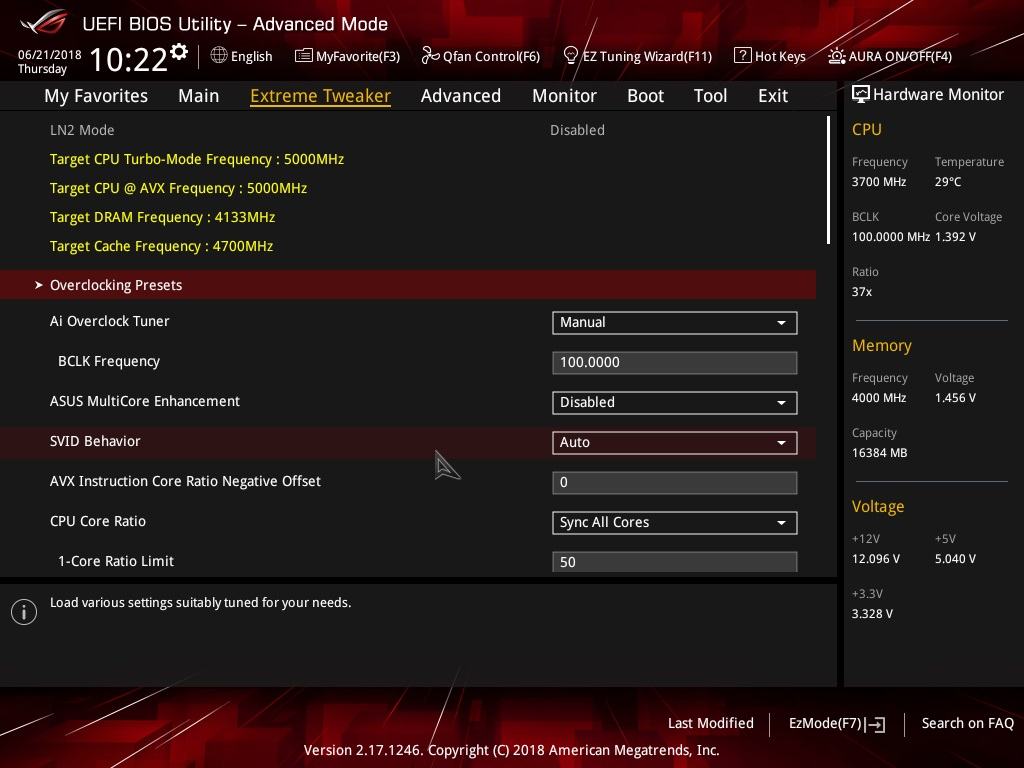

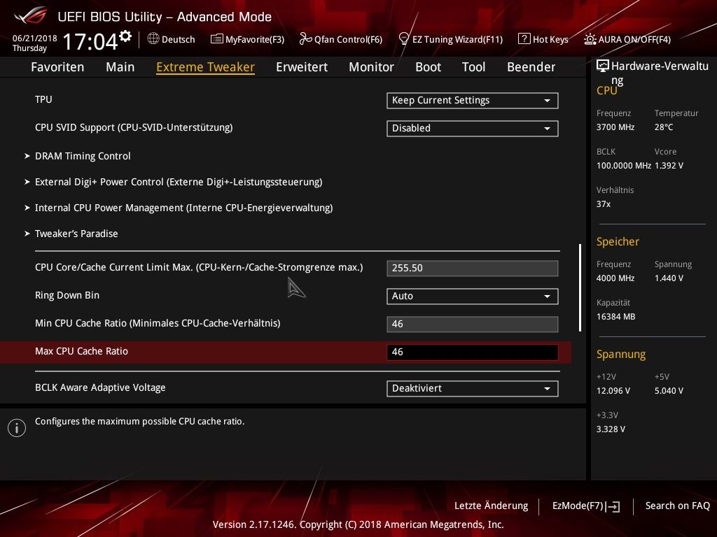

wie sind die sonstigen Settings? Post mal Bios Screens vom External Digi+ und Extreme Tweaker unten (Spannungen) Tweakers Paradise ebenfalls interessant.

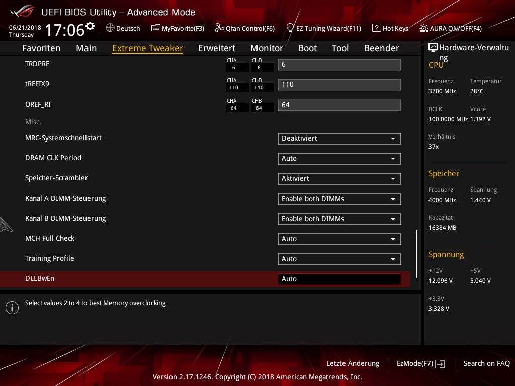

Ansonsten kannst du mal MRC Fastboot aktivieren im DRAM Menü. Das solltest du aber nur machen, wenn du die Settings nicht änderst.
Wenn das aktiviert ist und du die Settings änderst, kann es zu extrem schiefem DRAM Training kommen (IO-Ls und RTLs)
auf den Screens sind deine neuen änderungen noch nicht drin, habe ich aber probiert, die timings brachten nix. habe dann jetzt gerade mal Fastboot aktiviert, muss aber erst nochmal testen ob er mehr wie einmal ordentlich bootet
Extreme Tweaker
Externe Digi+
Dram Timing
Tweakers Paradise
Ich hoffe du findest da irgendwas :coffee2::confused:
EDIT
Mit dem Fastboot und den neuen Timings scheint re jedesmal problemlos zu booten.
das kommt dabei raus :
Habe noch einmal Muse gehabt und etwas an den Sub Timings geschraubt, nun geht auch CL17 bei DDR4-4000 bei 1.35 V :bigok:
