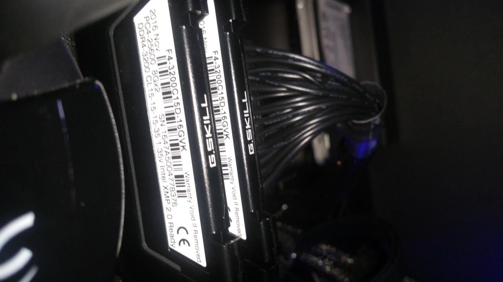

Moin, da meine CPU doch scho ab und an deutlich limitiert in BF1 und sie für 4700MHz gleich mal 1,4v statt 1,31v für 4600MHz haben will, wollte ioch nochmal an den RAM ran :xmas:
Ich habe 2*8 ripjaws v 3200cl15 Riegel. Zur Zeit laufen sie auf 3600MHz 18,18,18,39 bei 1,368v. Bis wie viel Volt ist es denn für den 24/7 Betrieb "gesund" zu gehen ?

Variiert von IC Typ zu IC Typ und ist generell in den Datenblättern der Hersteller nachzulesen. Samsung gibt darin z.B. 1.5V für seine aktuellen 8Gbit ICs als Obergrenze an, worauf er sich möglicherweise bezog, man sollte dies aber nicht verallgemeinern.
Du kannst den IC Hersteller und/oder Typ auf deinen Modulen ggf. per Thaiphoon Burner auslesen. Sonst gilt für G.SKILL, dass die fünfte bis achte Stelle der Seriennummer Auskunft darüber gibt (X4XX = Hynix, X5XX = Samsung).
