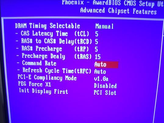

Hoffe du meintest diese Bios Funktion...

hey leute kann mir einer sagen was ich noch in die unteren felder eintragen muss sodass alles auf manuell läuft weiss da nemme weiter?

hmm ich will halt das ich stabil overcklocken kann
oder ist das nicht wichtig für die stabilität...
wollte vorgestern mal übers win bissi den fsb hochschrauben und zack nach 15 mhz ist mein rechner schon abgeschmiert... am board stand c1 also irgendwas mit memory... deshalb hab ich mal nachgelesen und gesehn das man SPD deaktivieren soll, und alles manuell einstelln....
