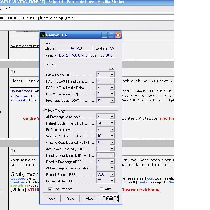

also ich bin mir dem speicher im moment sehr unzufrieden, habe das X38-DQ6 und bekomme den speicher unter folgenden Settings bei 2,2V nicht stabil... sehr merkwürdig...wenn einer was weiß, wär ich für einen tipp sehr dankbar, im bios ist turbo eingestellt. kann doch nicht sein, wenigstesn die standart werte müssen doch gehen oder?
Gruß Wolf
