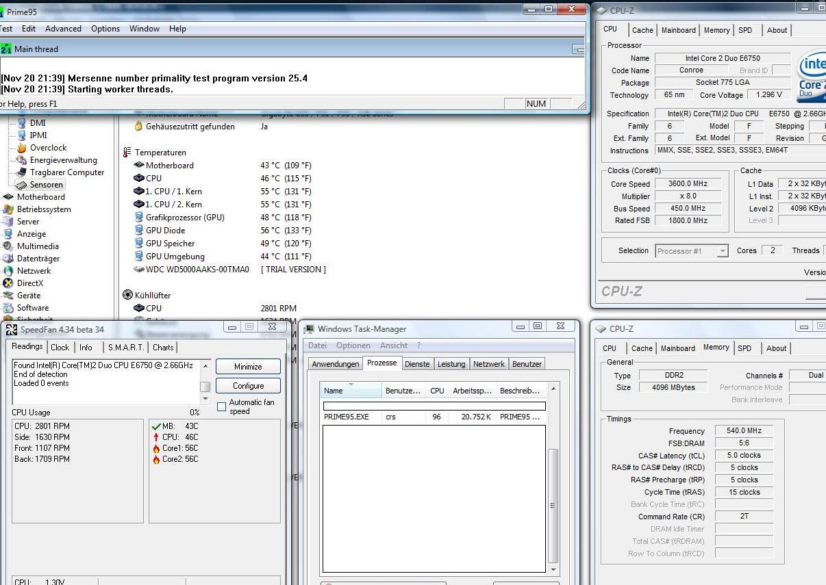

Was für Settings hattest Du @3.6 GHz? Stable oder nur kurzer Test?
Hattest auch an-aus-an, welches BIOS?
Das war..
FSB: 450
Vcore: Bios 1,3750, CPUz 1,296V oder 1,312V je nachdem
RAM: Teiler 5:6 (=500Mhz)
VDimm: 2,1V
Das Ganze ging ca. eine Stunde Prime gut, danach hab ichs' abgebrochen. Den An-Aus-Bug hatte ich nicht, Bios ist F6.
Das war..
FSB: 450
VDimm: 2,1V
bei deinen angaben kann irgendwas nicht stimmen!
wenn du 3,6GHz (8x450 FSB) eingestellt hast und teiler 5:6 also 2,4, dann kann die frequenz des ram nicht stimmen! die müßte dann rein rechnerisch bei 540/1080MHz liegen.
Natürlich, da hab ich mich verschrieben (war wohl in Gedanken). Sorry! Es sind 540Mhz.
Screens lad ich später hoch.
Mfg

So, hier der Screen! Musste alles leider ein wenig quetschen, da es sonst mehr als 200Kb gewesen wären.
