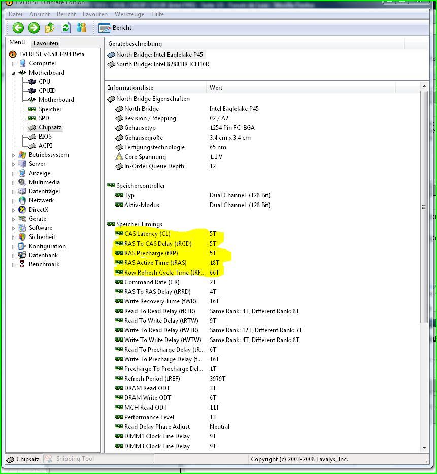

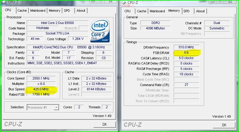

Meine g.skill machen bei 1040mhz zu egal ob mehr vdimm.
Hab sie aber aufgrund des teilers 5:6 auf 1020mhz laufen.
Und timings sind 5,5,5,18 trfc66

8x 400Mhz
Oely Mit 425 fsb würdest du mit teiler 2.40 den speicher auf 1020mhz kriegen.
