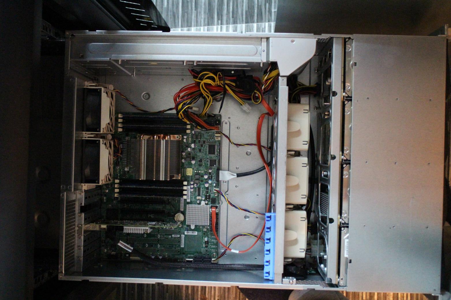

Hier mal ein Bild von einem voll ausgezogenen SC846 (Der Server hat etwa 40 - 50KG!)
