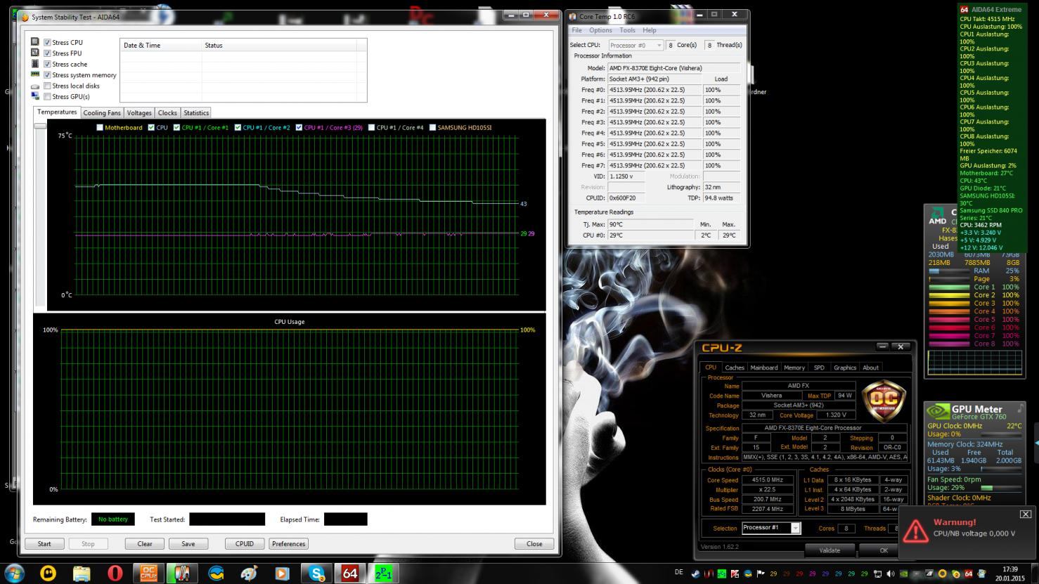

Habe mir die Mühe gemacht und nen kleinen Test gemacht.
Ich habe das System sich kompett Lüfterlos aufheizen lassen,dabei hat zum Schluss der Tempfühler unter dem Kühler der Wandler 90° erreicht.
Sockeltemp war bei 52°
Dann habe ich 2 80er Lüfter die vor die Wandlerkühler montiert sind auf 35% laufen lassen .
Wie zu erwarten ist die Sockeltemp gefallen. Und nicht gerade wenig, 9° in 2,5min.
Wobei die Kerntemperatur gleich bleibt.Es wird deutlich wo das Problem liegt.
Gruss Hasestab
Gruss Hasestab
