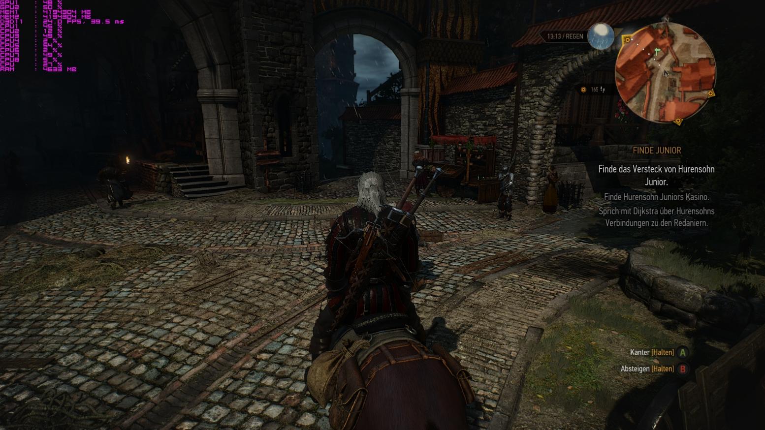

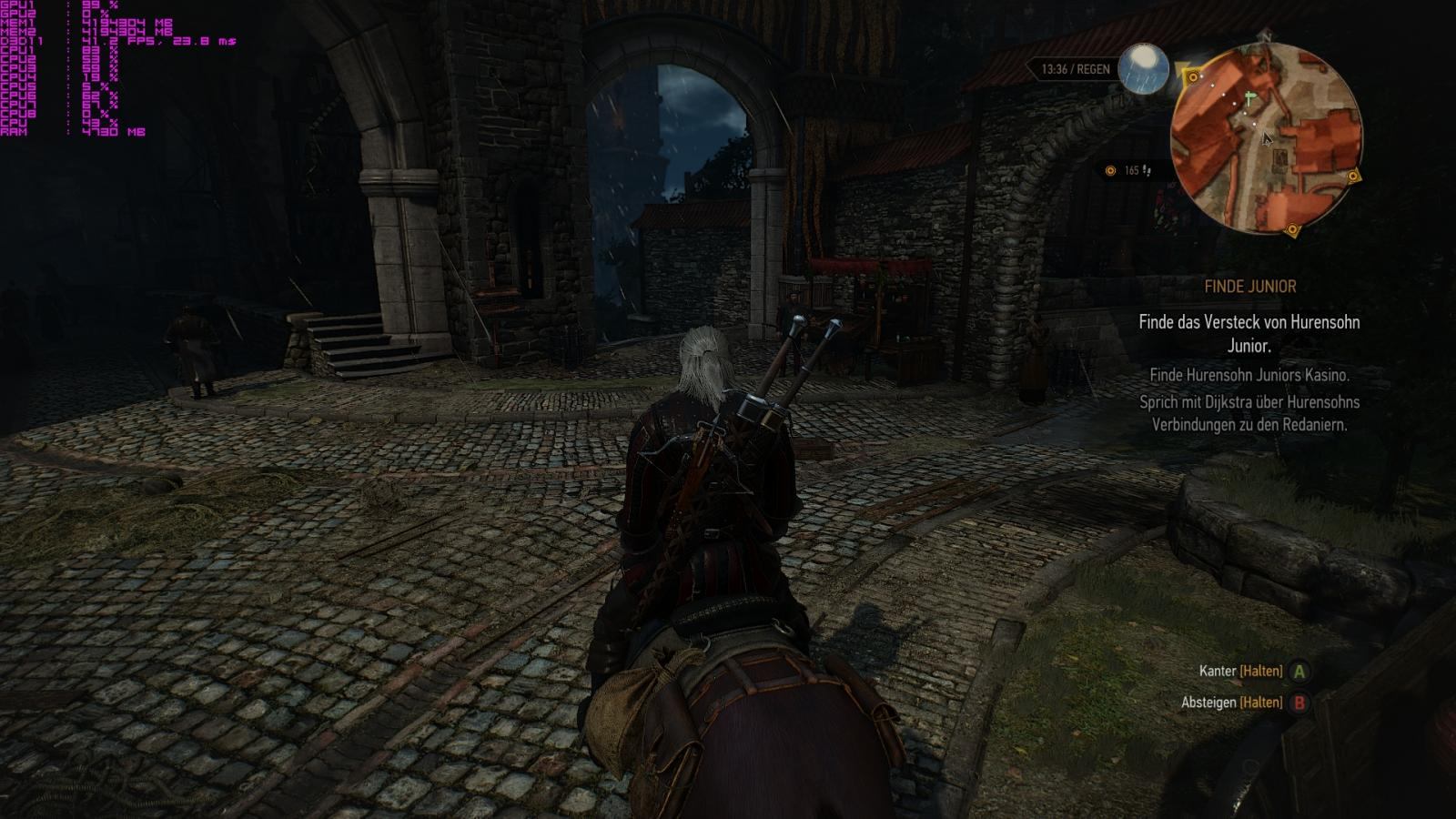

ich habe einmal etwas rumprobiert. Ich denke es könnte auch am Netzteil liegen. Es reicht eben für eine Karte aber bei 2 ist es am Limit und liefert nicht genug Strom. Die Screens sind allerdings in FullHD am tv ;)
Mhhh, die Szene ist ja zwischen beiden Shots fast gleich. Ohne SLI (eine GPU 99% Load, die andere nicht) ist die Lichtberechnung etwas anders, der Fackelträger fehlt, der Rest ist quasi gleich. -> trotzdem hast du mit SLI deutlich weniger FPS. Auch ist die CPU Auslastung bei dir deutlich geringer mit aktivem SLI. Ebenso komisch -> sollte faktisch nicht sein!
Anhang anzeigen 346593 Anhang anzeigen 346594
Deine CPU Auslastung ist etwas hoch, sieht so aus als würde sie nicht hochtakten.
Wenn ich bei mir den CPU Takt auf 1.4GHz einstellen, erreichen meine beiden HD 7970 auch nur ~66%.

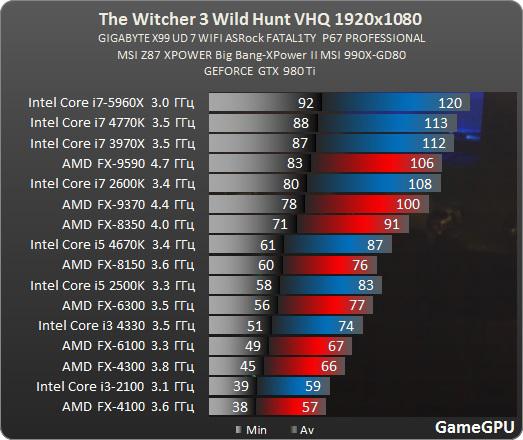

Laut PCGH ist das Spiel ab 4 Kerne durchgehen GPU Limitiert.

Der einzige Unterschied zwischen den folgenden Screen's ist links = (0x280000F5) und rechts = (0x080020F5)
Mhh. Dann hab ich keine Idee mehr, sorry. Das ist irgendwie komisch. :(
