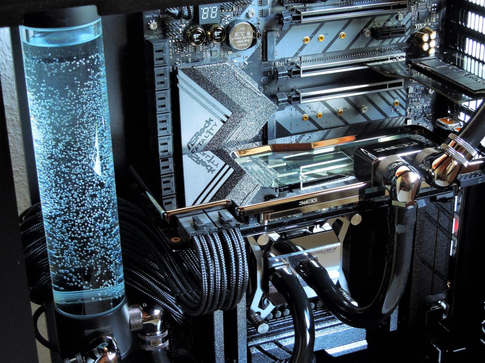

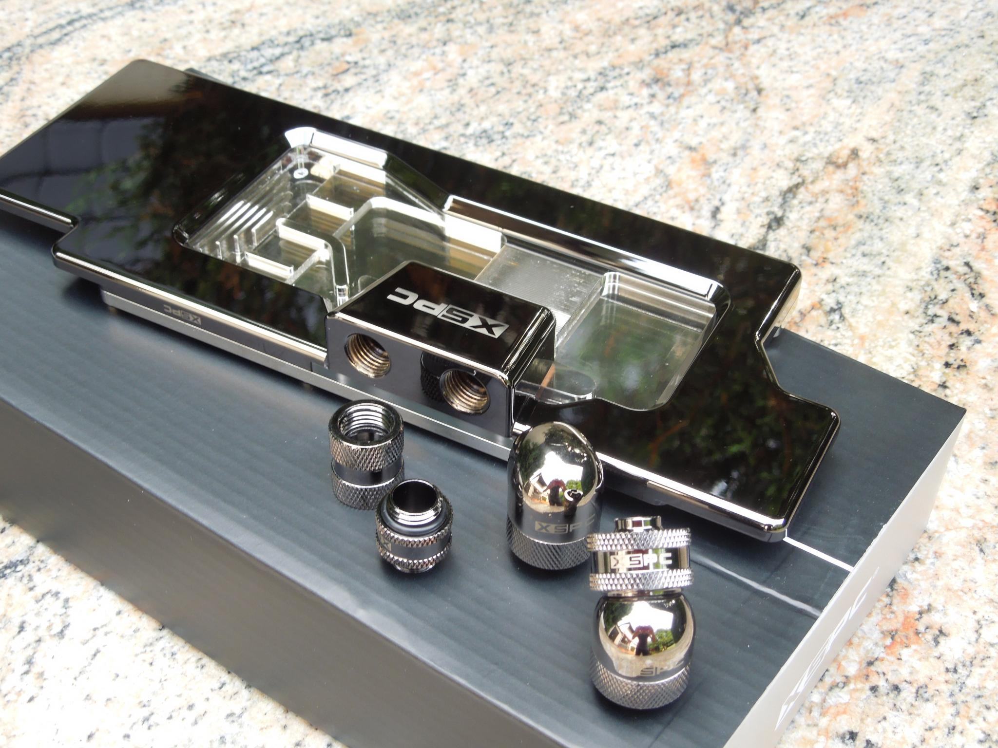

Fullcover mit Glas gibt es nur bei XSPC. Allerdings nur für Referenzdesign. Der optische Unterschied ist schon gewaltig. Ob der Block nun 100 Gramm schwerer ist oder nicht spielt doch keine Rolle. Daß die Karten schief hängen hat andere Gründe. Die Gehäuse sind ja keine

Den gleichen Kühler soll's auch für die 20erSerie wieder geben. DSCN1036 (4).jpgDSCN1026.jpg

Den gleichen Kühler soll's auch für die 20erSerie wieder geben. Anhang anzeigen 443587Anhang anzeigen 443588
sieht viel besser aus als der optisch billige mist den man sonst vorgesetzt bekommt, aber halt immernoch nicht ganz was ich will ;D
