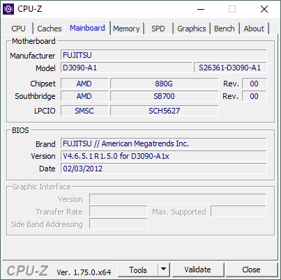

So... meine beiden sind da... Einer ist wohl von 2011 und der andere von 2012... Die CPU Lüfter sind ein wenig anders, aber ansonsten alles gleich...
Mainboard ist wohl: Fujitsu D3090-A1
BIOS V4.6.5.1 R1.5.0 vom 02/03/2012
Gibt aber eine neuere Version: Fujitsu Technical Support pages from Fujitsu Deutschland
V4.6.5.1 - R1.8.0 (07.06.2013)
Aber kann es sein, das die höhere Nummer R1.8.0 für den UEFI Teil gilt?!?

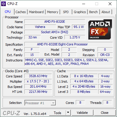

Ach, im leerlauf verbraucht meiner mit dem FX8320E 33W
und im CPU-Stress-Test: ~112W

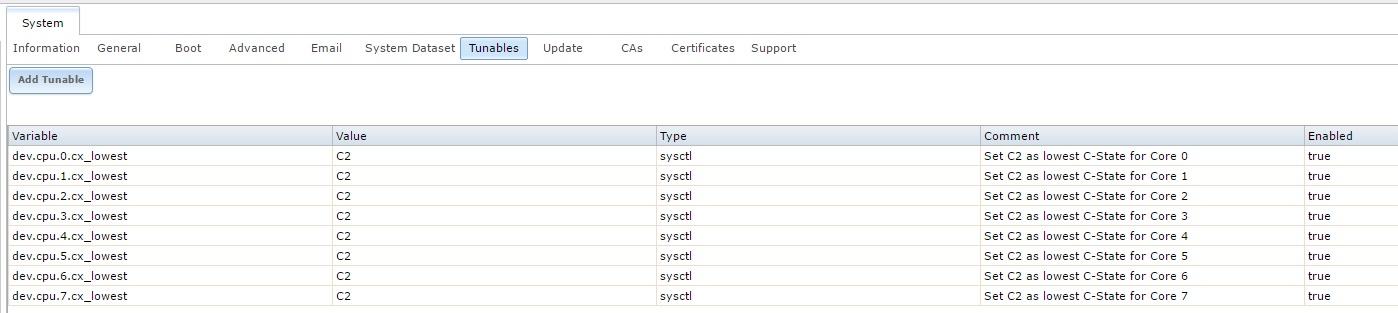

Wer (wie ich) FreeNAS auf der Kiste laufen lässt und den Stromverbrauch einfach um ~13W senken will, der sollte folgendermaßen vorgehen:
Unter "System" - "Advanced" einen Haken bei "Enable powerd (Power Saving Daemon):" setzen, dann auf "Save" klicken. Danach unter "System" - "Tunables" folgende Tunables hinzufügen:
attachment.php
Macht doch schon einen deutlichen Unterschied, jetzt ist der Stromverbrauch auch in einem akzeptablem Rahmen (40-45W mit zwei SSDs), vorher lag der so bei ~54-58W mit zwischendurch ganz kurzen Absackern.

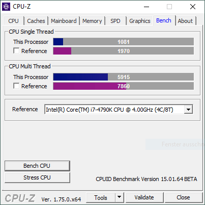

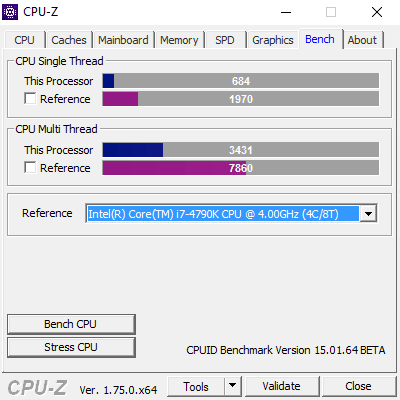

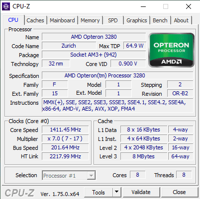

Meine Werte:
Mit Opteron 3280: 30W idle und 80W Last (CPU-Z Stress-Test laufen)
Mit FX-8320E: 35W idle und 110W Last
Beides mit 8GB ECC und einer alten SATA Platte (Beim messen, kein Spin-Down)

Mit wie viel V läuft der? Magst du mal Untervolten? Wundert mich, dass du einen geringeren Verbrauch @Stock hast?
Hab mal ne Anleitung geschrieben für AmdMsrTweaker:
AmdMsrTweaker:
Man lädt sich die Datei hier runter: http://extreme.pcgameshardware.de/overclocking-prozessoren/247603-amdmsrtweaker-1-1-anleitung.html (da ist auch ne kleine Anleitung dabei, die mich aber eher verwirrt hat).
Dann öffnet man mit nem Doppelklick die AmdMsrTweaker.exe und schaut die States an. Da wir aber alle den selben 3280 haben, kann man das auch überspringen und meine Werte nehmen.
Dazu öffnet man den Editor und schreibt darin die folgende Zeile:
AmdMsrTweaker Turbo=1 P0=17@1.275 P1=13.5@0.975 P2=12@0.925 P3=10.5@0.90 P4=9.5@0.875 P5=8@0.875 P6=7@0.875
Dann speichert man diese Datei als "Untervolt.bat" in dem Ordner, wo auch die AmdMsrTweaker.exe ist. Dann ein doppelklick auf die Untervolt.bat und schon lädt er die neuen Spannungsstufen.
Dann einen Neustart, weil es bei mir hin und wieder vorkommt, dass er direkt danach nur noch bei P6 bleibt. Nach einem Neustart werden alle Werte direkt und automatisch übernommen. Man muss die Untervolt.bat nicht nochmal ausführen! Auch kein Event erstellen oder dergleichen. Aber Achtung: Das Programm ist so konfiguriert, dass wenn der PC abschmiert, er die Standardwerte lädt. Dann einfach wieder Doppelklick auf Untervolt.bat und schon läuft es wieder.
Zum Überprüfen der korrekten Spannungswerte nutze ich das in AIDA64 integrierte CPUID-Tool. CPU-Z scheint da nicht zuverlässig zu laufen, da es nur einmal die Werte beim Programmstart lädt und diese nicht angepasst werden.
