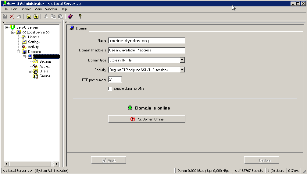

Bekommt das Programm denn den Wechsel der WAN-IP mit? Wenn du Passiv-FTP verwenden willst (und in deinem Beispiel passiert genau das), muß das Programm sich darum kümmern...
[6] Sun 24Feb08 00:11:03 - (000004) 227 Entering Passive Mode (78,53,81,126,173,214)
Hier wird dem FTP-Client Server-IP und -Port für die Datenverbindung mitgeteilt. Bekommt das Programm die Änderung der externen IP nicht mit, geht das natürlich sonstwo hin...
genau! ich hab selber nen serv-u server hinter ner fritzbox und keine probleme.. es müsste irgendwo die option geben, welche IP-adresse der server verwendet (oder ob ers eben automatisch macht).. ich hab das feld einfach leer gelassen (also auf automatisch) und nie probleme gehabt.. evtl. auch mal die aktuelle version installieren (falls noch nicht geschehen)..
Meinst du genau in dieser Einstellung ? Da hab ich keine IP eingetragen und ich finde auch keine Einstellung darüber, dass ich Passiv-FTP angegeben habe. Also irgendwie bin ich am verzweifeln :( Die aktuelle Version 6.4.0.6 hab ich auch drauf.

Ich habe der Netzwerkarte am Server eine feste IP verpasst und auch in der Fritzbox den Port 21 zu der Server-IP freigegeben.
Bei Serv-U hab ich auch enable dyn. DNS aktiviert und darin steht auch immer die aktuelle IP-Adresse, die mir vom Provider vergeben wurde, soweit laeuft auch alles.
Nur nach 24h, wenn ich eine neue IP bekomme funktioniert das nicht mehr, bei Serv-U steht auch wieder die aktuelle IP drin, aber wenn man von ausserhalb drauf zugreifen will, kommt immer ein Timeout-Fehler von Windows. Nachdem ich Serv-U wieder neu starte, geht es wieder.
Ich hab eher das Gefuehl, dass es an Windows liegt.
Weil ja auf den Clients dieser Timeout-Fehler kommt, wenn ich mit Windows auf den FTP-Server zugreife, nehm ich dagegen ein FTP-Client (WindowsCommander oder aehnl.) dann kommt kein Fehler, aber die Verbindung wird sehr langsam aufgebaut und die Anfragen dauern auch sehr lang.
