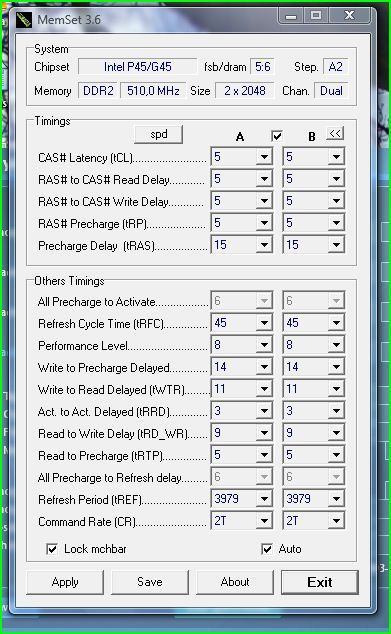

Eher ein Prob. des Ram.
Poste mal die Timings, Subtimings und Vram.
Am besten per Screenshot

also hier sind die timings von meinen g.skill
und hier die timings von meinen ocz die das selbe problem haben

Hier zum vergleich meine G.Skill

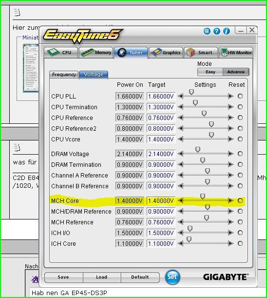

was für ein mainboard hast du? und wieviel spannung auf der nb?
Hab nen GA EP45-DS3P
läuft nen Q9450@ 3,4Ghz drauf.
meine nb läuft auch auf 1,4V. aber wenn ich mehr gebe werden die PWM´s zu heiß und ich kriege ständig freezes.
die temps liegen bei etwa 52 grad.
ich kann einfach nicht mehr aus meinem board rausholen. :(
wie sieht es denn bei dir aus wenn du die V der nb anhebst?

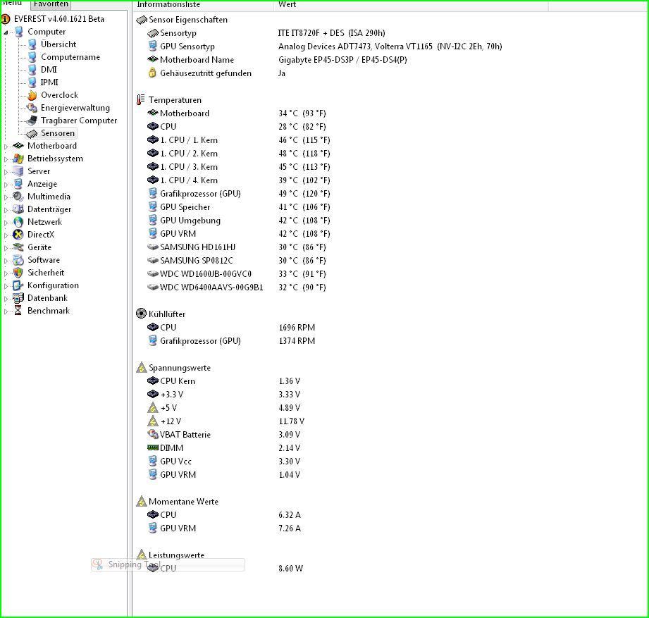

Na bin auch schon mit 1,4V recht hoch aber es geht noch was, die Temp liegt so bei 36°.
Nein aber ein recht gut gelüftetes Gehäuse Thermaltake Shark.
Hab mir nochmal deinen Screenshot was genauer angesehen, das der Northbridgekern 1,6V hat ist heftig!!
Und achte mal bei mir auf den Teiler 5:6 hab den FSB auf 425Mhz!
wenn ich mir deine temps angucke und meine...
ich will wieder ein normales gehäuse :(
ich habe nur ein kleines nzxt rogue gehäuse.
Ja das Shark ist komplett aus ALU und leitet die Wärme auch gut ab.
Zudem hab ich 4x120er Lüfter verbaut.
Die Zimmertemperatur bei diesem Wetter beträgt auch fast 30° !!
Also ein gutes Gehäuse macht da schon was aus.
