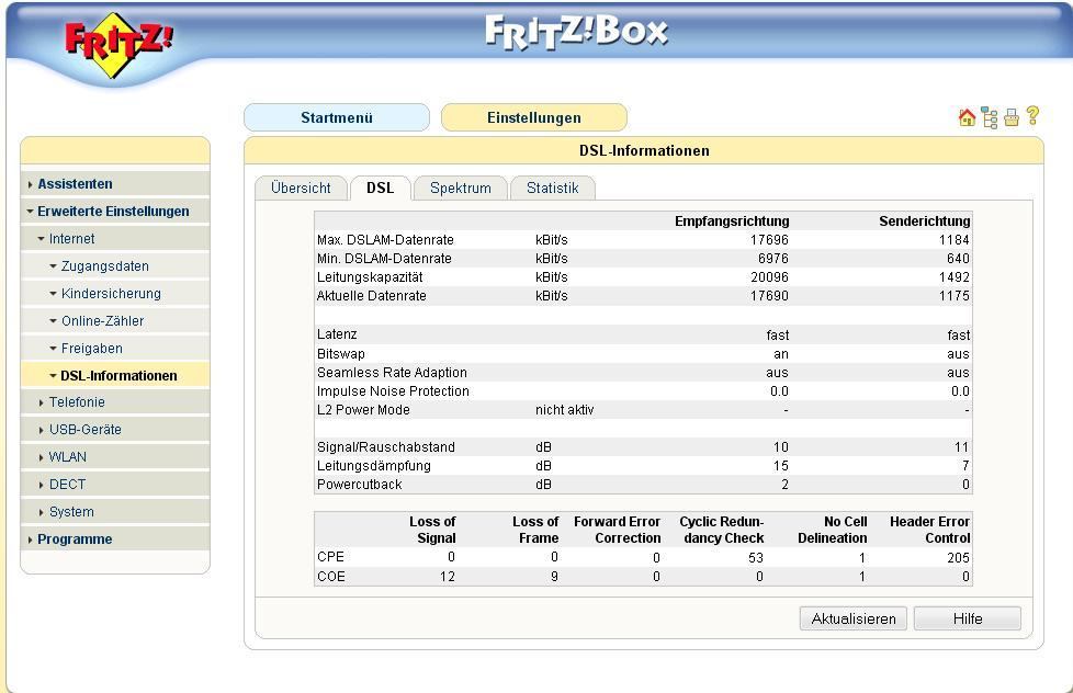

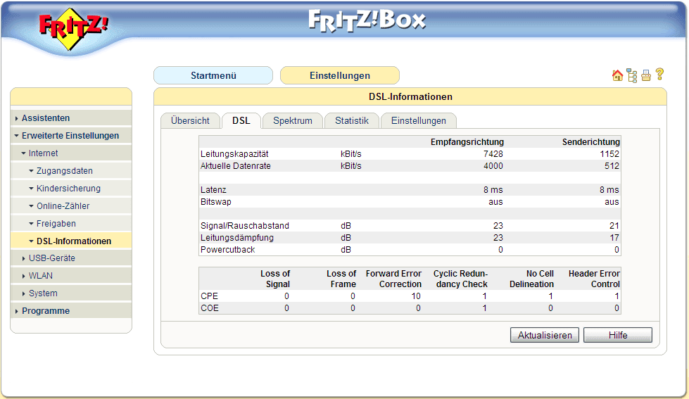

Wo kann ich denn die Dämpfungswerte sehen? Sry,Kenn mich damit nich so aus.^^
hab mal nen screen gemacht
IST DAS JETZT GUT ODER SCHLECHT?
Wieso hast du nur 4000?
Auf da wären mit ADSL2(+) 13-14mbit Synchronisation mit jedem 0815 Modem drinnen.
// Edit @ Steam, das sieht sehr gut aus.
Scheint ein anderes Problem zu sein, ruf einfach 1und1 an.
