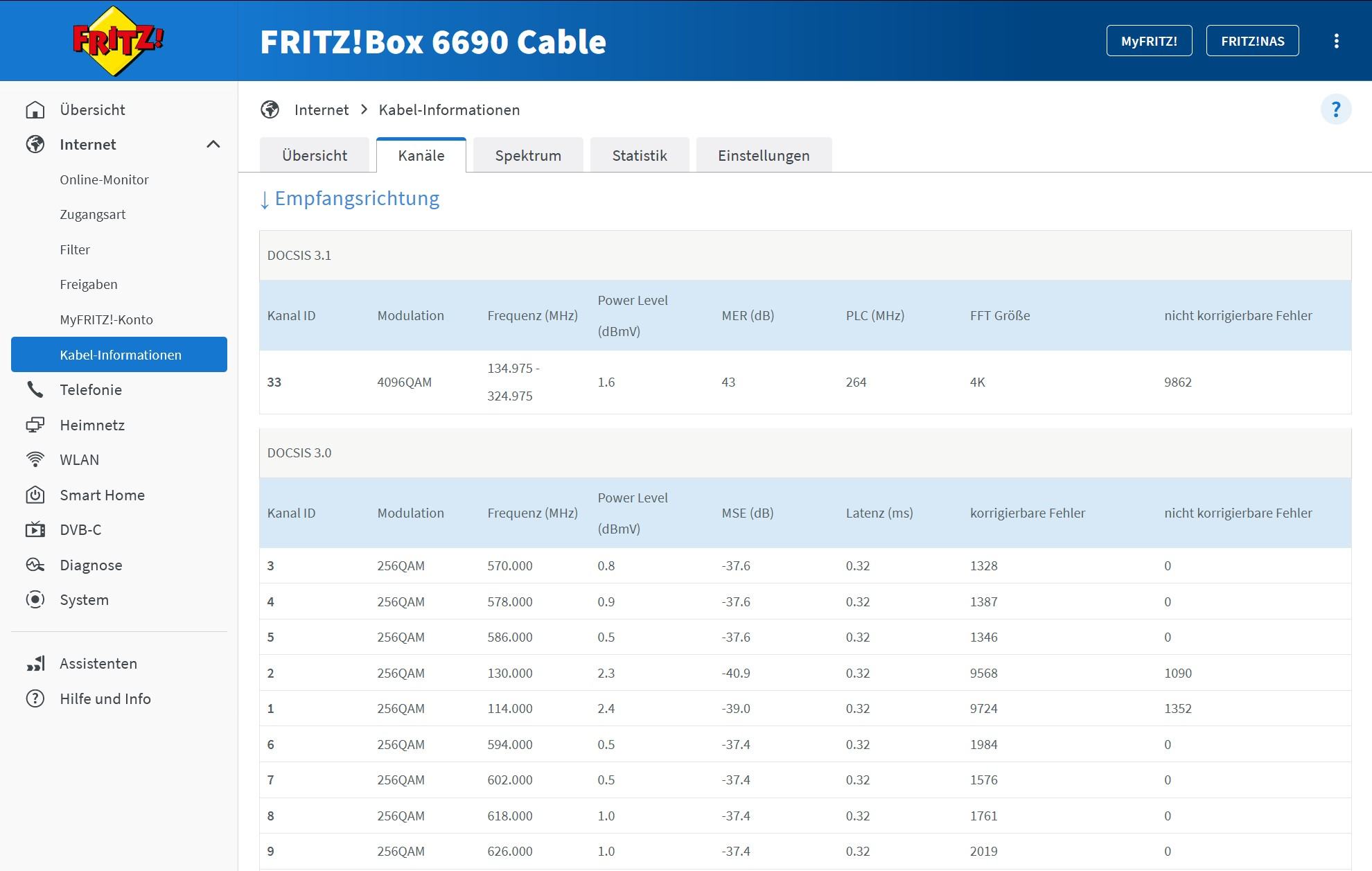

Hallo, ich möchte malwas Fragen. Und zwar sind die nicht korrigierbare Fehler in Kanal 33,1 und 2 normal?
Wir hatten bis vor ein paar Tagen Internet Probleme+ geringe Bandbreite. Es wurde der Router getauscht, die Dose in der Wand erneuert und verdrahtet, verteiler im Keller modernisiert. Alles hat ein Atennentechniker gemacht. Jetzt läuft das Internet stabil aber die Fehler in den Kanälen sind immer noch da. Kabelanbieter kann mir nicht weiterhelfen^^. Hat jemand einen Tipp woran es liegen könnte? Router ist auf standard eingestellt.

die Frequenzen 114, 130, 138, 146 MHz produzieren bei Jedem mehr Fehler als die höheren Frequenzen - das ist normal.
Versuche mal einen Neustart der 6690 per Fritzbox-Menü, also wenn du bei 192.168.178.1 eingeloggt bist - (also nicht einfach Stecker ziehen).
Beobachte mal die Werte 24h direkt nach Neustart. In der ersten Std. nach Neustart passieren die meisten Fehler.
Du kannst die Fehler mit zusätzlichen Maßnahmen nur minimieren. Nicht jedoch komplett abstellen:

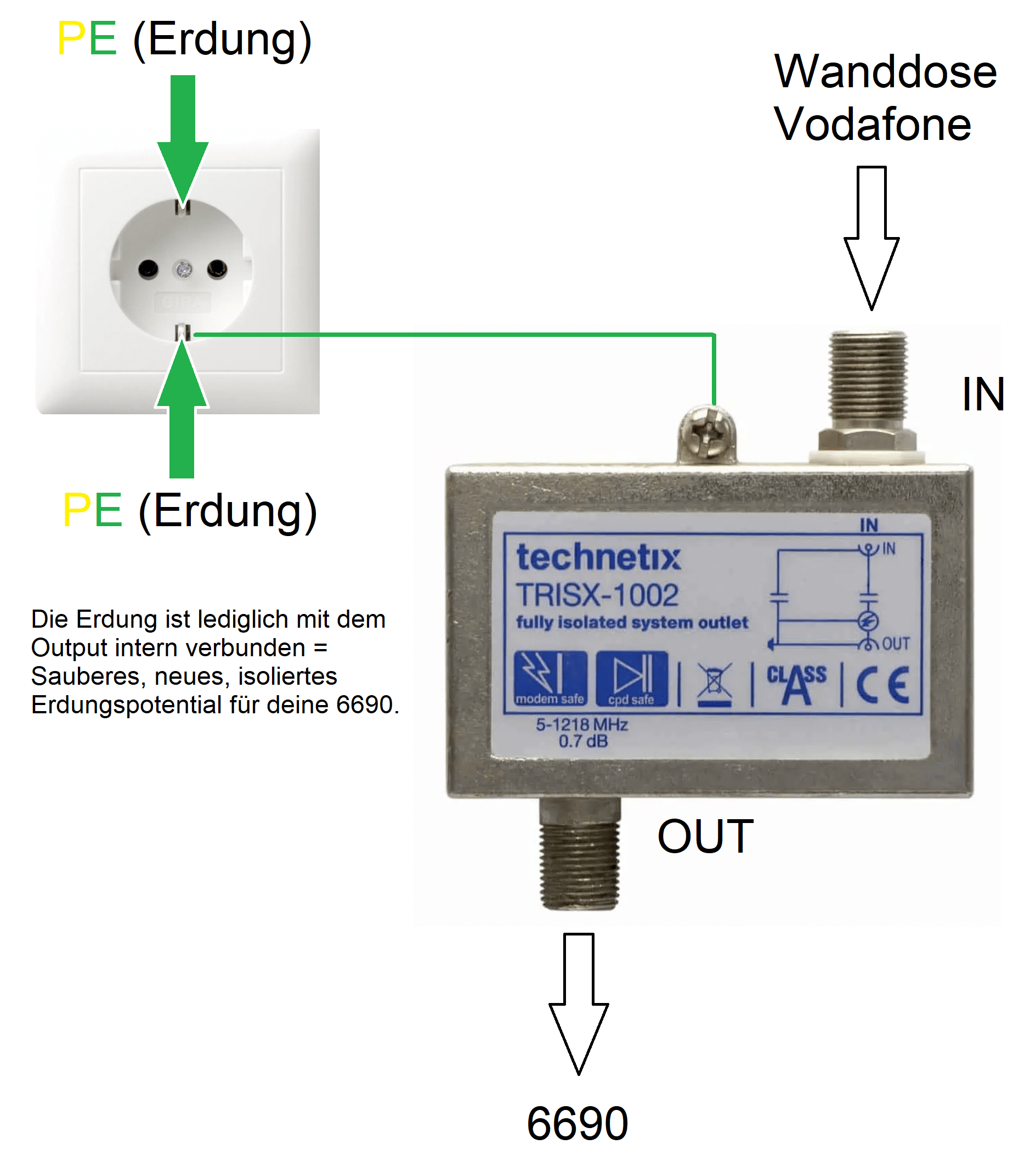

Eine galvanische Trennung, sprich ein galvanischer Isolator (falls noch nicht beim HAV=Haus-Anschluss-Verstärker irgendwo installiert), in deinem Fall der "TRISX-1002" behebt das Problem der Masse/Erdungs-Potential-Spannungen.
Das Vodafone Kabel welches von der Straße kommt, hat auf seiner Abschirmung (Masse/Erde) eine andere Potentialspannung (AC u. DC) als der Potentialausgleich in deinem Haus. Im optimal Fall wird solch ein TRISX-1002 zwischen HÜP u. HAV zu finden sein. Der HAV muss ebenfalls im Idealfall mit seiner Erdung direkt am hauszentralen Potentialausgleich angeschlossen sein (nicht irgendein Wasserrohr).
Falls der TRISX-1002 (oder eine ähnliche galvanische Trennung) im Keller fehlt, kannst Du ihn nach deiner Kabeldose anschließen.

"Falls der TRISX-1002 (oder eine ähnliche galvanische Trennung) im Keller fehlt, kannst Du ihn nach deiner Kabeldose anschließen."
Wie meinst du das? Meinst du die Kabeldose in der Wohnung in der Wand? Also direkt an die Dose klemmen und dann das Sat Kabel zum Router dran?
TRISX-1002 woher bekommt man den denn?

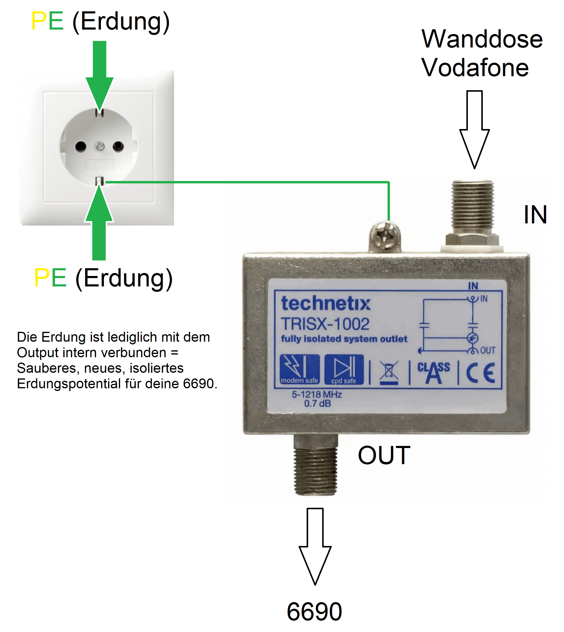

Ja genau so. Muss aber mit einem PE-Kabel/Erdungskabel, Querschnitt ab 1,5mm² (Krokodil-Klemmen - Kabelrest -genügen zum Test) an die nächste Erdungsklemme der Steckdose noch angeschlossen werden.
Hier z.B.
Hier z.B.
Ja den habe ich jetzt auch gefunden. Wie meinst du das mit den Kabeln? Muss ich an das Teil das besagte Kabel anschließen? Habe sowas noch nie gemacht.
Vielen Dank nochmal.
Kommt drauf an wie genau Du die den PE-Anschluss an der Steckdose umsetzen möchtest.

Als Laie kannst du aber einen z.B. 3er-Verteiler nehmen, dann hast du wieder genug PE-Klammern.
Wie gesagt, der ursprüngliche Platz ist zwischen HÜP und HAV.
