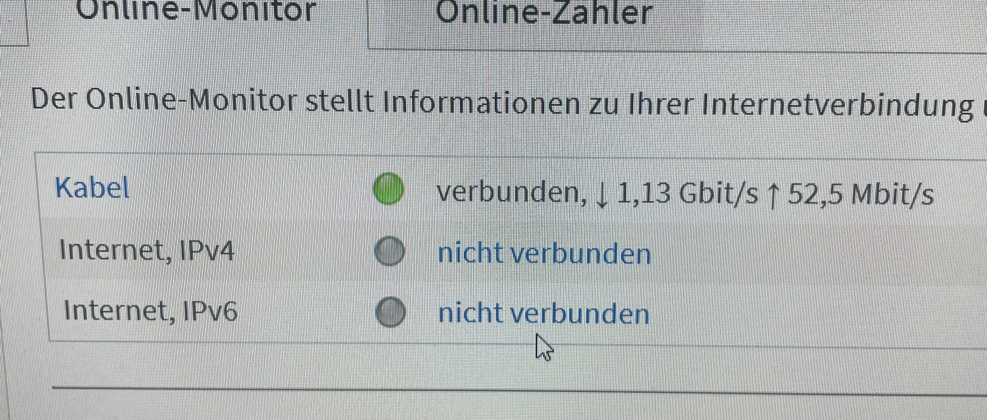

Mir wird aber sowohl zu IPv6, als auch IPv4 keine Verbindung angezeigt.
