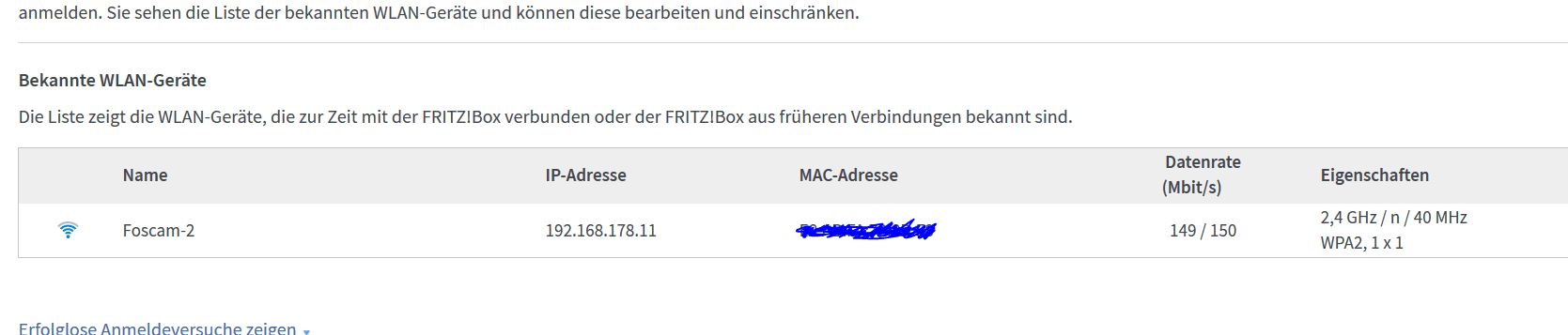

Die Foscam kann nur 150 Mbit, weil sie nur einen spatialen Stream unterstützt. Steht ja auch ganz rechts "1x1"
Die 40Mhz Kanäle hast du ja bereits an.

Auch bei der FB habe ich nun auf 20Mhz umgestellt nun zeigt er mir nicht mehr wie vorher bei 40Mhz 150Mbis an sondern nur noch 65Mbits. Jedoch habe ich bei der Signalstärke nun nicht mehr 4 sondern alle 5 Balken.
Die Foxcam hat ein Wifi Modul mit 1 Datenstrom 1T/1R und kann mit 20MHz 65Mbit/s brutto also maximal 35Mbit/s netto etwa ~4MB/s. Der Hersteller wird schon wissen warum er diese Variante wählt, sie müsste für die Fähigkeiten einer 100€ Cam ausreichen.

Dein einziges Problem ist deine Foscam, nach der du versuchst dein Wlan auszurichten. Deine Foscam kann 65Mbit oder 150Mbit mit Kanalbündelung und allen damit verbundenen Nachteilen. Du musst das selber entscheiden.
