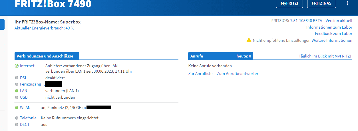

Nun wollte ich meine Fritzbox 7490 über LAN1 dran hängen, dass diese das Internet verteilt. Läuft auch, ABER:

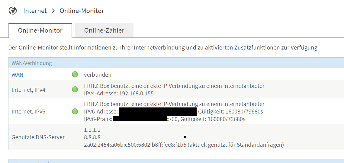

Verbindung über LAN1 und eingestellt, dass das Internet über einen Externen Router kommt und läuft. Messe ich aber dann die Geschwindigkeit komme ich nur noch auf 20k und Upload ist irgendwas mit 0,3mbit

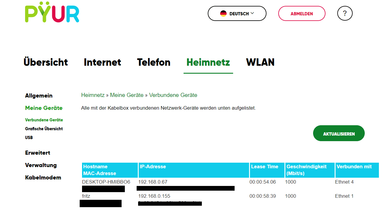

Im Pyur-Router wird angezeigt, dass die Fritz mit 1000mbit verbunden ist.
Fritzbox habe ich sogar aufs Labor-Update upgedatet, um zu schauen, ob das Problem weiter besteht.

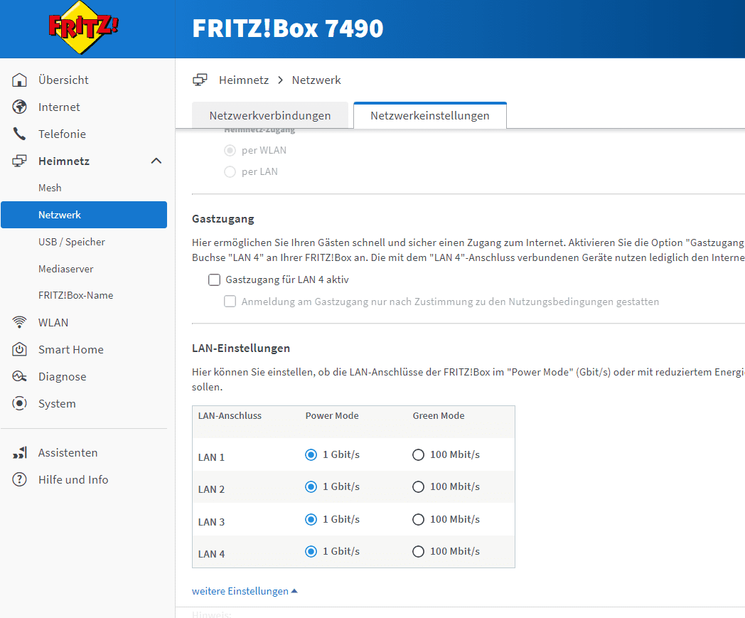

Ich habe auch mit mehreren kurzen Lan-Kabeln direkt nebeneinander getestet und es bleibt so langsam.

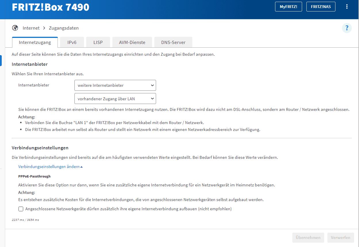

Hab es wohl raus gefunden...
Anhand der Anleitung: https://www.pyur.com/content/dam/pyur/download/fritzbox-7530-kurzanleitung-glasfaser-pyur.pdf
hab ich gesehen, dass ich anstatt dirket bei der Einrichtung die bestehende verbindung über LAN1 erstmal angeben muss, dass es über einen anderen anbieter aufgebaut ist:
Und dadurch kann ich im nächsten Schritt auch die Geschwindigkeit angeben:
und
Sieht zumindest jetzt deutlich besser aus, als die 20mbit die ich vorher hatte
