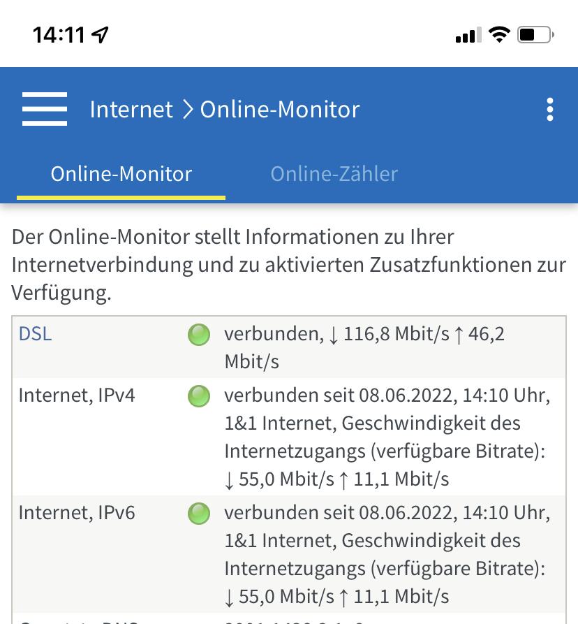

Habe über das 1&1 Forum umstellen lassen von Ds-lite auf Full Dual Stack IPv4 + IPv6. Haben sich gemeldet und nun habe ich beides aktiv
Sollte dann hoffentlich gelöst sein das Problem.
