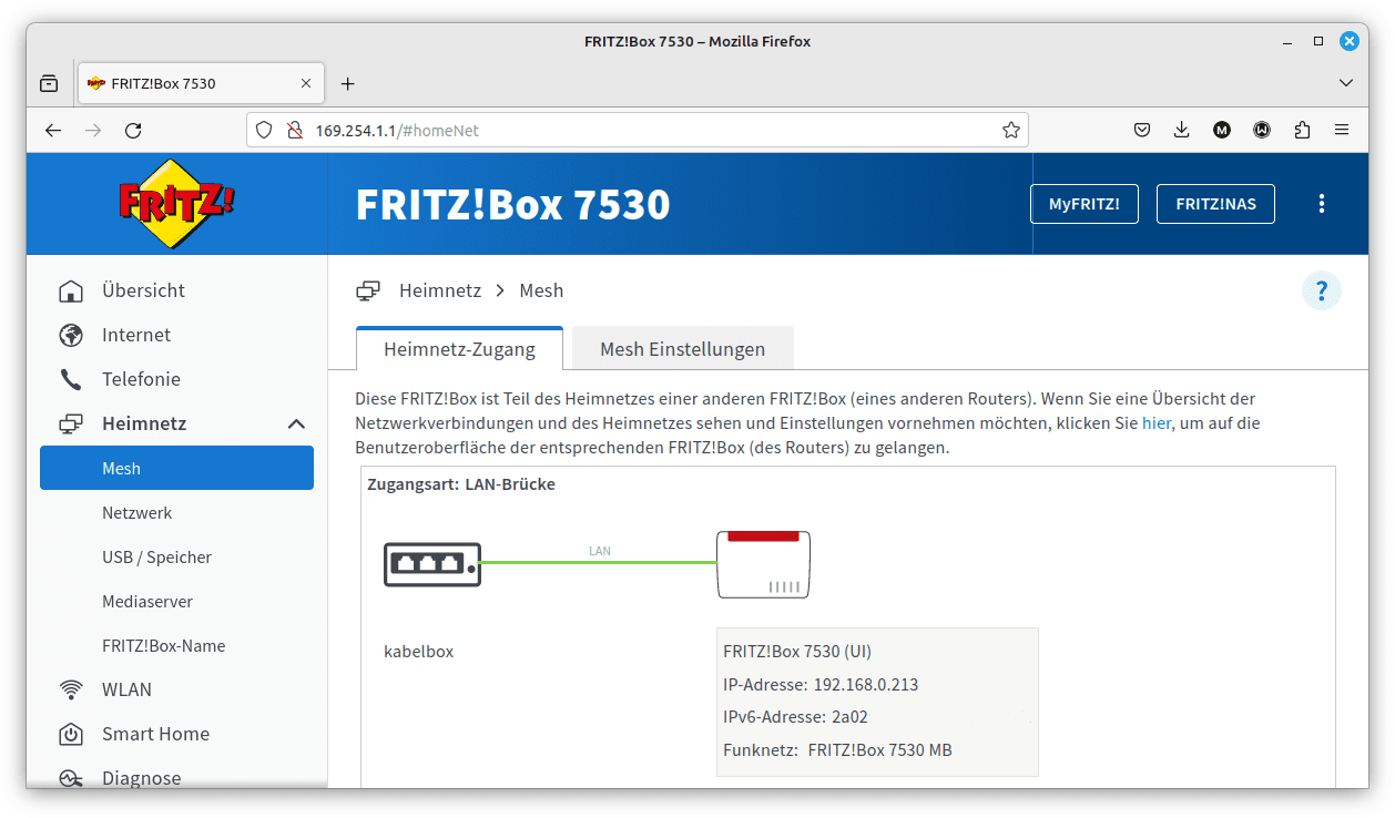

Bin weiter gekommen. Ich weiß nicht wie, aber ich konnte aus dem 1&1-Installationsmenü an einer Stelle doch die manuelle Einrichtung auswählen.
Jetzt hängt sie via Kabelrouter dran, Firmware war schon aktuell.
Ich befürchte wenn ich sie wieder an den DSL-Anschluss hänge, habe ich das gleiche Problem wieder.
Grüße, Martin
Da sie schon die aktuelle Firmware drauf hatte, keine Veränderung von der Optik her. Das Aufspielen der Firmware lief jedenfalls problemlos durch.
Danach sieht es jetzt so aus (nicht an DSL angeschlossen):
Klicke ich auf »Einstellungen übernehmen« gelange ich ins normale Menü bzw. kann dann die Einstellungen auch vom DSL-Anschluss vornehmen.
Werde jetzt diesen Weg versuchen (also zunächst nicht ans DSL anschließen). Wird aber wieder ein paar Tage dauern bis ich dort vor Ort bin.

Hallo Zoolander,
DSL-Kabel nicht anschließen damit die automatische Einrichtung nicht durchläuft - das hast Du ja genau so getan - gut!
Wenn Du dich dann in der Fritte eingelogst hast, versuche mal direkt auf das große gelb-rote Fritzbox-Zeichen zu klicken...könnte sein dass Du dann direkt ins Hauptmenü kommst, u. den Einrichtungsassistent somit übersprungen hast.
Das sollte klappen - sonst wäre das eine sehr exotische Box
Bei allen Fritzboxen, die ich bisher selbst hatte oder für andere eingerichtet habe, konnte man den Assistenten abbrechen - egal ob gebranded oder nicht.

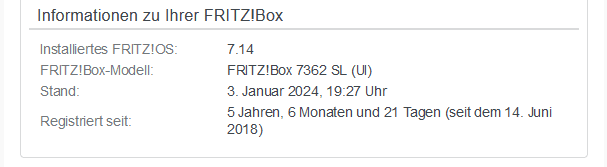

@cellspacer
Ich habe sie eigentlich immer aktuell gehalten, muss mal nachschauen. Aber das wäre ein anderes Thema. Ah... Moment... Ich bekomme da doch Mails:
Passt. :)
