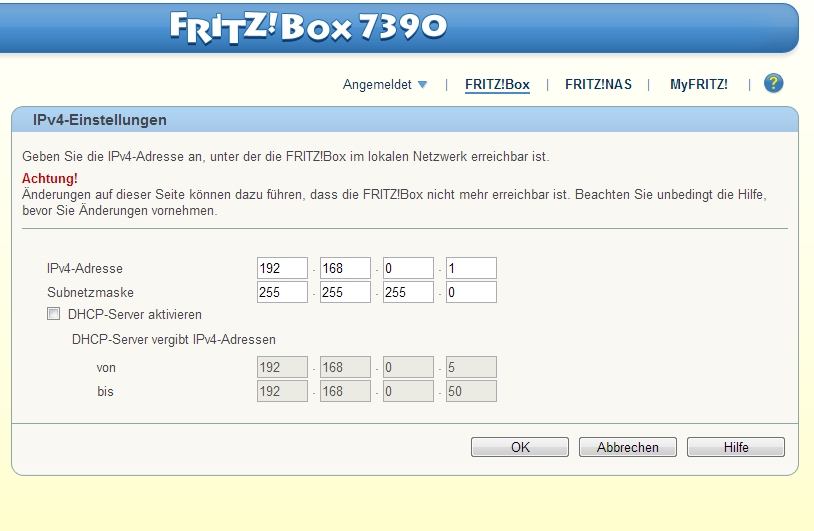

Hallo Zusammen,
habe schon in einem anderen Forum gefragt, aber bisher ohne viel Erfolg.
habe eine Fritzbox 7390, welche als "Hauptbasis" in meinem WLAN läuft und sich das Internet über ein Hitron Kabel Modem von Kabel Deutschland holt.
Auf 192.168.0.1 - DHCP Aktiv - FRITZ!OS 05.52
DHCP habe ich schon deaktiviert zum Test.
Auch habe ich einen Netgear WND3700v2 Router, welcher als Repeater/Switch das Netzwerk per WLAN erweitert.
IP 192.168.0.2 - DHCP Deaktiviert - Firmware: DD-WRT v24-sp2
Mein PC hat die feste IP 192.168.0.4
Stecke ich ein LAN Kabel (z.b. Xbox) in den Netgear Router, welcher nur per WLAN Zugriff ins Internet hat, geht die Xbox ohne Probleme Online.
Sprich: Wlan Bridge läuft. Auch kann ich von meinem PC aus auf beide Router per IP im Browser zugreifen.
Gleiche SSID und gleiches Passwort. Der Netgear Router wird auf meiner Fristbox im WLAN Bereich auch gelistet.
In Zukunft werde ich Fritz und Netgear mit einem Kabel verbinden über ca. 20m. und dort PS3 etc. per Kabel anschließen, aber das WLAN natürlich weiterhin nutzen als Repeater.
Problem an der Sache: Sobald ich die beiden jetzt per Kabel verbinde, kann ich auf die beiden IP Adressen per Browser-Interface nicht mehr zugreifen. Trenne ich die beiden und entferne das Kabel, läuft es per Browser direkt wieder ohne Murren...die Ladezeiten der Fritz im Interface sind ewig..kaum trenne ich das Kabel von Netgear zu Fritz läuft alles wie Butter.
Was könnte das sein? Irgendwas beißt sich.. ich weiß nur nicht was genau ...
Nutze DD WRT erst seit einigen Tagen und stecke an diversen Settings fest (z.b. Bild 3 von links habe ich keine Ahnung) Dort gebe ich doch Router an, nicht Gateway.. ist doch korrekt?
Danke!
