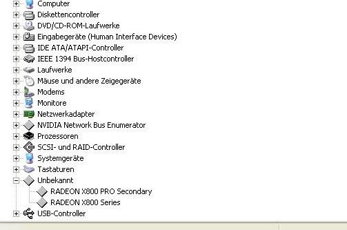

troz wdm treiber unbekantes gerät
wie der titel schon sagt (fällt mir jetz erst auf) es wird im system keine graka angezeigt nur unbekanntes gerät !?!? sonst läuft es ohne probs

Sche.....
Woran kann das den sonst noch liegen ?
Vorherr habe ich es per DVI Kabel angeschlossen gehabt am meinem TFT.
Jetzt nach dem Zalman umbau geht einfach nicht...kein signal !
Wenn ich aber einen Digital/Analog wandler (den stecker der bei war) an den DVI Post anschlisse dan gehts ! Dann ist es aber wiederrum analog.....aber das heisst doch das der DVI in Ordnung u. nicht defekt ist ?
Kabel alles schon getauscht...nichts.....ist das etl. eine Bios Option ?
Dann Installiere mal den Treiber neu
romulaner333 schrieb:
da isser einfach noch nicht angekommen, er liest nämlich den gesamten thread von der letzten seite nach vorne:bigok:
Nee hab ich übersehn das er schon den wdm treiber installiert hat
