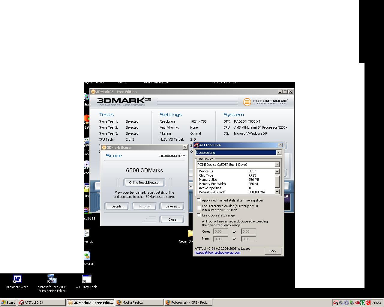

hi nochmal..
es hat geklappt. :bigok:
hatte den fehler gemacht die datei in xt.bin umzubenennen.
daraus wird dann unter dos xt.b"1.bin...keine ahnung warum.
hab alle 16 pipes sauber am laufen. ati-tool und everest zeigen 16 pipes an.
die benchmarkzuwächse sind eher gering...liegt wohl daran das sich die pipes erst richtig unter AA und AF auswirken.
hier eine kleiner beweis screen...
http://service.futuremark.com/compare?3dm05=1328424
PS Danke an Ostsol und allen hier für die engagierte hilfe.
