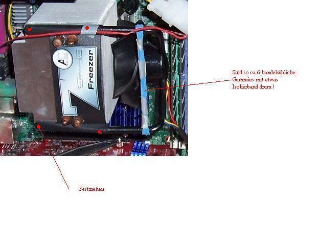

Kleiner Tipp von mir versuch mal die 4 Schrauben auf der obersteite vertzuziehen ! War bei mir auch so habe dann noch ein Paar gummies um die Halterung gemacht !! Ach wie hier halt !! Das ist meiner !
Mfg. IceCold

ah danke für den tipp werd ich gleich mal versuchen!!
ansonsten lüfter tauschen....einfach einen leisen lüfter mit solchen entkopplergummis zwischen die lamellen quetschen ;)
ja danke für den tipp hat funktioniert, und ist so halbigs leise,nur hab ich so 30gummis gebraucht. nur das schraubenanziehen würde die lammelen verbiegen macht das was?
und der lüfter ist eh leise nur der schwingt so und das lässt das ganze pfeifen. und dadurch das die luft durch die lammelen muss wird es laut

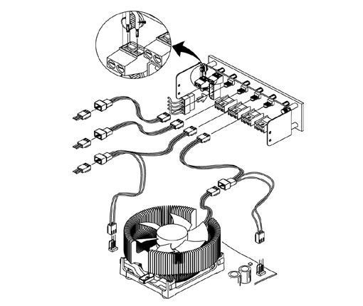

hast du ne idee, wie ich den freezer7 bei meiner lüftersteuerung anschließen könnte,
(und zwar so das mans am mobo noch anschliesen kann, für die umdrehung)
denn die hat nur die 3polign.
Da müsstest du das Tachosignal (gelb) extra zu Mainboard führen und die anderen Anschlüsse zu Steuerung.

also hab mal nachgesehen, bei den dreipoligen geht schwarz und gelb zum mobo, und rot und schwarz zur steuerung. (seht ihr am bild)
4polig:
schwarz und rot wird wohl der strom selbst sein, gelb fürs tachosignal, und blau für die steuerung der umdrehung übers mobo.
wenn ich jetzt blau ganz wegklemme, und nur schwarz und gelb zum mobo klemme und rot und schwarz zur lüftersteuerung, dann müsste es doch noch funzen.
oder?
omfg...
4 Pol:
geld=12 volt
schwarz=masse
rot=5 Volt
3 Pol:
rot=12 Volt
schwarz=masse
gelb=tacho
Also schon aufpassen was du an was klemmst ;)
im mobo handbuch:
schwarz = GND
rot = CPU FAN PWR
gelb = CPU FAN IN
blau = CPU FAN PWN
was muss ich wo anklemmen?
