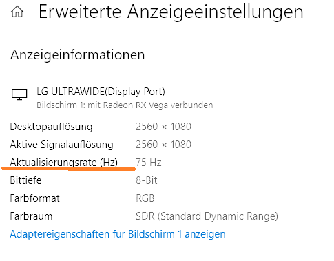

Unter erweiterte Anzeigeeinstellung noch die 144Hz setzen, dann gehts auch mit den HZ bei freesync.
Danke,
Ja jetzt werden die 144Hz auch angezeigt ..
