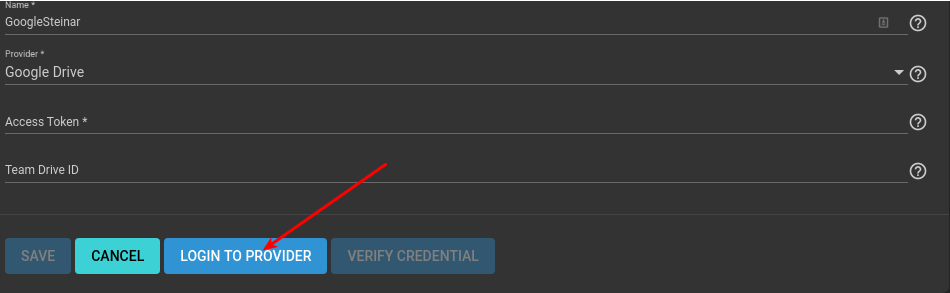

Ich habe nach dem Schema ein automatisches Backup eingerichtet und das funktioniert top! Damit kannst du nach Belieben die Einstellungen von FreeNAS / TrueNAS sichern und anschließend wieder einspielen.
