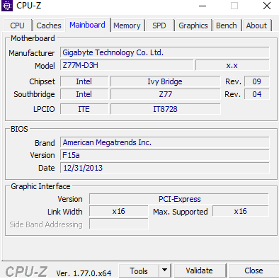

Dachte google + cpu z in einem Hardware Forum wäre machbar ;)
Google cpu-z und lad dir von chip oder sonstigen bekannten Quellen es kostenlos runter.
Installier es.
Starte es.
Gehe auf das Register Mainboard.
Spiel oder sowas im Fenster laufen lassen.
Dann solltest es sehen:

Und was zeigte cpu z?

Laut deinem Screenie ist es ok.
Ansonsten gehe ich davon aus das du das gemacht hast (sonst würde der screen oben nicht passen):
1. Update bios to latest beta firmware. (Initially I just updated to the latest firmware, not beta)
2. Change bios setting to boot from PEG first. (Not Auto or IGFX)
3. Change bios setting PEG Gen3 Slot Configuration to Gen3. (Not Auto or Gen1 or Gen2) <<< This is the important part

Abgesehen vom Bios-update habe ich das restliche nicht gemacht. Trotzdem ist ein Screenshot der Up2date ist. Gestern entstanden.
