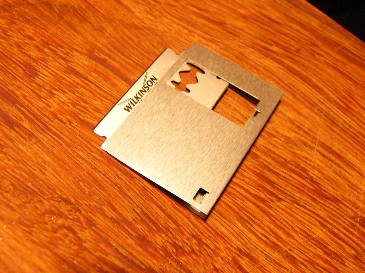

So, hier mal ne Anregung meinerseits
In den diversen Thread's war ja immer zu lesen: Rasierklinge....ne besser nen Diskettenblech....
Da kam ich auf die Idee, warum nich beides :rolleyes:
1. Die Schnittiefe ist vorgegeben :cool:
2. Is quasi Dau sicher, da das Blech zu tiefes eindrücken verhindert :fresse:
3. Das bereitlegen von Blutkonserven entfällt :heul:
Geklebt habe ich's mit Sekundenkleber. Vor dem kleben die Flächen ordentlich entfetten
Und so siehts dann aus:
