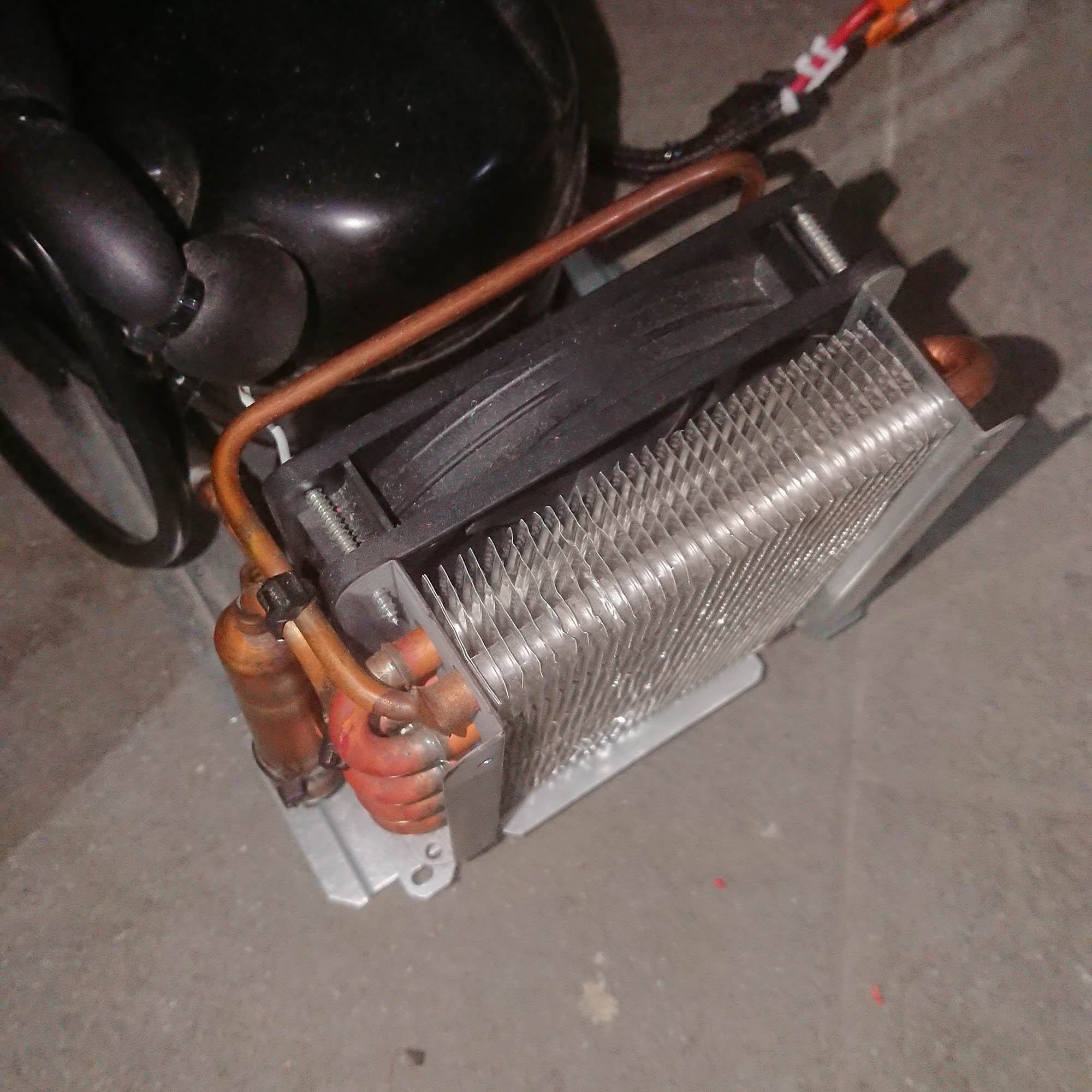

Servus Leute,
ist zwar nicht direkt für einen PC aber ob nun CPU-Kühler, Radiator oder Kompressor, alles doch das selbe, will die Wärme los bekommen ;-) Bei unseren Camper Kompressorkühlschrank ist der 120mm Lüfter ausgestiegen, Ersatz muss her. Was der Lüfter selbst leisten muss findet man leider nirgends etwas dazu. Nach langen suchen habe ich auf einer einzigsten Seite Werte zum verbauten Lüfter gefunden.
Verbaut ist ein 120mm Lüfter mit 1800 RPM, 34,4 dB(A), 122 m³/h und 2,35 mmH²O. Der verbaute Lüfter ist Pull verbaut, da dürfte ja der erzeugte Druck vom Lüfter keine Rolle spielen und mehr nur die Luftfördermenge eine Rolle spielen?
Hatte als Ersatz ein Noctua NF-P12redux-1700 PWM (würde nur ohne PWM betrieben werden, laut FAQ von Noctua ja möglich?), der hätte 1700 RPM, 120,2 m³/h und 2,83 mmH²O. Fördermenge wäre gleich, Druck etwas höher, leiser und verbraucht angeblich auch weniger Strom (0,24A vs 0,09A).
Oder würde es etwas bringen ein Noctua NF-F12 iPPPC-2000 zu verbauen, der mit 2000 RPM, 121,8 m²/h und 3,94 mmH²O deutlich mehr Druck hat und diesen dann Push zu verbauen?
Spielt der Druck nur bei Push eine Rolle oder auch wenn man einen Lüfter Pull verbaut? Bzw. was ist wichtiger bei so einem abgebildeten Kühler, Fördermenge oder Druck?
Die Lautstärke ist nicht ganz so wichtig, denn der Lüfter würde nur anspringen mit dem Kompressor und der übertönt den Lüfter, so lange der Lüfter nicht pfiebt oder so.
Ich glaube du machst dir da mehr Gedanken als nötig. Nimm einen der beiden und fertig is der Lachs. Wichtig ist nur, dass der 12V kriegt. Jeder Noctua Lüfter wird besser performen als der no brand sStandard China Lüfter, der da jetzt drin ist, egal wie rum.
