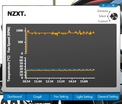

Guck mal die Steuerung an :)
Und?
Wenn du in Physik aufgepasst hast, weißt du, dass das nicht stimmen kann. Ließ mal die CPU Temp mit einem anderen Tool aus. Ich kann das Widget von Orbmu2k empfehlen:

habe ich ja schon getan,da ich ja nicht alles glaube was manchmal angezeigt wird.
Die Temps sind wirklich so niedrig nicht über 30 Grad..
Teste aber gerne deine Empfehlung
Unter Wassertemp kann trotzdem nix werden, dann würde ja das Wasser die CPU aufwärmen und das ist unmöglich.

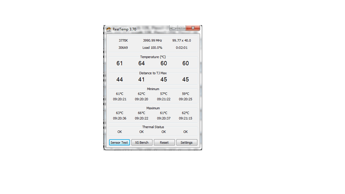

So nun habe ich auch mal n Test laufen lasen.
Prime 95
die Werte mit minimal Drehzahl NZXT Software sowie Real Temp

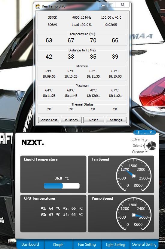

So hab nun auch mal ein ergebnis.
Wieso auch immer die uhr da oben links nichtr mitgelaufen ist.
eine stunde Prime 95.
