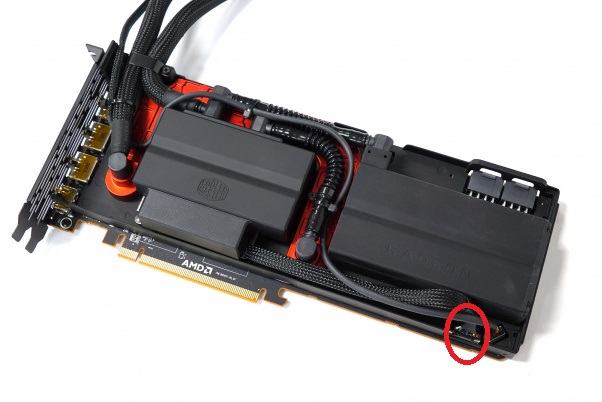

Wie in dem original Kühlerblock ein Tempsensor verbaut ist und der Treiber diese Temp zur Regelung der Karte verwendet (Takt, Spannung etc.). Ich meine mal gelesen zu haben, dass ohne diese Information der verbauten Sensorik die Vega Liquid überhaupt nichts mehr tut. Dieses Risiko möchte ich ungern eingehen und den Originalkühler weiter verwenden.
Das kann ich mir kaum vorstellen, wie soll denn sowas im Kühler integriert sein? Das läuft alles über die (zur Vega Air vermutlich identische) Platine.

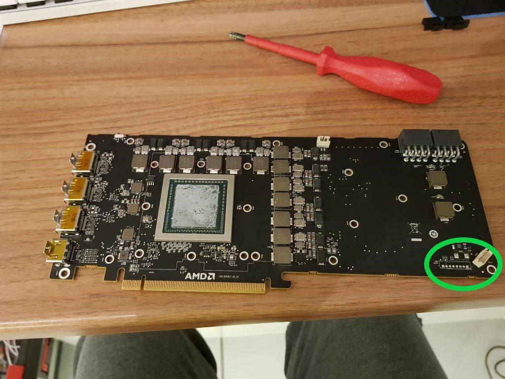

Kühler war vielleicht missverständlich ausgedrückt. Der Stecker, das Kabel im Anhang im Kreis gibt es anscheinend nur bei der Liquid Version. Leider finde ich den Artikel nicht mehr, und ohne den geht anscheinend nicht. Ich finde leider den Artikel nicht mehr und eifach darauf los probieren ist mir an dieser Stelle einfach zu heikel.
Ich habe eben ein Bild der Air Platine erhalten. Dort ist kein Anschluss für den Stecker, das Kabel vorhanden. Die Platinen scheinen sich zu unterscheiden.
Nochmal zurück zu meiner ursprünglichen Frage, unabhängig von Korrosion etc. Meint ihr die Originalpumpe, Kühler bremst den Durchfluss zu stark in einem Custom Loop mit zusätzlicher Pumpe oder überdrückt eine D5 das einfach?
Du könntest diesen Stecker einfach mal abziehen und schauen ob die Temperatur richtig ausgelesen und ob die GPU immer noch richtig getaktet wird.
Edit: OK Der Stecker ist wirklich seltsam.
Die normale Vega hat dort Lötpunkte 2x GND und 6x irgendwas anderes. Ich kann mir aber nicht vorstellen das die Karte mit nem Fullcover nicht funktioniert.
Wahrscheinlich wird die Karte dann vom Treiber sogar als Luftgekühlte Karte erkannt weil die Pins mit nichts verbunden sind.
