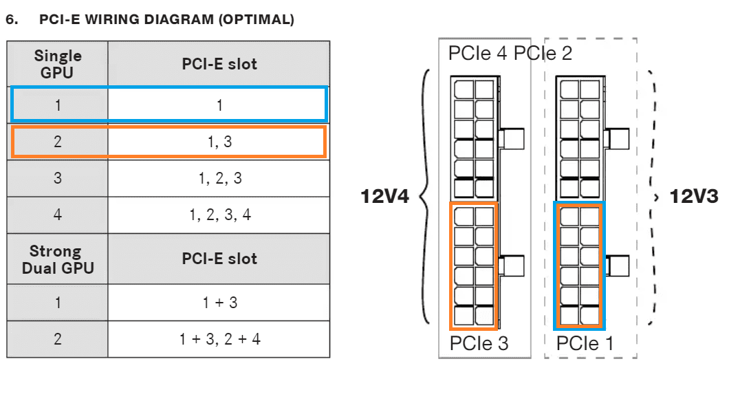

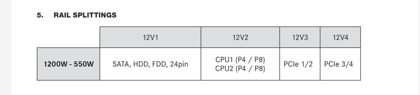

Ich besitze ein "beQuiet Dark Power Pro 11 550W" und ich habe am Netzteil nur einen Anschluss, den PCIe1, benutzt. Wenn ich das Ganze richtig verstanden habe, dann ist mein Netzteil ein Multirail-Netzteil und ich sollte eigentlich PCIe1 und PCIe3 benutzen. Dazu mehrere Fragen
  1. Habe ich das so richtig verstanden, dass ich eigentlich PCIe1 und PCIe3 (2 Rails) benutzen sollte?
  2. An einer Rail bekomme ich 12V x 25A = 300 Watt raus. Meine Grafikkarte zieht weniger unter Last und deshalb kam es bisher nie zu Problemen beim Betrieb an PCIe1, also an nur einer Rail.
  3. Sollte ich, auch wenn der PC seit Jahren ohne Probleme läuft, das mal anpassen?

entweder läuft das default (Multi Rail) dann PCI 3 und 4 in Graka (1 und 2 für Board/LW reserviert), dann stecke es richtig und gut ist.
Oder du hast den Overclocking Key aktiviert (Jumper am NT oder Slotblech....Umschalten nur im ausgeschaltet Zustand)
Dann werden die 12 Volt Rail zusammengefasst und hast eine große.

Meine 2070 Super hat 2x 8Pin auf Seite der Grafikkarte. Die Frage ist, was ist bei beQuiet mit der Spalte SingleGPU gemeint? Sind darunter die Anzahl der Anschlüsse der GPU gemeint? Dann würde Orange zutreffen (2 Anschlüsse auf Seite der Grafikkarte). Wenn ich nach Anzahl der verwendeten Anschlusskabel vom Netzteil gehe, dann benutze ich eins, also blau.

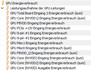

Laut hwinfo mit folgenden Sensorwerten
wird mir dort ein Summenwerte von 212.757 Watt angezeigt.
Das Netzteil läuft im Default-Modus, sprich Multi-Rail
So weit ich weiß, ist die Anzahl der Grafikkarten gemeint.

Nein, mit den Zahlen (1-4) ist de Anzahl der verwendeten PCIe-Kabel (nicht Anzahl der Abgriffe, sondern der von Netzteilrückseite zur GPU verwendeten KABEL) gemeint.
Der TE verwendet nur 1 Kabel mit 2 Abgriffen (Stecker) an der GraKa.
Entspricht der blauen Markierung.
Dass das geht, hat ja die Zeit gezeigt wie Du selbst geschrieben hast.
Der Idealzustand ist das jedoch nicht, wenn man es schon richtig machen will, womit die strommäßige Belastung der entsprechenden 12V-Rail UND der Kabel halbiert würde.
Besser:
1 Kabel in PCIe#1 stecken und mit nur einem Stecker an die GraKa
1 weiteres PCIe-Kabel an PCIe#3 stecken und mit ebenfalls nur einem Stecker an die GraKa
Das wäre der orange markierte Fall, und die bisher ungenutzte weitere 12V-Rail würde nun auch so genutzt werden, wie es sich der Hersteller gedacht hat.
Klar hast Du dann ein PCIe-Kabel mehr im Rechner, aber Du wolltest es ja wissen wie es richtig verkabelt ist, und das hat seinen Sinn.
Momentan hast Du also die blaue "kann man machen, wird schon weiterhin halten"-Lösung, besser wäre die orange "so sollte man es machen"-Lösung.
Sprüche wie "never change a running System" sind da weniger hilfreich, wenn schon nach dem Optimum gefragt wird.
Das kann doch gar nicht stimmen.
Bei der Tabelle steht doch im Abschnitt "Strong / Dual GPU" auch in der ersten Spalte eine "1" und daneben "PCIe-Slot 1+3"
Man kann nicht ein Kabel an die Anschlüsse 1+3 gleichzeitig anschließen.
Das bedeutet für "1" übertrieben stromhungrige bzw. Dual-Chip-Karte je ein Kabel an PCIe 1 und PCIe 3
-> für "1" normale Grafikkarte ein einzelnes Kabel an PCIe 1
Es ist wohl nicht schädlich, auch eine schwache Grafikkarte über zwei Kabel/Anschlüsse zu betreiben.
Aber so ist es laut Tabelle nicht vorgeschrieben.
Gruß
Wo bitte steht da was von Dual Chip Karten?
es ist zugegebenermaßen blöd formuliert von BQT, aber da liegt bei Dir der Fehler:
Strong Dual GPU meint nicht besonders stromhungrige Einzelkarten, sondern 2 (zwei) GraKas, also SLI oder Crossfire. Das deutest Du da rein.
Ja klar, nur ist damit eine GraKa gemeint, de nur eine einzige PCIe 6-oder 8pin Buchse hat.
Man kann es auch anders sagen: Die Zahlen links in der Tabelle stehen quasi auch für die zu versorgende Anzahl der PCIe-Buchsen an einer Single-GPU, und in der Spalte darunter (Strong Dual GPU) stehen sie ebenfalls dafür.
Glaub es mir einfach, die Tabelle von BeQuiet hat schon viele Leute verwirrt.
Noch ein fiktives Beispiel:
- Haste eine 3090 mit drei 8Pin-Buchsen zu versorgen, bekommt die drei eigene PCIe-Kabel von PCIe 1 & 2 (12V Rail #3) und PCIe 3 (12V Rail #4).
- Haste zwei 3090 mit nur zwei 8Pin-Buchsen zu versorgen, bekommt Karte1 je ein Kabel von PCe1 & 3 und Karte2 von PCe 2 & 4.
Ziel ist, dass an einer Karte (ab 2 Anschlussbuchsen natürlich) immer beide nur für GraKas vorgesehene 12V-Rails 3 & 4 anliegen.
edit: Die Tabelle ist auch in dem Kontext zu sehen, dass vorher im Handbuch (wer liest das schon durch?) explizit erwähnt wird, man soll nach Möglichkeit die Zweit-Abgriffe am Kabel nur als Kompromiss nutzen und lieber separate Kabel nutzen.
Und hast Du schon mal gehört, dass jemand 4 Grafikkarten betreibt und das unter 4x Single GPU geführt wird? Ab der 2ten heißt es SLI, und dafür ist nunmal der untere Teil der linken Spalte.
Ich denke, du interpretierst das falsch.
Die entwickeln ihr Flaggschiff-Netzteil mit speziellen Y-Kabeln, damit man für den zweiten 8-Pin-Anschluss an der Grafikkarte dann einen einzelnen Strang eines weiteren Y-Kabels verwendet?
Merkst du selber, oder?
Die Tatsache, dass nur in dem Abschnitt zu Strong/Dual GPU ein "+" zwischen den zu verwendenden PCIe-Buchsen steht, zeigt doch, dass man nur in diesem Fall zwei Anschlüsse gleichzeitig benutzen soll.
