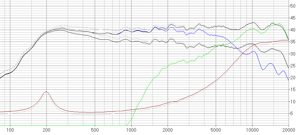

Ich habe den Einfluss der LS-Zuleitung mal durch ein Simulationsprogramm laufen lassen. Angenommen wird ein sehr hoher Leitungswiderstand von 1Ohm.
Die gestrichelte Linie zeigt das Übertragungsverhalten einer LS-Box ohne nennenswerte Widerstände in der Zuleitung (die durchgehende Linie stellt das ÜV mit Widerstand dar). Man kann ziemlich genau erkennen das der Bassbereich, Grundton und Mittelton an Pegel verlieren. Der hochohmige HT-Bereich zeigt sich davon aber relativ unbeeindruckt.
Folge der hohen Leitungswiderstände wären in diesem Beispiel eine sehr helle Abstimmung des LS und ein schwacher Bassbereich. Das ist ohne weiteres Hörbar auch wenn es nur 1-2dB sind.
Es ist also nicht alles Voodoo was mit Kabeln zu tun hat. Je nach LS kann das mehr oder weniger große Auswirkungen haben.
Von Edelkabeln aus gesegnetem Gold die bei Vollmond von Jungfrauen konfektioniert werden halte ich wenig. Der Unterschied zwischen dem Edelkabel mit 2.5mm² und einer standard LS-Leitung mit 2.5mm² liegt aber wirklich im Bereich der Esoterik.
