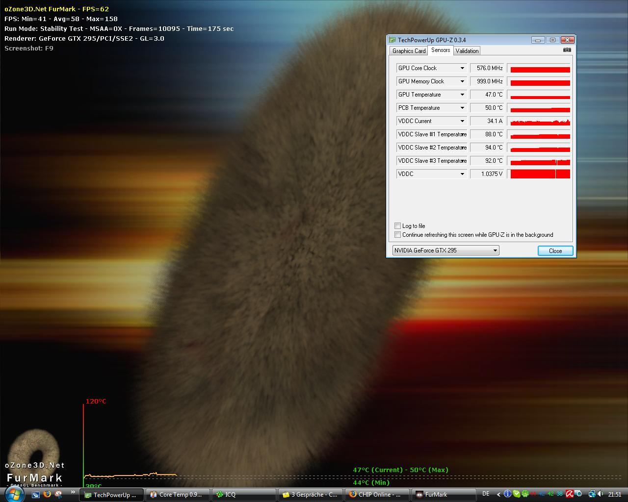

ich habe mal eine Frage an die, die ihre GTX295 auch unter Wasser haben.
Ich habe mal eben den FurMark angeschmissen um zu sehen, wie die Temps sind.
Ich muss sagen die GPU geht absolut nicht weit über 50°...
ABER die VDDC Slave`s sind extrem hoch. Wieviel °C ist bei den Spannungswandlern normal..bzw. was habt ihr denn da so ???
Hier mal der Screen...ich habe dan Furmark aus gemacht...
..ich habe auch leider bei !google nichts gefunden.
Habe ich was falsch zusammen gebaut...??
Danke für Eure Hilfe...

also erstmal muss ich sagen, für eine Wakü ist das soweit i.O., natürlich hängt das auch sehr von den Komponenten der Wakü ab (radi usw.).
Zweitens, probier mal Crysis oder sowas in der Art aus, der Fellwürfel ist nicht wirklich sehr realitätsnah, sprich er fordert die Graka bis zum Maximum, aber diese Situation wird beim Spielen so eher selten vorkommen.
Rivatuner
Temps sehen völlig okey aus, auch die 90°+ der Spawas. Die sind dafür gebaut in diesen Regionen zu arbeiten, deshalb brauchen sie auch keine aktive Kühlung (müssten ja ausgespart sein bei Deinem Kühlblock falls Dir das nicht aufgefallen ist^^).
zeichne die temp mal mit Riva Tuner auf, sollte gehen. Den Verlauf kann man auch in einer logdatei zwischenspeichern soweit ich weiß...

neee...ist mir leider irgentwie entfallen...ich wahr zu nervös, das was schief geht... ;=)..aber ohkai..wenn das i.O. ist habe ich bei meiner ERSTEN WaKü Umbauung nichts falsch gemacht..:p

Du solltest nur aufpassen, dass die Spawas nicht über die 100er Marke kommen, also im Dauerbetrieb, das ist das nicht mehr so gesund für die Karte ;)
hey...danke..da werde ich mal bissel stöbern... ;=)
EDIT://
Sehe gerade..dauerhaft ist es dann auch nicht..aber ohkai..besser wie erstmal nichts.. ;=)
Die Volterra Module können bei Temperaturen bis zu 125 Grad arbeiten, aber für Lebensdauer ist das nicht gut.
ich denke bei deinem Wasserkühler sind die Wärmeleitpads etwas zu dick..

danke..ich habe nun mal beide abgebildet beim Furmark...
..hmm..zu dicke WL-Pads, wenn die ausgehüllt waren.. *grübel*
Also, die Spawas waren die kleinen teile auf der GraKa..oder was waren die Spawas..ich habe ja genua das gemacht,w as in YouTube war als Video und in der verpackung für den Koolance.
Mach du auch mal bitte Furmark mit beiden GPU-Z`s..
danke..
Die Spawas sind die größeren schwarzen Bauteile auf der Graka, kannst du auch gut am org. Kühler sehen wo "Vertiefungen" waren um die zu kühlen.
