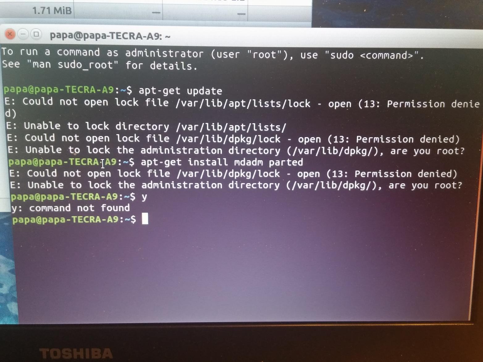

ein kleines Stück bin ich schon weiter, man muss den Befehlen SUDO davor setzten :lol:

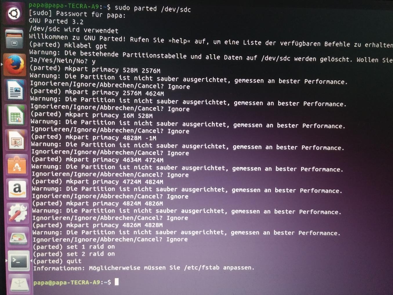

diese Befehle funktionieren leider nicht im Terminal, bei "parted/dev/sdb" kommt die Meldung. "bash: parted/dev/sdb: no such file directory
was mache ich falsch?

blank fehlt, also "(sudo) parted /dev/sbd" (ohne "")

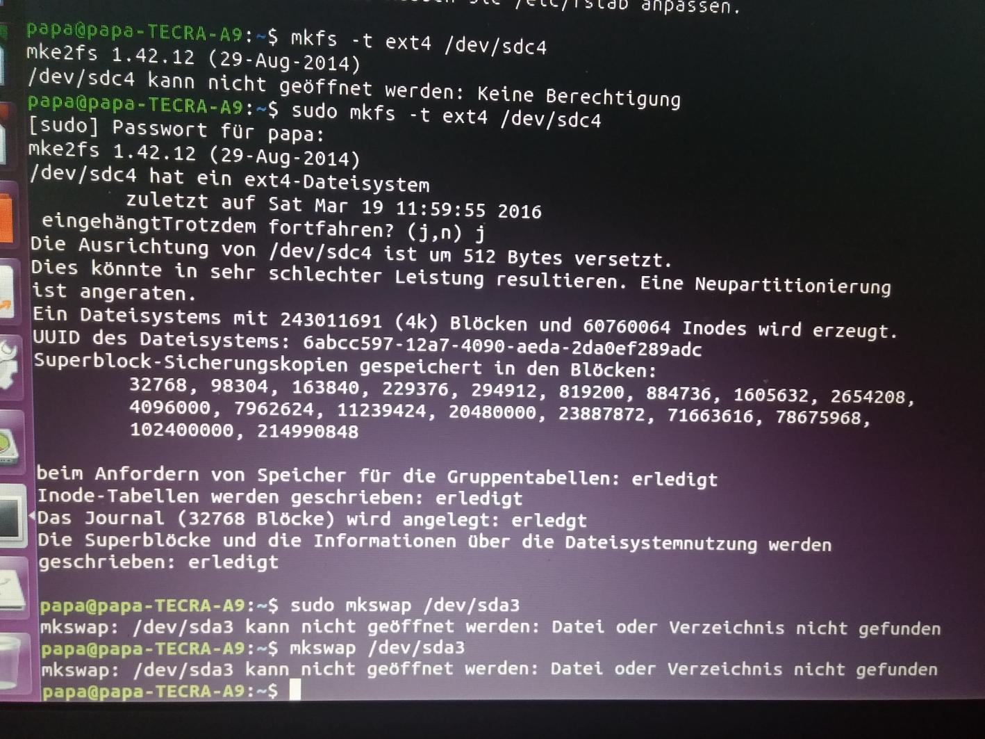

so der erste große hänger kommt bei Punkt 7:
7. Format data partition:
mkfs -t ext4 /dev/sdb4
mkswap /dev/sda3
bei "mkswap /dev/sda3" soll das wirklich sda3 sein denn eine Zeile drüber habe ich doch sdb stehen sda ist meine Systemplatte

sudo apt-get update
sudo apt-get install mdadm parted
das läuft ne Weile je-nachdem wie schnell das Internet ist

hier kam bei mir jedes mal eine Fehlermeldung das die Partition nicht richtig ausgerichtet ist, einfach mit dem Befehl Ignore qittieren.
Am Ende mit quit den Partitionierungsvorgang beenden
Generell werden zwischendurch irgendwelche Fehlermeldungen ausgegeben, ich habe mir da jedes mal das Hirn zermartert und wie ein Wilder in Google gesucht. Einfach ignorieren!

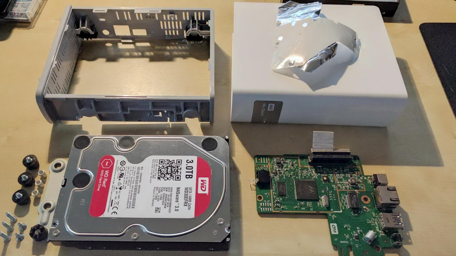

Möchte gerne nach dieser Anleitung meine Neue 3 tb WD Festplatte installiert bekommen. Mir fehlen leider die Dateien die auf der Festplatte müssen (wie Kernel, Rootfs und Config ).
Leider funktioniert dein Link nicht mehr zu diesen Dateien. Kann da jemand helfen?

ACHTUNG! DIE IMAGES SIND FÜR DIE ZWEITE GENERATION DES WD MYCLOUD (DAS WEIßE GEHÄUSE MIT NUR EINER PLATTE).
AUF KEINEN FALL FÜR DIE ERSTE GENERATION ODER DAS MYCLOUD MIRROR VERWENDEN!
So sieht das WD MyCloud Gen. 2 innen aus -
siehe Anhang.
Das Gen. 1 hat eine andere CPU (der Baustein in der Platinenmitte), daran kann man die leicht unterscheiden. Sieht euere Hauptplatine genauso aus, seid ihr hier richtig.
