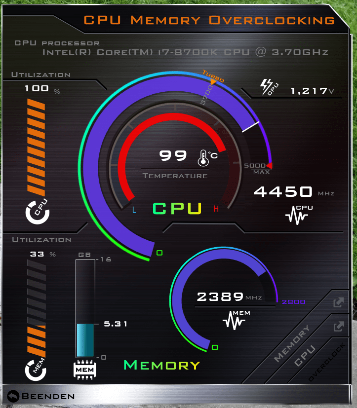

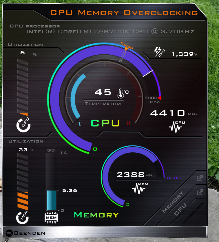

Ist normal. Meine CPU im Notebook wird auch je nach Game schnell an die 70 bis 90c warm beim Zocken. :)
Ist halt Notebook bedingt und so lange alles funktioniert, würde ich mir da auch kein Kopf drum machen.
Hab hier einmal normale Nutzung, also Webbrowser mit paar Tabs und Video offen temp Bild gemacht.
Und ein Bild im Stress Test nach ein paar Minuten.
Beim Zocken komme ich natürlich nicht auf solch hohe Temps um die 100c.
