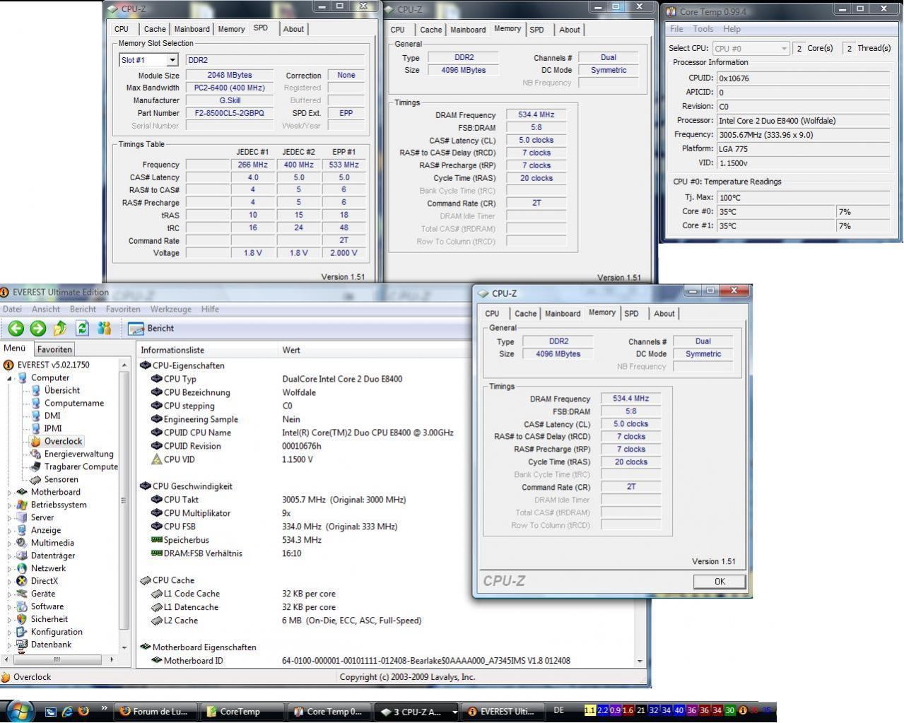

Hi,
hier hab ich jetzt alles gescreent was ihr braucht. Mal gucken ob ihr eine Lösung findet die mir weiter hilft.
Wegen der Bios version muss ich mal eben PC neustarten. Und werd sie dann einfügen.

Ist deine Vcore bei CPU-Z oder im Bios so?
Der RAm einmal steht da ist 6400er also (800er) und einmal 8500er also 1066er.
Aber eigtl stimmts von der Spannung her.
So nach Angaben dürfte er eigtl auf Standart 400MHz laufen, aber bei die läuft er 533MHz also denk ich mal musst was am ramteiler machen, fdamit du die 400mhz hast.

Mt einem Programm wie CoreTemp oder Everest kannst du die VID auslesen. Das ist die Spannung die laut Intel an deiner individuellen CPU unter Last anliegen sollte.
Kannst du mir mal erklären wie genau? Egal was ich mache, Everest und CoreTemp zeigen immer genau die Spannung an die gerade anliegt unter dem Punkt "VID".
Hi, ich hab nicht viel ahnung von dem ganzen aber mein altes MSI Neo2 FR hat mit dem Tool CoreTemp eine falsche VID (1.1500v) meines E8400 C0 ausgelesen.Mit meinem Asus Maximus II hat CoreTemp dann 1.225v ausgelesen.
