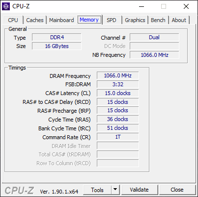

Habe mal im BIOS nachgeschaut ob der RAM korrekt erkannt wird.
Das ist ist nun mein erstes AMD System und auch XMP Profile sind für mich neu.
Deswegen wollte ich mal fragen, ob die RAM Settings so normal aussehen oder ob ich etwas ändern sollte?

Deinem CPU-Z Screenshot nach läuft der RAM im Moment noch mit seinen Standardeinstellungen. Das XMP(1/2) muss immer manuell im UEFI aktiviert werden.
Beachte aber dass nicht jeder 2700x 3200MHz schafft. Bei 2x 8GB sollte das aber noch machbar sein. Hast du den RAM auch die richtigen Slots gesteckt? Das ist bei XMP, was ja auch übertakten ist, nicht unerheblich. Steht in dem Handbuch zum MB wenn du nicht weißt wo du suchen sollst.
Laut dem UEFI Screenshot stecken die Module in A2 und B2, das sollte also passen.
Dito ;)
@ThinkPad: Sollte da irgendetwas mit dem XMP-Profil-Einstellungen nicht passen, stellt sich das System nach ein paar Neustart-Versuchen automatisch wieder auf Standart-RAM-Einstellungen zurück ---> Mit anderen Worten: Du gehst defenitiv kein Risiko ein, und machst auch nichts kaputt ;)

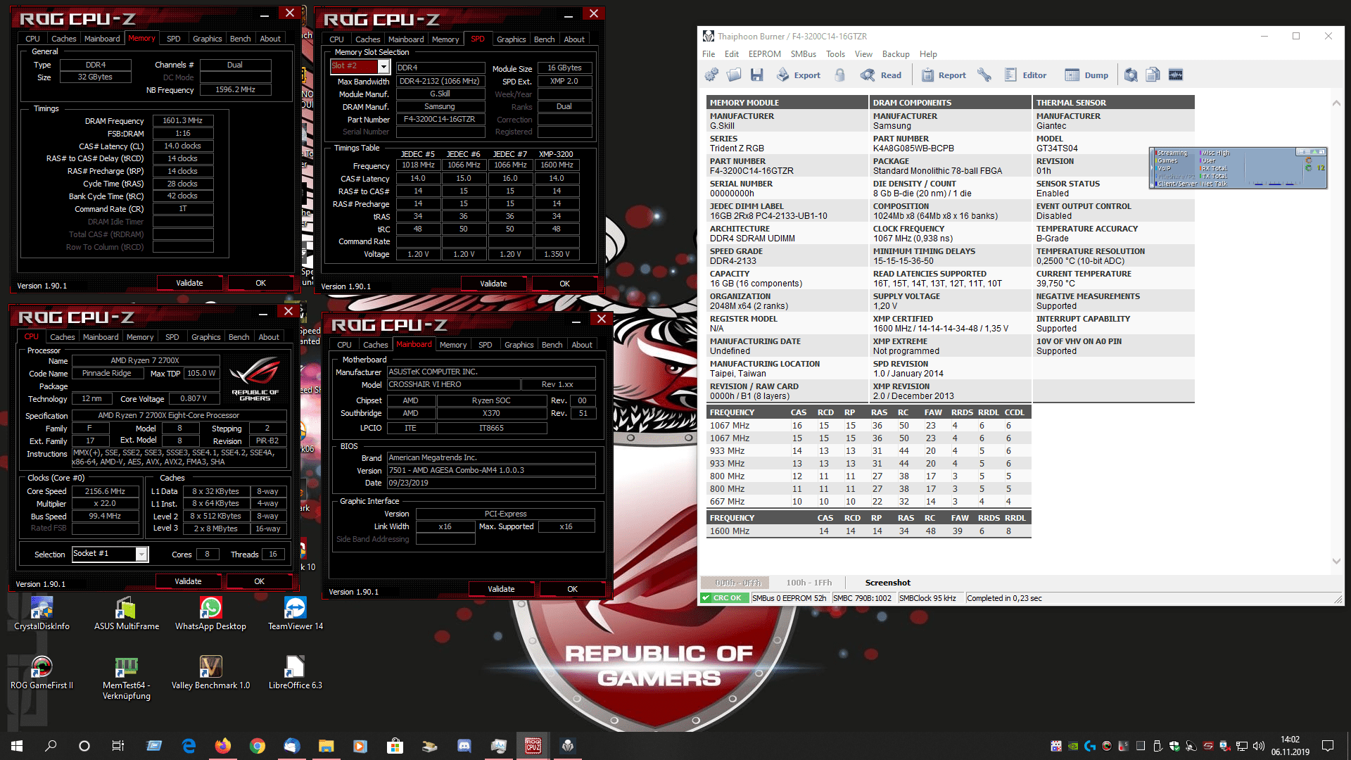

@Maurice: Da hab ich ja wohl noch bei mir Glück gehabt, weil auf jedem Board funktionierts mit dem XMP-/DOCP-Profile von meinen verwendeten RAM-Riegeln nicht immer problemlos wie auf diesem C6H (das Asrock X470-Taichi ist halt so eine zickige reine Ausnahme) ;) --->ROG X370 Crosshair 6 Hero 5.png

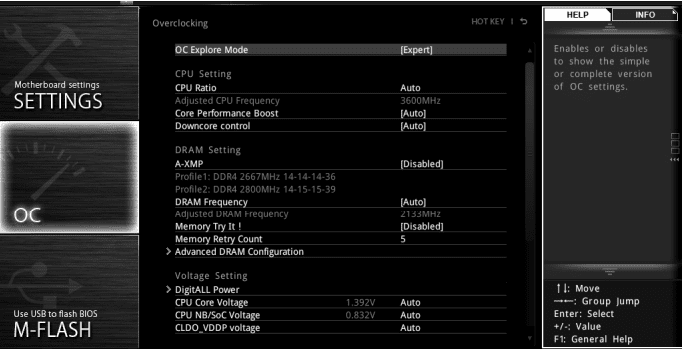

Ich habe nur ein Bild aus dem BIOS und da steht 2400mhz. Sollte da nicht 3200 stehen? Oder benötigt ihr mehr Infos?
Du musst XMP aktivieren. Ka wo das bei dir ist, aber eigentlich immer unter OC oder so. Da müssten 2 Settings sein, wo du einmal XMP aktivierst und dann den Modus oder so umstellen kannst.

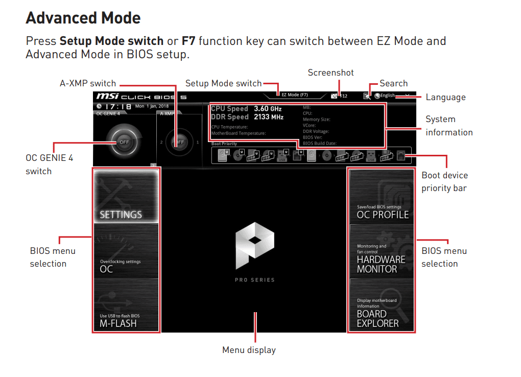

Bei meinem MSI muss ich erst in den Advanced Modus und da habe ich dann OC Einstellungen und kann eines der zwei A-XMP Profile festlegen.
