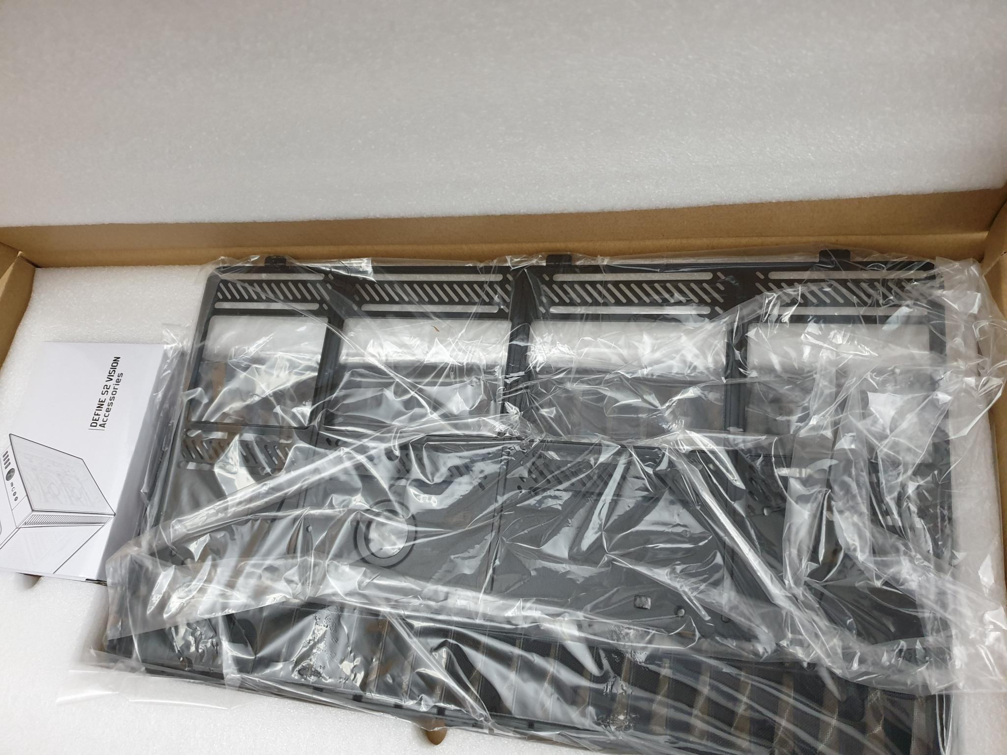

Das Define-S2-Vision-RGB wird, mit Styropor gut gesichert, geliefert. Zusätzlich wird das Gehäuse mit einer Kunststoffhülle eingetütet. Die einzelnen Temperglasscheiben werden beidseitig mit Folien vor eventuellen Transportschäden geschützt.
An einem der zwei Styroporpolster konnte ich einen Riss feststellen, der möglicherweise durch einen unsachgemäßen Transsport entstanden sein könnte. Das Gehäuse blieb unbeschädigt, die Sicherheit beim Transportieren ist also gewährleistet.

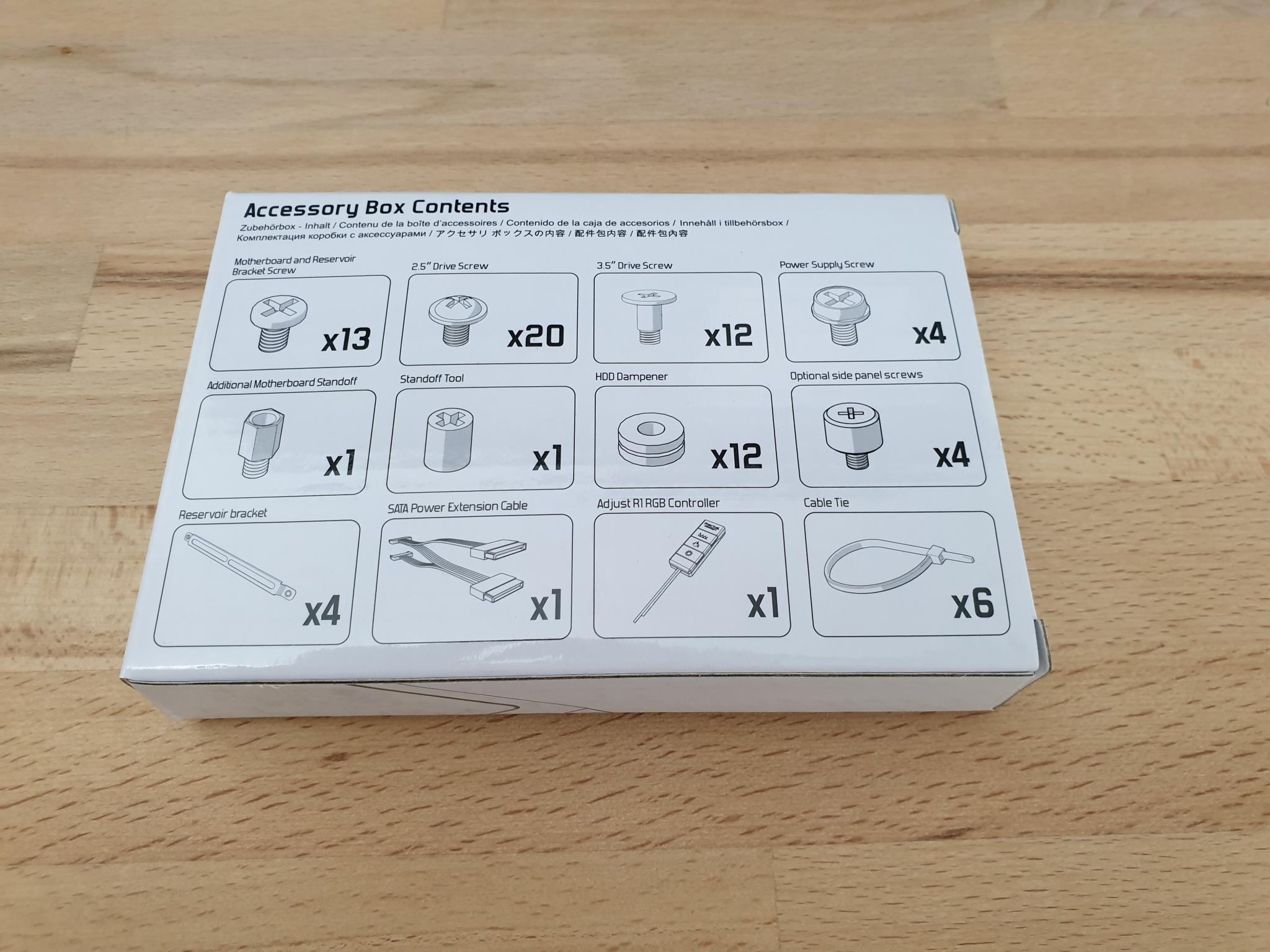

Lieferumfang:
Das Gehäuse wird, neben einen zusätzlichen Top Panel und Lüftergrill, mit den üblichen Schraubensets geliefert. Eine Bedienungsanleitung ist vorhanden, die leider wenig hilfreich ist. Aus der Bedienungsanleitung ist nicht ersichtlich, wie man zum Beispiel die Front entfernen kann. So ist sehr viel do it yourself und try and error nötig.

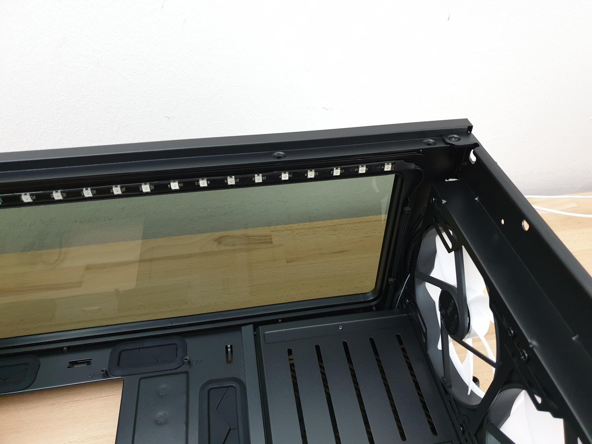

Für ein Gehäuse ungewöhnlich bestehen nicht nur die Front und die beiden Seitenteile aus Temperglas, sondern auch das Top Panel.

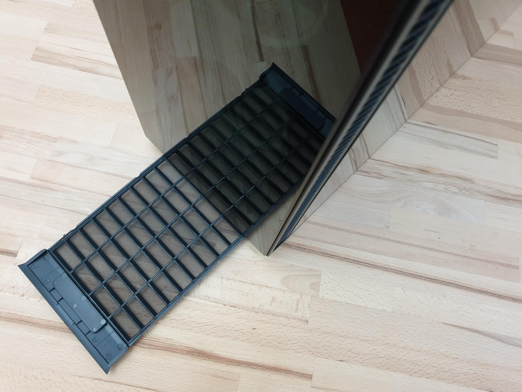

Sowohl am Frontgrill als auch unter dem Gehäuseboden sind Lufteinlässe eingearbeitet, die über separate Staubschutzfilter aus Nylon den Air Flow im Gehäuse gewährleisten sollen.
Das Reinigen der Staubschutzfilter stellt in der Praxis kein großes Hindernis dar, da der Filter unter dem Gehäuse sich komfortabel einfach herausziehen lässt, während die Filter an der Front mit einem handelsüblichen Staubsauger direkt gereinigt werden können.
Das Top Panel ist meiner Ansicht nach als das Highlight Feature zu bezeichnen. Es kann je nach Bedarf entfernt werden. Dies ist besonders beim Einbau von neuen Mainboards sehr praktisch, da die Verkabelung der CPU 4+4 pin keine Verrenkung erfordert. Alternativ kann auch ein Lüftergrill mit zusätzlichem Staubschutzfilter angebracht werden, sofern man zum Beispiel mehr Air Flow benötigen sollte.

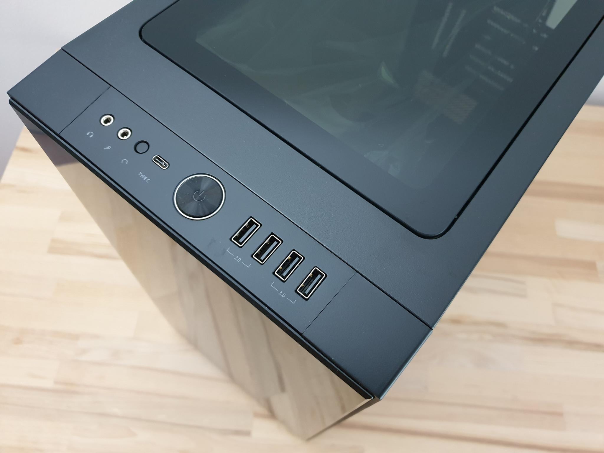

Das obligatorische I/O-Panel ist auf der Oberseite des Gehäuses angebracht. Diese Designentscheidung hat sowohl positive als auch negative Aspekte zur Folge. Positiv ist, man erreicht die entsprechenden Schalter beziehungsweise Anschlüsse schnell, andererseits fängt das I/O-Panel schnell Staub ein.
Schön ist der USB 3.1 Gen2 Typ-C Anschluss, der langsam zum obligatorischen Standard wird.

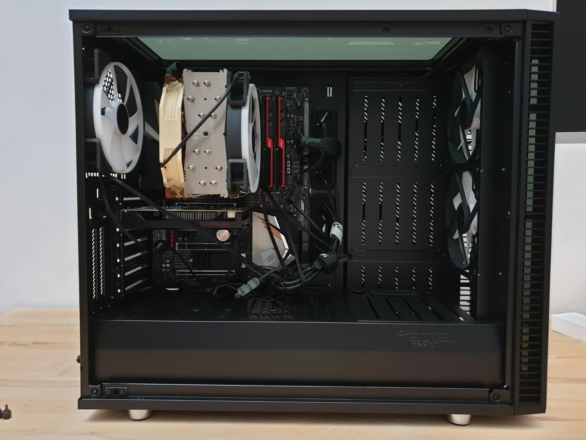

Neben Noctua NH-L9x65 SE AM4 wurde zusätzlich der große Bruder NH-U14S aus demselben Hause eingebaut, der über eine Höhe von 165mm verfügt. Um optisch die Platzverhältnisse im Gehäuse zu illustrieren und zusätzlich mit einem Fractal Design Prisma AL-14 PWM ARGB die CPU Kühlung zu verbessern.

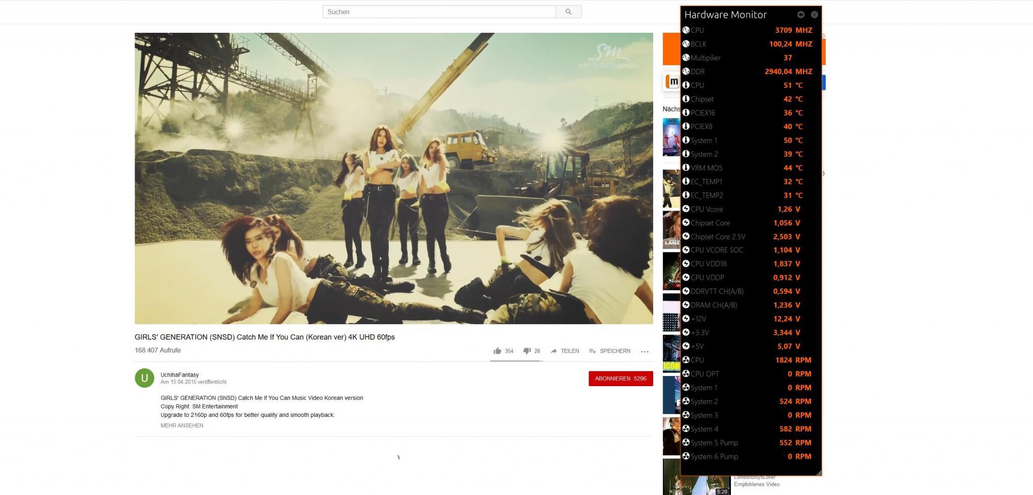

Um die Temperatur zu messen, werden die beiden mitgelieferten Temperatursensoren des Gigabyte X470 Aorus Gaming 7 WIFI verwendet. Platziert wird ein Sensor nahe der RAM Bänke, um eine Beeinflussung durch die Abwärme der CPU zu verhindern, der zweite Sensor wird hinter dem Mainboardtray platziert. So soll eine gute Temperaturauslese im Gehäuse ermöglicht werden.

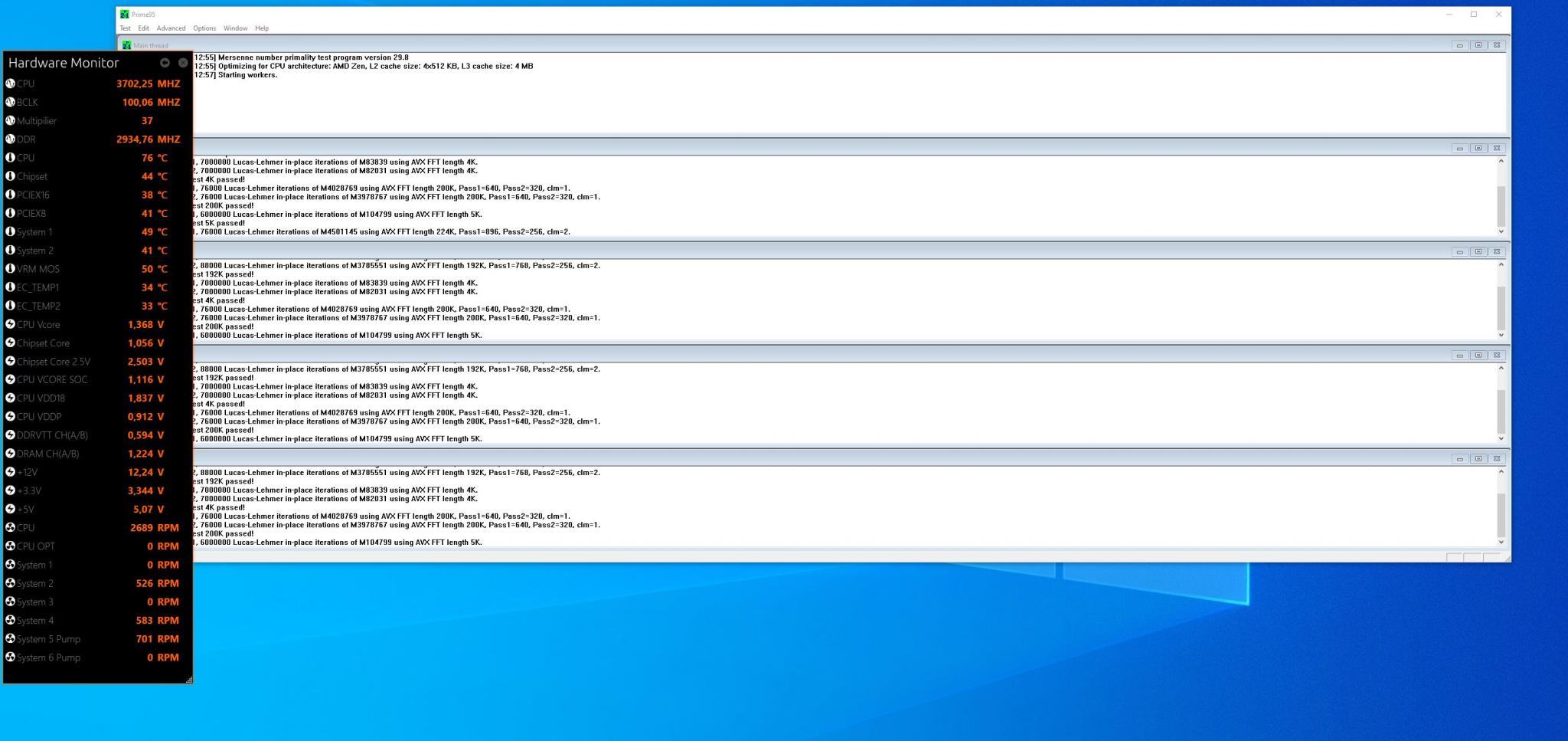

Der PC wird mit Prime95 für fünfzehn Minuten unter Last gesetzt, danach werden die Temperaturen mit dem Tool Gigabyte SIV ausgelesen.
Ergebnis:
Die Geräuschkulisse ist in dieser selbstgewählten Konstellation gut. Ein geräuschloses System lässt sich damit nicht konfigurieren, dennoch kann man es als silent System deklarieren. Bei der Korrespondenz mit Word oder beim Surfen auf Youtube ist das System wahrnehmbar, aber nie störend. Unter Prime95 ist der CPU Kühler wahrnehmbar.
Die Temperatur stieg von 31 Grad auf bis zu 34, wobei der Temperatursensor hinter dem Mainboardtray zwischen 33 und 34 Grad schwankte. Es ist die reine CPU Temperatur, die die Gehäusetemperatur beeinflusste. Die GPU lief im Leerlauf und hatte keinen Einfluss auf das Messergebnis.
Die vier mitgelieferten Prisma AL-14 PWM ARGB sind bei einer Umdrehungszahl von 500 bis 600 zwar leicht wahrnehmbar, aber nicht störend. Von einer Anwendung im höheren Drehzahlbereich sollten silent Liebhaber absehen.
CPU Temperatur altes Gehäuse: 78 Grad
CPU Temperatur und Fractal Define-S2-Vision-RGB: 76 Grad

Zur optischen Einschätzung des Noctua NH-U14S im Fractal Design Define-S2-Vision-RGB hier noch ein Bild.
